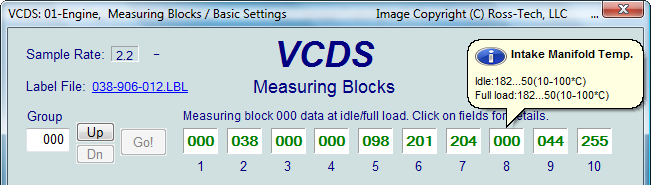

De ieri am si eu o interfata VAG COM KKL 409 cu adaptor OBD (2x2) si am achizitionat-o in principal sa verific factorul lambda, din pacate am reusit sa citesc valori doar de la group 000 pentru ca este singurul pe care il are modelul meu presupun, dar aici am 10 valori si nici o informatie despre ce inseamna fiecare asta pentru ca nu gaseste .lbl pentru modelul meu.
Ceva de genul asta arata:
post-77470-0-27183500-1295105527_thumb.p
Am incercat sa construiesc eu un .lbl file folosind un template dar din pacate nu stiu ce inseamna fiecare valoare.

Am salvat si un log cu valorile acelea intr-un .csv pe care il atasej mai jos.
LOG-01-000-xxx-xxx.CSV.txt
Ce mi sa parut ciudat a fost ca in momentul in care am scos mufa de la sonda lambda nu mi-a aparut nici o eroare in Fault Code, insa cand am scos mufa de la senzorul de temperatura mi-a aparut eroare. Este normal ?

Nu am lasat-0 mult pornita. Am scos pentru 3 min mufa si am verificat cu VAG-COM si nimica dupa care am scos mufa de la senzorul de temperatura si a aparut eroarea. Am sa incerc maine sa las mai mult motorul pornit si sa verific cu VAG-ul si mufa scoasa de la lambda.
Dar ce ma interezeaza mai mult este cum pot sa aflu ce reprezinta cele 10 valorile? sper ca una din ele sa fie legata de lambda.
