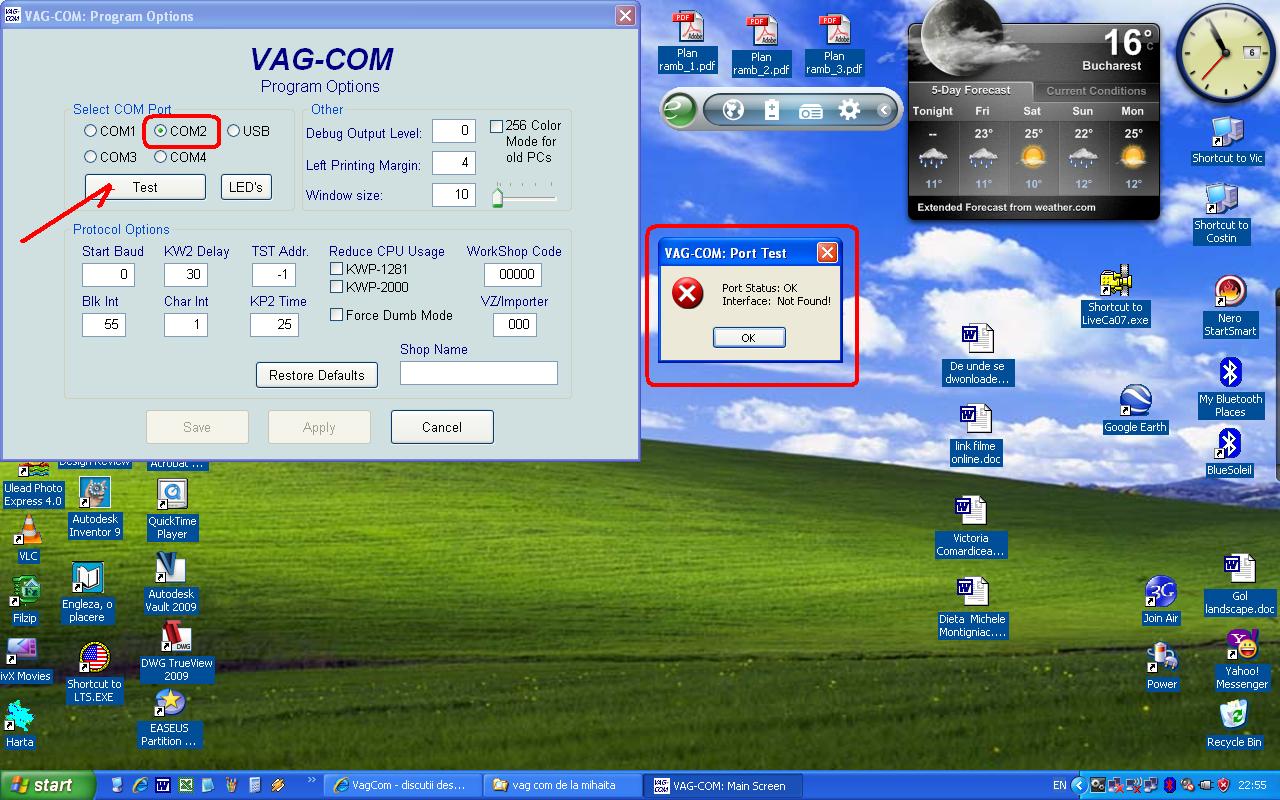

Am dezinstalat tot cum a zis cniky, am rulat FTClean, apoi introdus interfata in USB si de cum a "vazut-o" a cerut driverele de 2 ori.
In Device Manager a aparut pe port 34, am intrat in proprietati/port seting/advanced si am mutat pe port COM2
Rezultatul dupa ce apas pe TEST >> Port status OK....Interface Not Fund !
Ma exaspereaza, parca ma invart in cerc de cateva zile
@remier - tu testezi avand interfata conectata pe masina, nu?
Completare pentru postul lui cniky : Si cu contactul pus, nu?
  • Ex member a deschis acest topic
