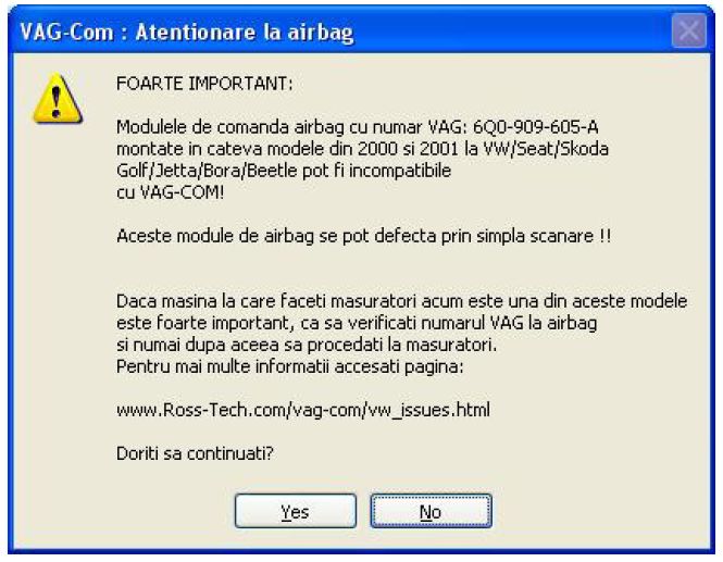

exista vreun risc daca scanez cu un vag com 3.11 modulul de airbaguri de la un golf 4? pe site la ross tech e mentionat ceva legat de anumite tipuri de calculatoare de airbaguri de golf 4 care s-ar defecta chiar si dupa o banala scanare cu vag com.
Salut
Asa e...Dar depinde de tipul controlerului de airbag si anul de fabricatie a masinii.
Modificat de cuiuda
