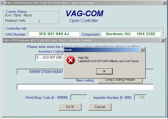

Am intentionat astazi sa-mi activez DRL si am primit aceasta eroare la Long coding helper. Pentru ca imi imaginez ca nu are nicio legatura cu diagnoza in sine a masinii, sper ca am postat unde trebuie. De ce mi-a aparut asta? Chiar lipseste ceva ? Si daca da, de unde pot sa fac rost de fisierul respectiv?
Fisierele .XPL sunt definitiile necesare pt long coding. VC (sau VCDS) vine cu f.f. putine XPL-uri. Cei ce au un VC cumparat cu licenta pot updata baza de XPL-uri - sunt vreo 30 in total. XPL-urile (sau nu toate din ele) nu sunt continute in versiunea shareware.
Practic, LC Helper te anunta ca nu stie cum sa decodeze bitii si bytes-ii controllerului. Te asista in continuare ca sa schimbi valorile, dar nu stie sa-ti spuna ce schimbi cand umbli la valori.
Sper ca te-am lamurit.
Da Pisicutza, am inteles, am constatat si eu cand am vrut sa bifez/debifez o optiune ca nu scria langa despre ce e vorba, tocmai d-asta nu am putut sa fac modificarea despre care vorbeam. Am sa incerc cu un alt soft, poate am noroc :)
