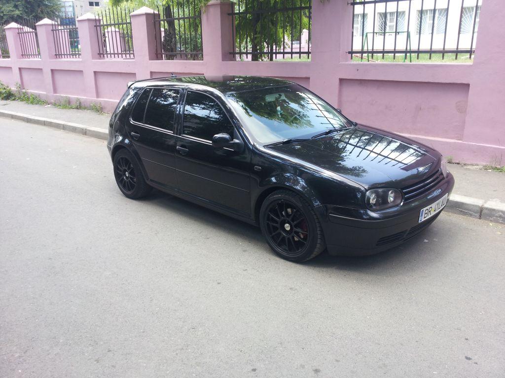

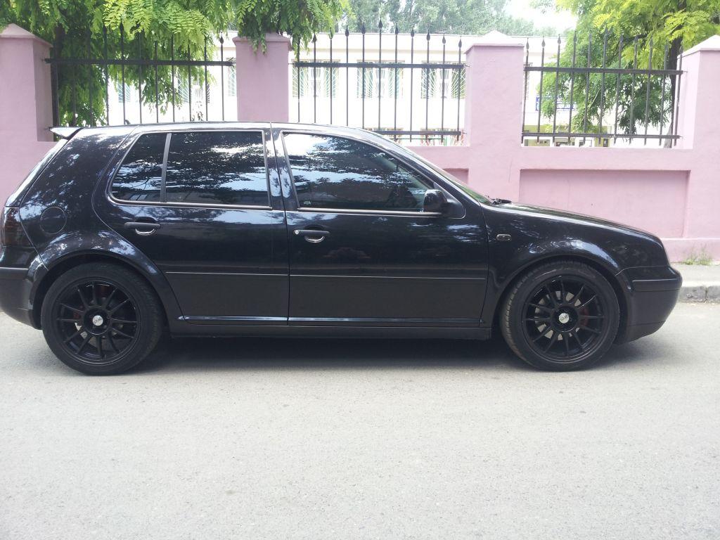

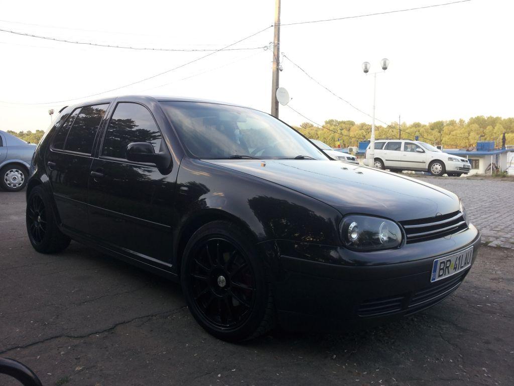

Am revenit cu poze...post-69411-0-48887800-1370877384_thumb.jpost-69411-0-55621700-1370877391_thumb.jpost-69411-0-99523800-1370877400_thumb.j
Intre timp suspensia s-a mai lasat...e numai bine :wub:  ( am facut o alegere buna cu telescoapele spun eu, acum sa vad cat or sa tina )
Cand i-am facut pozele si m-am uitat mai atent, am observat ca s-a mai inaltat putin :| asta e...mai bine pentru la iarna  :))

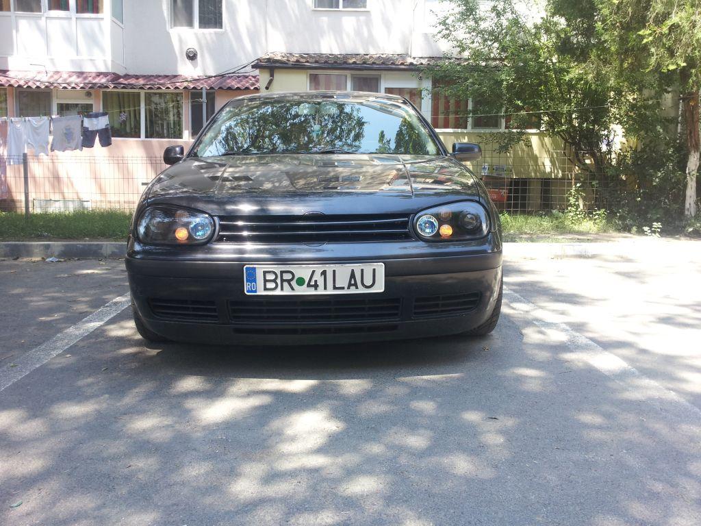

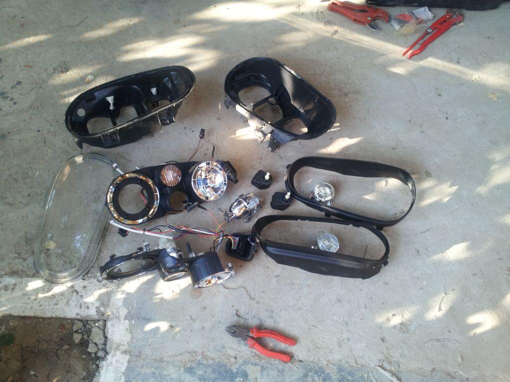

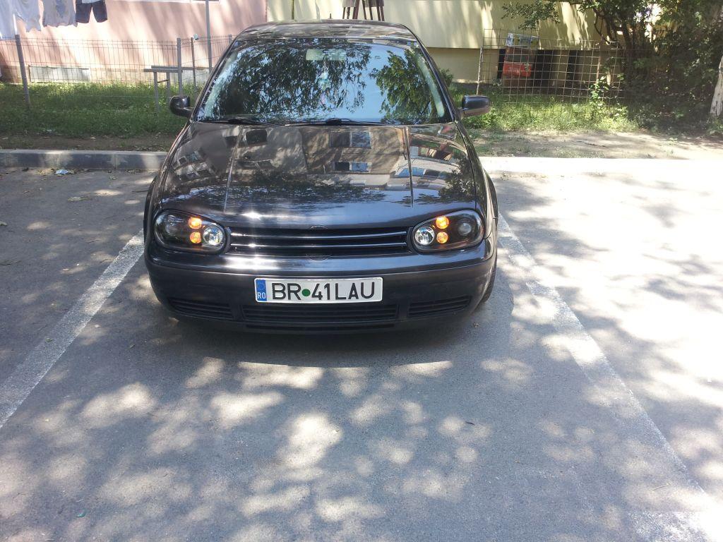

Inainte post-69411-0-16230700-1372758000_thumb.j  in lucru  post-69411-0-86306900-1372758013_thumb.j  rezultatu post-69411-0-35117000-1372758088_thumb.j anulat engelu si vopsit...scoase proiectoarele de ceata si montat pozitiile in locu lor.
Rezultatu nu este final, urmeaza sa le desfac iar deoarece siliconu pe care l-am folosit a facut o reactie in far si par asa aburite...ce silicon imi recomandati sa le lipesc ?

Daca tot le desfaci din nou...nu faci schimb intre pozitii si semnalizari? sa fie pozitia sus...cum am si eu...arata mult mai bine :)
post-14266-0-86032100-1372782883_thumb.j
Si neaparat pozitie galbena :D
post-14266-0-60944100-1372782882_thumb.j
Lupele...le poti monta in locul fazei lungi...eu asa am de gand...si iese ceva unic :D
Modificat de Lawrentzyu_86
Stiu ca iese ceva frumos daca pun lupele care le am pe faza lunga dar este mai mult de munca si nu stiu cum va bate dupa... pt. ca sunt lupe mici zic eu.
Vor ramane asa semnalizarile si pozitiile :d iar becuri galbene am luat azi :)
Ce silicon imi recomanzi sa nu mai patesc la fel?
Dupa lipire trebuie sa iau capacele la faruri din spate pt. a se usca mai bine?

e normal sa ai ceata aia cand se usuca. nu o ai daca ventilezi interiorul farului cat timp se usuca siliconul.
ceva de la Bison, transparent (cel de acvarii) stiu ca tine f bine, am facut vreo 5 acvarii cu el.
Ok... deci trebuie sa tin si capacele din spate desfacute. Multumesc
da, tine-le cat poti...12 ore sa se intareasca lipitura.
Lipite iar cu Bison Glass si lasate sa se usuce cu capacele scoase 2 zile...vad ca nu a mai avut reactia aia cu siliconu...

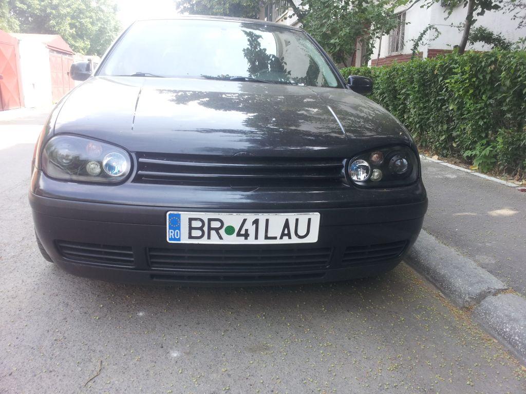

post-69411-0-18923900-1373106195_thumb.jpost-69411-0-10248800-1373106205_thumb.jpost-69411-0-03514500-1373106212_thumb.j
Inainte sa le montez m-am uitat la silicon sa vad daca e uscat...si era, acuma poate nu le mai apuca nimic si raman asa :))
Ms. Florine
Nu au mai avut nici o reactie cu siliconu...totu este OK...o sa revin cu poze  :D
