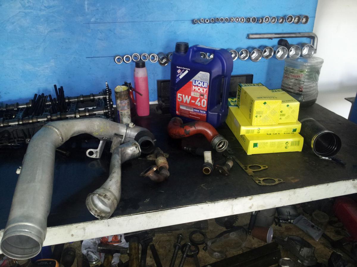

Azi am montat noua turbina + schimbu de ulei si filtre + curatat intercooler, baie de ulei si sorbu.
post-69411-0-40173100-1437412746_thumb.jpost-69411-0-52219200-1437412747_thumb.jpost-69411-0-58356600-1437412748_thumb.jpost-69411-0-74780400-1437412749_thumb.j
Am mai vrut sa montez si tubulatura de aluminiu de pe ASZ dar nu s-a potrivit.
Cea mare de la filtru de aer la turbo este de vanzare, iar cea mica urmeaza sa o pun dupa ce gasesc o cupla mica de la intercooler...tot de pe ASZ
Trage si mai bine masina acum dar de la 2500 rpm...sa vad cand ajung pt update la soft.
Numai bine !

De ce nu ai reuzit sa pui tubulatura de la filtru?ce nu s-a potrivit?
E mai groasa si imi loveste in racitoru de gaze...am impresia ca la mine are si alta pozitie...iar cea mica nu pica la urechile de prindere la cuplaca aia mica de la intercooler si imi trebuie unu de ASZ.
