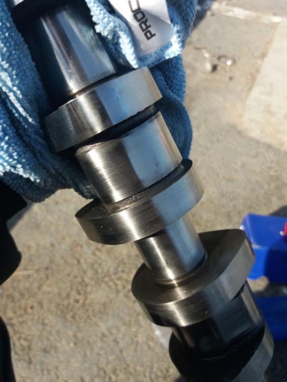

Buna ziua .Vreau sa spun ca mecanicul a desfacut capacul si a observat ce sa intamplat cu masina mea .
Concluzia acum 30 mii km cand a fost schimbata axa cu came nu au fost schimbati cuzinetii(cu toate ca i.am platit si erau trecuti pe factura) Toti cuzinetii era rosii dus primul material acela lucios si ajunsesera sa fie galbenii.

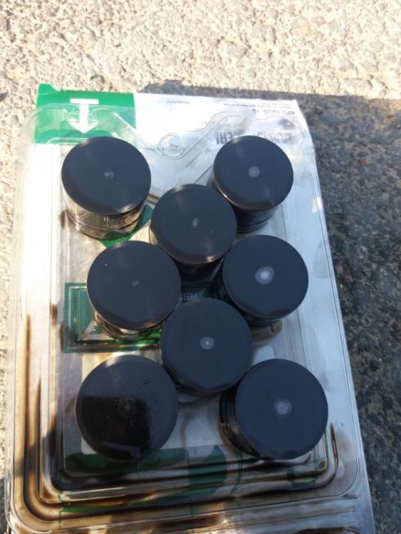

Mecanicul mi a spus ca este imposibil sa ajunga in halul ala in 30 mii km.Axa cu came la primele doua came de la distributie era luat luciul acela zgariat primul strat cimentat cam incepusera sa se duca .Doi tacheti era mai uzati .
Distributia nu o aveam stransa bine ca a scos mecanicul foarte usor cureaua .
Si sa nu m.ai spun ca am fost data trecute la un service autorizat cu factura si garantie un an .

Daca ai pus axa AE sau alta marca ieftina ,ea ti-a mancat cuzinetii
Cuzinetii nu au fost schimbati deloc ca acum cand ia scos erau ai masini originali si cand am platit cuzinetii pe factura erau 200 lei .imi vine greu sa cred ca pe original stantati vw erau 200 lei

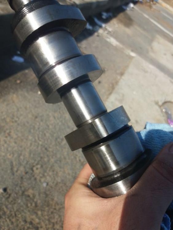

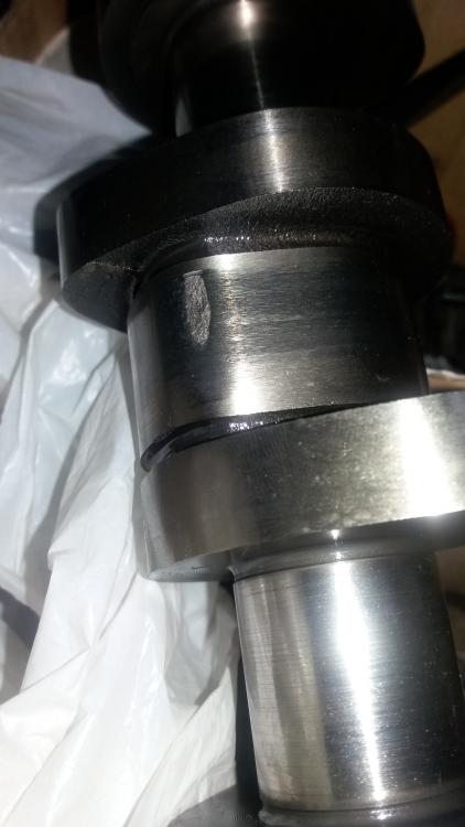

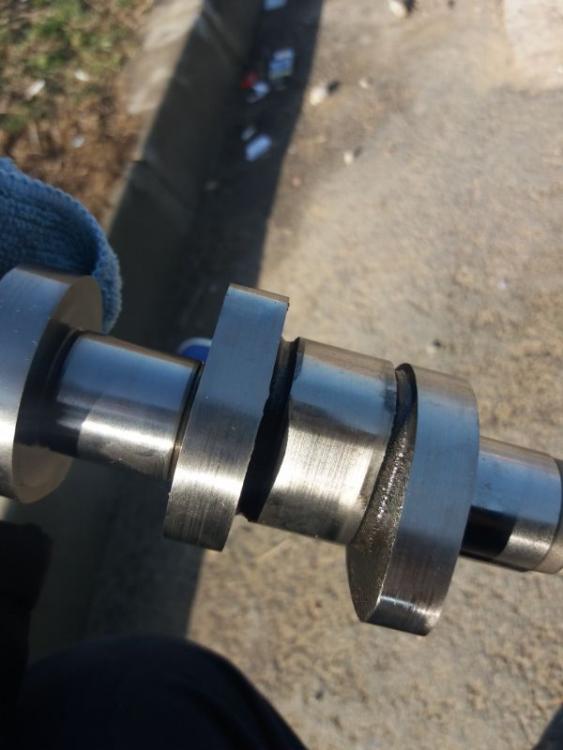

Cred ca nu e observa bine in poza dar la 2 came pe margine se deformase
Asa cum am banuit axa cu came AM de calitate inferioara e problema
masoara axa cu sublerul sa vedem cat a disparut din ea
Arata jalnic .
Axa care arata asa nici nu trebuie scoasa din ambalaj,se returneaza .

Eu am crezut ca acolo unde a ti incercuit dumneavoastra sa deteriorat pe parcurs nu ca asa ar fi pus mecanicul axa .
De masurat cu sublerul nu am idee unde sa masor de unde sa iau masura .De pe cama ?
Subler am dar dinacela clasic o sa-l pun pe tata sa ia masura ca a fost strungar 40 de ani .
Pune axa kolbenschmidt,tacheti ina ,cuzineti glyco,semering reinz,garnitura tandem ,suruburi fizare lagare axa ,toate NOI

La cum arata axa aceea , sigur era 'Ae' si eu am avut una pe masina care a rezistat aproximativ 120mii, cand am depistat ca a inceput sa se "sparga" din ea, chiar surprinzator este faptul ca lobii care apasa pe tacheti aratau foarte bine, cei drept la jumatatea intervalului mentionat am schimbat tachetii si cuzinetii(care aratau la fel ca cei din pozele lui emanuel)
