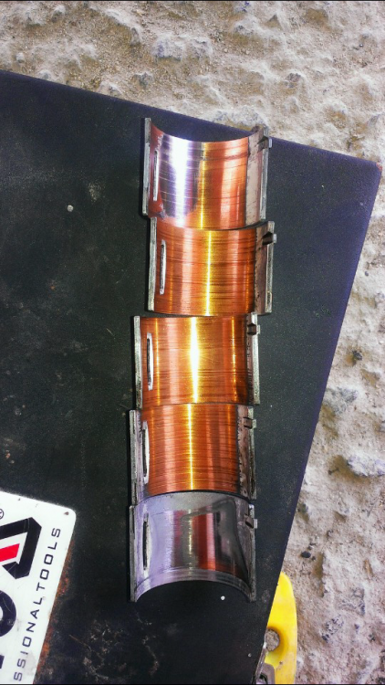

am folosit combinatia GLyco cu ax came AE. Nu stiu sa spun daca cuzinetii au fost prosti sau axul cu came avea rugozitatea prea mare la fusuri.
asa aratau cuzinetii dupa 100 km. Cautand pe forumuri, am gasit destui care auf olosit Glyco ( la arborele cotit , nu la axul cu came) si erau dezamagiti de calitate.

Ieri ,dupa aproximativ a 100 mii km parcursi cu distributia am inlocuit-o cu alta identica, insemnand kit distribitie contitech+pompa apa hepu(pompa veche avea turbina de fonta, iar cea noua o avea din tabla), daca tot am umblat la distributie, optional, am inlocuit si tachetii, tot cu inna dar varianta black care sunt mai silentiosi. Cei vechi se prezentau ok, cu un usor luciu in zona de actiune a camelor( asadar am scapat si de "galagia" lor). La demontarea axului am gasit , cuzinetii axului , cei de jos, foarte uzati, ajunsi la zona aurie(la fel ca in poza pusa de andrei), iar cei de sus cu zgarieturi fine. I-am inlocuit si pe ei cu altii glyco, ei avand aprox 70mii km. Axul cu came Ae se prezinta bine dupa cei 70mii km si uns cu motul specific.

Problema e de la axele AE proaste,Glyco e echipare de fabrica .(scrie pe cei vechi)
Tachetii OEM sunt INA
da, AE nu au palierele finisate la rugozitatea necesara si de asta strica cuzinetii.
