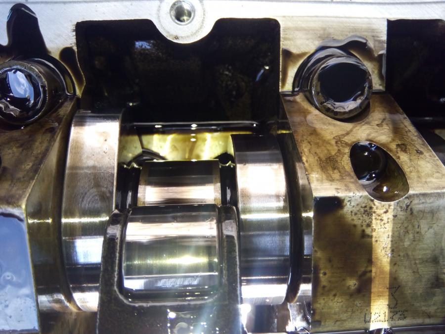

As dori parerea voastra despre sunetul la motorul meu AWX  320.000 km
Asa arata axa cu came
Modificat de icerw
Analiza sunetului inregistrat la un PD e subiectiva. Dar cama de jos din prima poza e PA. Si precis nu e singura. :)
Apuca-te de adunat piesele.
NIci filetul din ultima poza nu arata stralucit, cu spanul ala iesit pe acolo.
Intr-adevar, cama e dusa.
Sunetul specific e perceptibil f bine pe accelerare repetata pe loc.
M-am apucat deja :)
Cam asa arata log pe injectoare prima poza nr1  si a doua e nr3
Am incercat sa inversez intre ele dar tot aiurea sunt valorile la nr 1 si 3
Schimba axa si tachetii, apoi verifica valorile injectoarelor. Cel mai probabil situatia se va schimba. In bine.
In teorie @icerw stie ce are de facut, doar ca e nehotarat ce sa cumpere/unde sa faca operatia care din pacate se stie ca nu e chiar simpla.
Cu siguranta daca va schimba ax/tacheti/reglaj injectoare situatia se va schimba in bine.
Cam asa e  nu am gasit la magazine aici kit axa came doar cele no name. ceva de genu axa : fai
Online imi poate cineva recomanda un kit bun ?
Ax came Kolbenschmid,tacheti INA negri,cuzineti Glyco.Cam asta este combinația cea mai reușită din ce am citit eu.

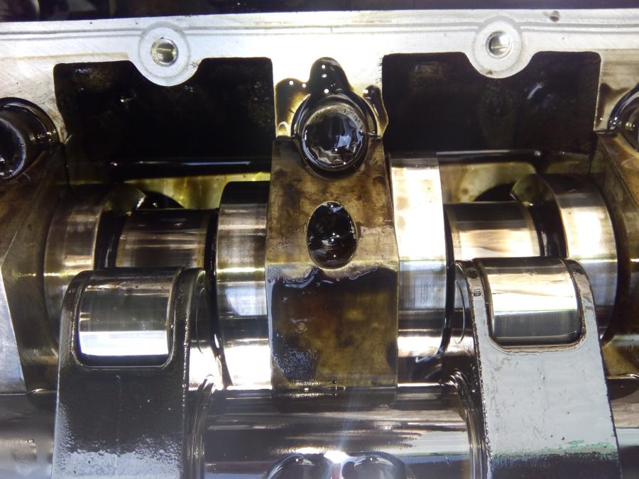

Astazi am dat capacul jos si am contatat ca, cama de la (culbutorul injectorului) 1 nu cama de la supapa are uzura vizibila, iar cea de la 2 doar niste zgarieturi...offf
Intrebarea e: de aici sa se traga cresterea de consum sau schimb axa cu came degeaba...am gasit axa cu came OE sh de la avb si daca se potriveste pe avf, ca axa AM nu mai vreau...Masina e un passat 2003 limuzina avf 6 trepte multumesc anticipat.
Daca consumul nu a crescut imediat dupa inlocuirea axei si daca injectoarele au fost reglate corespunzator ,atunci rezolvarea ar fi inlocuirea injectoarelor cu unele care au mai putini km.
iar avans de la -7  la +7.... eu n-am vazut. De la 5 deja nu mai porneste masina si da eroare de senzor ax came....
Nu sa umblat la injectoare, si nu pare simptoma de injectoare...a aparut de curand si de odata.
Deci ziceti ca nu are nici o treaba uzura camei de la injectorul 1 care e cidat ca el a luat-o razna?
Axa de avb merge pe avf?
Nu inteleg ce numesti tu uzura la cama injectorului. Ca eu inca n-am vazut camele alea uzate, oricat de tocite erau cele de la supape.
Axa de AVB merge pe AVF. E acelasi cod.
Valy_look, piesele care le poti lua sh ar fi: axa cu came (dar verifici cu atentie sa nu fie afectate camele), rampele cu culbutori (noi sunt in jur de 1000ron), cablajul.
Daca sunt uzate camele, mai mult ca sigur s-au uzat si tachetii. Astia ar fi bine sa-i iei noi, impreuna cu cuzinetii de la axa si oring-urile pentru injectoare.

Așa arată si la mine cama injectorului nr 1...de la asta sa fie creșterea de consum?
asa am patit si eu si la mine a crescut consumul ,,, nu ai ce face alta axa , momentan strang bani sa iau ceva bun oem ori de la kermatdi
tin sa precizez ca , camele de la tacheti sunt ca noi , am verificat am si dopurile acolo la axe , nu inteleg ce sa intamplat la camele de la injectoare
Modificat de yoh01
Yoh, la tine judecand dupa culoarea chiulasei pe interior, uleiul si-a facut treaba si nici n-a fost unul prost. O fi imbatranit materialul.
