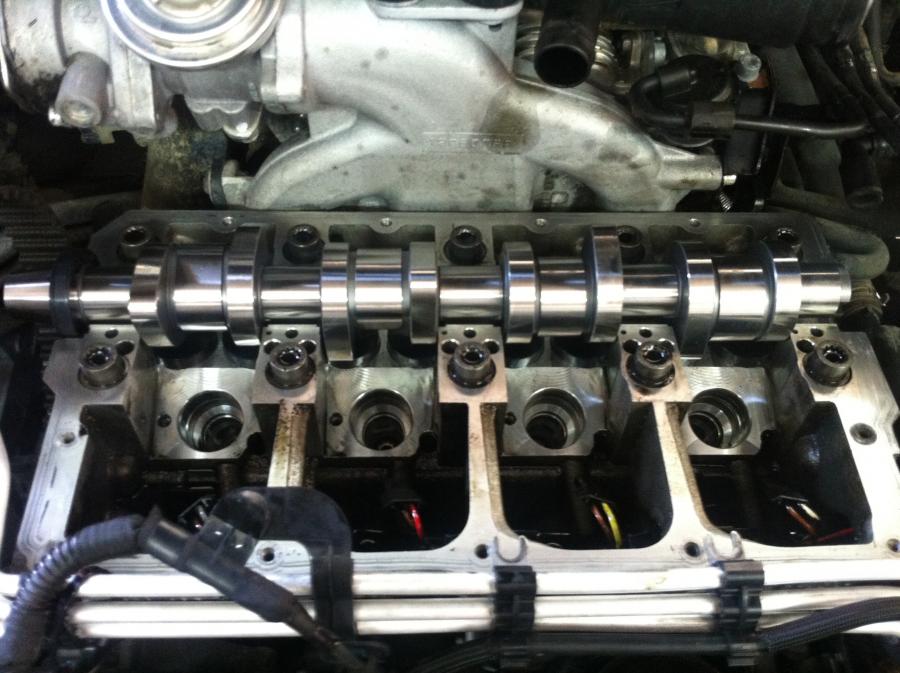

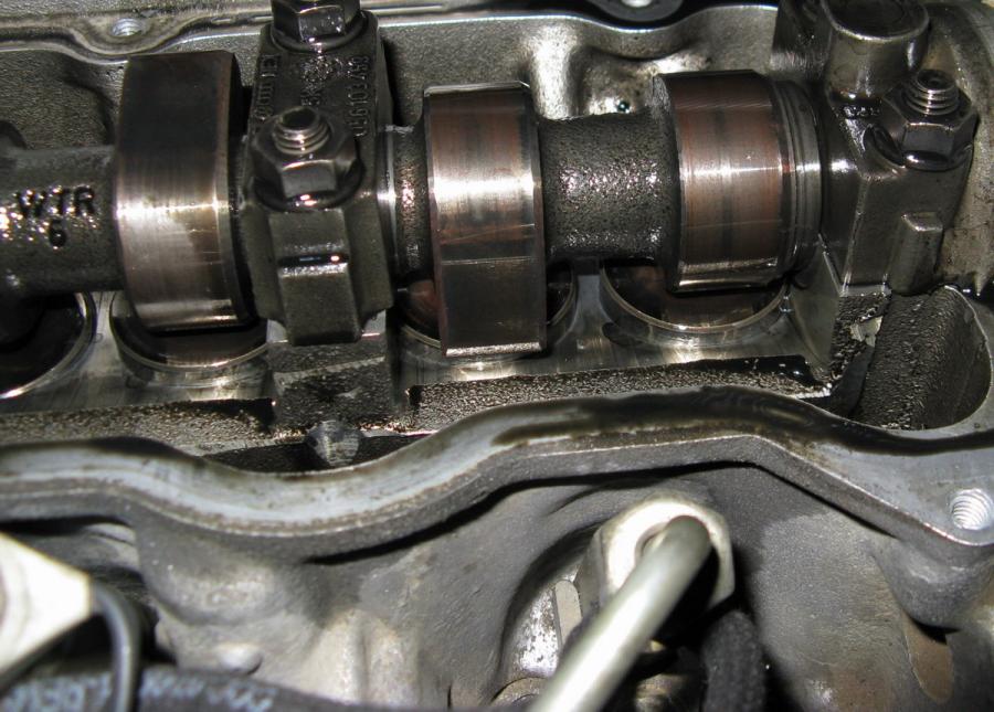

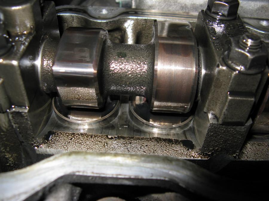

Atasez si eu cateva poze cu instrumentul meu. L-am verificat impreuna cu tzacanel, cand am reglat turbina la masina.
El a zis ca este uzat, dar mai duce 10-15.000 KM.
Ce parere aveti? Ati vazut si mai rele, sau e stare critica? Masina are 240.000 KM, Passat AVF 131CP.
Nu am masurat camele cu sublerul, nici nu poti sa le masori exact fara sa demontezi macar axele de la injectoare. Uzura este evidenta. Nu sunt pozele explicite, trebuia sa le fii facut eu, cam greu de folosit telefonul cu ulei pe manusi.
I-am explicat cum trebuie sa arate un ax ok si cum arata al lui. Din pacate nu am avut unul demontat sa vada mai clar ce si cum.
I-am zis ca o diferenta de 1mm este deja mult. Stratul de cementare este dus demult si este greu de apreciat cat mai duce axul sau saracul compensator in care freaca.
Colegul trebuie sa defineasca ce inseamna stare critica ;) Din punctul meu de vedere este stare critica, totusi pana sa dea zgomot distinct de "bas" in admisie mai are un pic. Asta nu inseamna ca isi face treaba corect. De asemenea valorile pe injectoare sunt destul de ridicate 0.8-0.9 fata de alte motoare din generatia lui, care se mentin mai bine, probabil ca odata cu ax, garnituri si reglaj vor cobora spre zero
Modificat de tzacanel

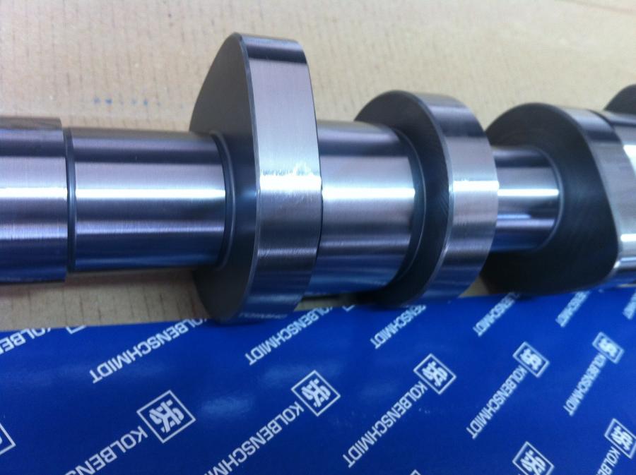

salutare la toata lumea ! din pacate am si eu aceiasi problema constatata de mecanicul de volkswagen detin un golf plus 1.9 tdi motor BKC si deja de ceva timp mai ales uneori la rece am o bataie urata la motor . mecanicul mi-a zis asa AXE CAME ,cuzineti, tacheti si garnitura pompa tandem. va rog frumos daca v-ati pus axe came after market ce model v-ati pus sau ce recomandati intrucat noua OM ma costa 2600 ron si nu prea merita. Un mic ajutor din partea voastra ?mecanicul mi-a zis sa nu cumpar second hand  ptr ca s-ar putea sa cedeze foarte rpd si nu este rentabil intrucat manopera este destul de costisitoare.... ce ma sfatuiti ?
Modificat de alexitul_golf_plus
Pune marca din imaginile atasate
Mai trebuie si semering ax came

Salut ! Toni d o sa ne tina la curent cu ,calitatea axului ,pozele sunt cu motorul lui.
1.9tdi asv 230.000km pe bord ceva pareri in legatura cu axu?
Sublerul poate sa nu fie de aceeasi parere
O oarece uzura e normala, dar fata de axele de la PD, cele de la VEP-uri arata foarte bine si la 4-500.000 km . La 650.000 km am vazut unul care a cedat cementarea la o cama. Logic si restul de came erau uzate.
