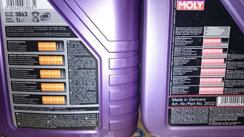

De vreo 6 luni, Liqui Moly a facut niste modificari pe la uleiuri. Din ce am vazut eu s-au modificat retetele pentru Leichtlauf HT 5W40 si Synthoil HT 5W40.
Ei zic ca pentru Leichtlauf au folosit niste aditivi mai buni, care le permite sa atinga un punct de curgere de -45degC. La Synthoil punctul de curgere a crescut de la -45degC la -42degC.
Eu vroiam de ceva vreme sa-l incerc, iar de cand cu aceasta modificare m-au convins si urmeaza sa-l folosesc la urmatorul schimb.
Comparativ cu Synthoil, producatorul le categoriseste cam asa (stanga Leichtlauf, dreapta Synthoil):
Leichtlauf este dat ca avand proprietati de reducere a uzurii si a frecarii mai bune, stabilitatea filmului de ulei mai buna, dar la noua sticla de Leichtlauf nu apare rezistenta la imbatranire. Oare au ceva de ascuns? :)
