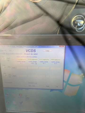

Cat despre injectorul 2 daca va uitati la sfarzitul fisierului text atasat marti, apare ca fiind cel mai bun.
16:14:42 Group 013: Idle Stabilization (Injection Quantity Deviation)
  1.08 mg/str  Injection Quantity Deviation Cyl. 1
  -0.82 mg/str  Injection Quantity Deviation Cyl. 2
  -0.27 mg/str  Injection Quantity Deviation Cyl. 3
  0.02 mg/str  Injection Quantity Deviation Cyl. 4
La service mi s-a spus ca trebuie inlocuit injectorul 1.

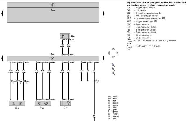

Pare plauzibil. Eu zic că trebuie investigată zona aia, mai ales că aici pe forum am întâlnit destule situaţii cu fire roase în zona aia. Din ce văd în schemă, spre deosebire de G28 care merge direct în ECU, G40  are pe traseu o mufă cu 3 pini, cel mai probabil aia din poză.
Dacă nu ai un multimetru, cumpără unul şi verifică în felul următor:
- scoţi borna - de la baterie
- scoţi mufa/mufele de la ECU şi de la senzor
- identifici pinii din mufa ECU pe care trebuie să măsori
- cu multimetrul trecut pe măsurare rezistenţe (ohmi) pe scala cea mai mică (ceva gen 200 ohmi) verifici între mufa ECU şi mufa G40 rezistenţa. Trebuie să fie foarte mică, de ordinul câtorva ohmi
- dacă valorile sunt ok treci multimetrul pe cea mai mare valoare (ceva gen 200 Mohmi) şi verifici rezistenţa între fire (la una din mufe, nu contează care), apoi între fire şi borna - pe care ai scos-o de la baterie şi între fire şi borna + a bateriei. Rezistenţa trebuie să fie infinită (indicaţia aparatului nu trebuie să se schimbe. Dacă apare o valoare înseamnă că pe undeva sunt roase firele şi este ceva umezeală/oxizi, etc car face să apară o rezistenţă între ele.
Poţi face verificările direct între G40 şi mufa ECU sau pe porţiuni între G40 şi mufa de trecere, apoi între mufa de trecere şi ECU.
Mai este posibilitatea ca la măsurători cablajul să par ok dar să fie pe undeva dezizolat şi să se atingă firele în anumite condiţii de vibraţii/temperaturi, etc.
