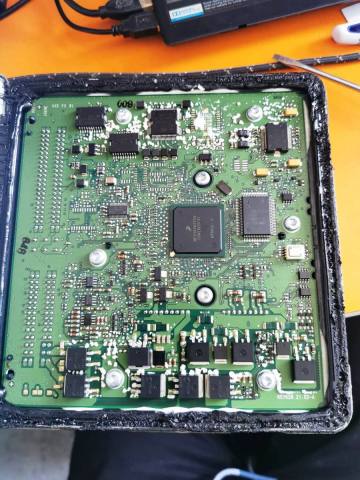

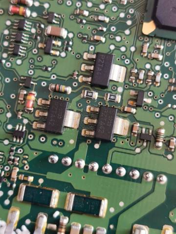

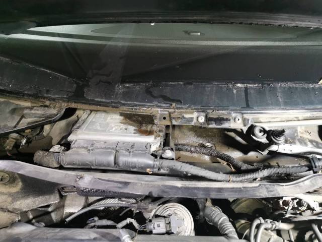

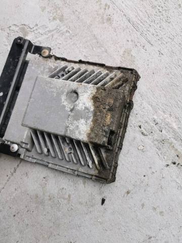

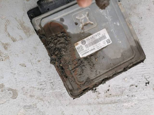

Salutare. Masina este acum in alt service, unde s-au reverificat cablurile si mufele catre cei 2 senzori, de ax cu came si de vilbrochen(G40 si G28). Totul OK. S-a demontat si s-a deschis calculatorul de motor in vederea clonarii pe un alt calculator rezultat din dezmembrari. Din pacate calculatorul original nu poate fi citit. In plus consumul depaseste 1,5amperi, cat poate sursa (de calculator). Mai vedem daca si cum o scot la capat.
Ce-or fi avut nemtii in cap de l-au pozitionat (ECU) tocmai acolo unde se aduna apa?!

Atunci adaptat online, cu server VW, odis, etc
Se aduna apa doar daca nu se fac intretinerile periodice asa cum trebuie.

sa fim seriosi ... cine stie ca fisa de intretinere perioadica are "curatare baie parbriz" ???  sunt multe reprezentante unde nu se face la revizie.. asa ca despre ce vorbim.. acolo nu e doar apa , din ce se vede in poza.. e si namol... deci acolo nu s-a umblat ani de zile.
passat b6 nu e vreun offroader, ca sa reziste la conditii de offroad. Altfel nu vad cum ai ajunge sa ai namol in zona aia chiar si dupa 10-15 ani.
Curatarea jgheabului din fata parbrizului s-a facut in alt service anul trecut, cu ocazia verificarii cablajului inainte de inlocuirea senzorului de ax cu came (G40). Nu am fost prezent deoarece acolo se insista pe treaba asta, sa lasi masina la ei si sa o iei inapoi cand te anunta ca e gata. La mine a durat o saptamana si pot spune ca dupa vreo 4 zile, cand am trecut pe acolo, era un kilometru de fire desfacute care ieseau din compartimentul motor. Nu credeam ca le mai aduna.
In fine, nu fac offroad, merg numai pe asfalt, parchez pe strada, deci nu am idee de unde provine namolul. Probabil din aer, daca ne gandim ca la Rm. Valcea in 2-3 zile orice masina incepe sa-si schimbe culoarea spre gri.

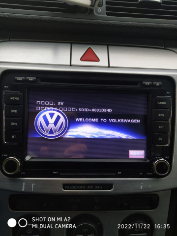

Sa mai fac o scanare si pun si eroarea. Pana atunci vreau sa mentionez un lucru care probabil nu are legatura cu oprirea motorului in mers. Problema asta a debutat cam odata cu defectarea navigatiei, in sensul ca uneori intra in boot loop, adica se tot reporneste, chiar si de 10 ori, pana reuseste. Incarc imaginea care apare de fiecare data cand o ia razna. Poate cineva are vreo idee. Cred ca este o clona chinezeasca a RNS510. A mers bine inainte.
Modificat de gg75
Topicul dedicat pentru replica RNS510
