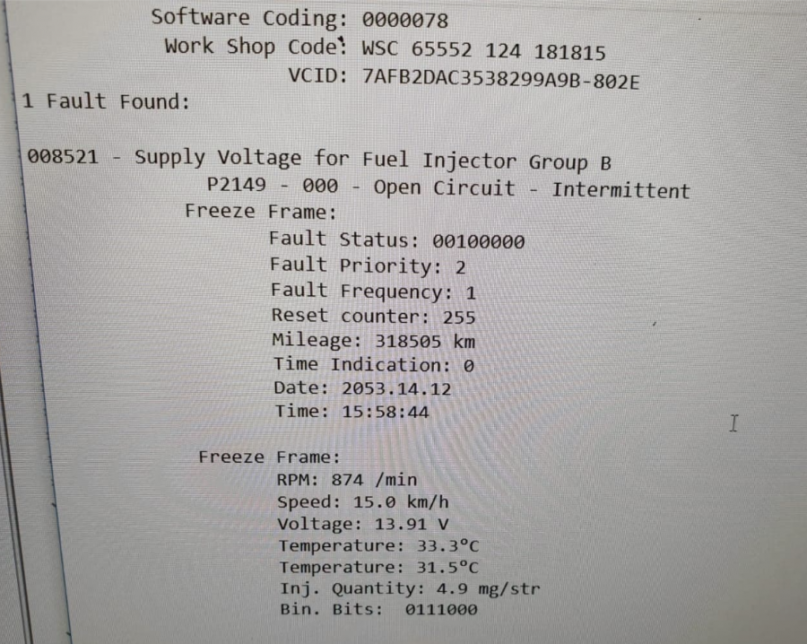

Salut, am si eu nevoie de o sugestie sau un sfat pentru B6-le meu CBBB DSG.
Dupa iarna, a inceput sa se opreasca in mers, la inceput mai rar, acum cam odata la 50-70 de km. Ce e ciudat, se opreste  mai mereu in sensuri giratorii  ( de vreo 3-4 ori pana acuma),  sau cand opresc sa parchez si pun in R (de vreo 2 ori).  NU stiu daca are vreo legatura, dar mi se pare ca mai mereu dupa virajele la stanga, cu viteza mica, se opreste.
Am si facut scan, postez poza mai jos, eroarea e Supply Voltage for Fuel Injector Group B si atat, nu apare alta eroare.  In mers, bipaie odata in bord check engine, clipeste becul si motorul se opreste. Pun in P, pun contactul si porneste normal, fara check engine aprins, ramane doar eroarea stocata.
Pana acum, am verificat vizual mufele de la injectoare, iar mai apoi am mers la verificat injectoarele pe stand, dar a reiesit ca nu au nicio problema.
Dupa sarbatori, urmeaza sa continui acuma spre partea electrica - fire,cablaje, mufe, relee, sau in cel mai rau caz ECU.
Mi-ar fi utile niste sugestii in caz ca ati mai intampinat asa ceva.
Modificat de raresh20
Am fost deja la 2 serviceuri si pare o eroare cam generala, probabil la partea electrica, la care nu stii ca piesa x trebuie schimbata si se remediaza.
Dupa cum am zis,  dupa sarbatori, mergem la o noua tura de inspectat, axata acum pe partea electrica, din moment ce inspectoarele le-am exclus.
Eram curios daca s-a mai lovit cineva de ea sau ceva asemanator si care a fost rezolvarea, poate un fir intrerupt de la caldura,  o mufa oxidanta, etc
