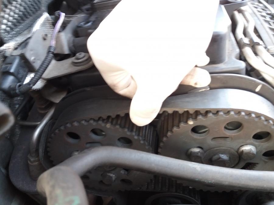

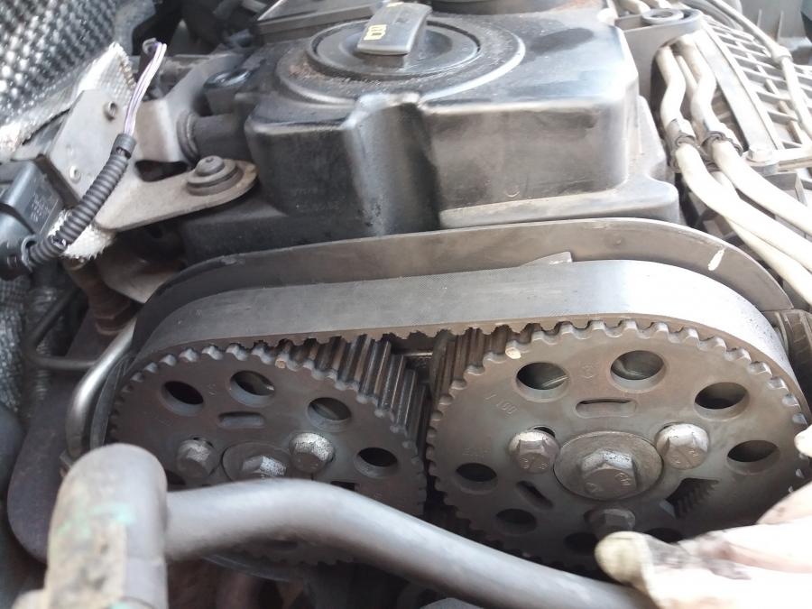

Am verificat cureau. Cum imi dau seama daca e sarita. Cum verific cablajul de la senzor?
repozitionezi distributia cu cale...se vede dat cu vopsea pe pinion si carcasa,invarti de vilbrochen pana se aliniaza punctele de vopsea si apoi introduci calele...daca intra e ok
Pana la urma a fost cureaua de distributie. Din fericire nu a afectat nimic in motor. Multumesc pentru raspunsuri.
