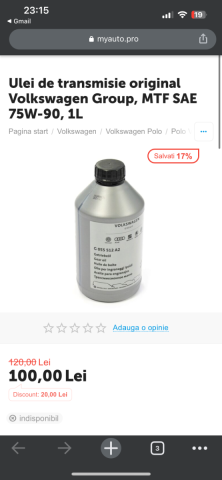

Buna seara, imi puteti spune daca este in regula acest ulei pentru un vw golf 5 1.9 tdi cutie 6 trepte.
An 2006
problema este ca a fost adaugat un ulei care nu cred ca este original si curge destul ulei intr-un termen relativ scurt.
Modificat de Alexandru18
Am adaugat cateva cuvinte
Codul de ulei se identifica dupa model masina, an fabricatie si codul cutiei.
In orice caz, scurgerea nu tine de provenienta uleiului, ai o problema la cutie pe care trebuie s-o remediezi inainte de a-l schimba.

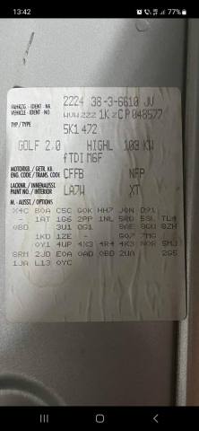

Deși postarea este mai veche, am decis sa  nu deschid un nou topic , ci sa postez aici, poate ma ajutați cu un cod pentru uleiul OE la cutia de viteze manuală a unui Golf 6 hatchback,  2.0 TDI, 140CP, 2011, COD motor : CFFB , Manual , 6 trepte (nu știu codul de cutie)!
Dragoi Marian
Revin cu foto în care se observa codul pentru cutie de viteze (NFP se pare ). Se poate un cod OE pentru ulei cutie viteze manuala?
@Dragoi MarianConform sticker ai cutie manuala 6 trepte, cod NFP:
- G052527A2 - ulei transmisie 1L
La schimb ulei intra 2,15L.
