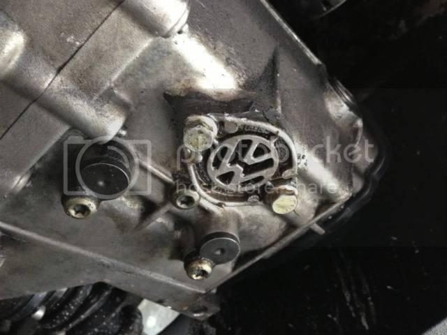

de asemenea am observat o scurgere de ulei de la capacul de dedesupt cel cu emblema VW.  imi puteti recomanda un "silicon" / garnitura de etansare ?

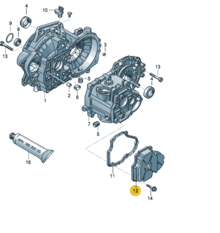

La ce capac cu sigla VW te referi la reper 12 din foto, lateral, sau mai este ceva sub cutie?

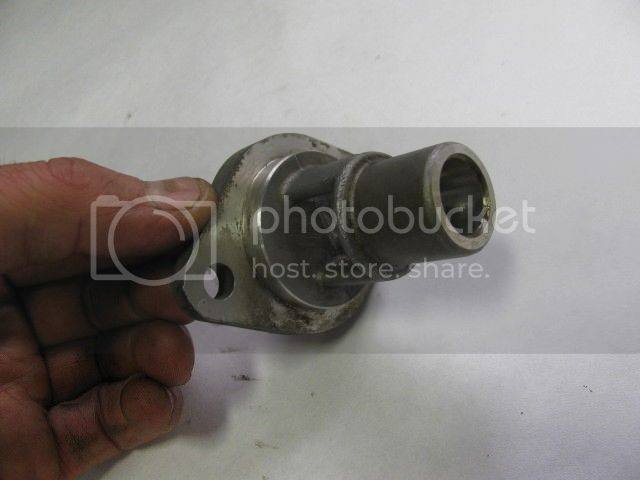

capacul cu emblema VW este  dedesupt. pe acolo e scurgerea.  pozele sunt doar ca exemplu. sper totusi sa fie ceva prelins de cand am desfacut motorul. o sa curat zona si o sa urmaresc. intretimp o sa caut un mecanic care se pricepe sa desfacs si s puna la loc  acel capac fara sa dam cutia jos484341712_o_zps9de1a84c.jpg.d612384788eae95de1760f5d8728fc51.jpg null_zps863b9fdc.thumb.jpg.f912641d1c040eda229e80dcbf2c6343.jpg

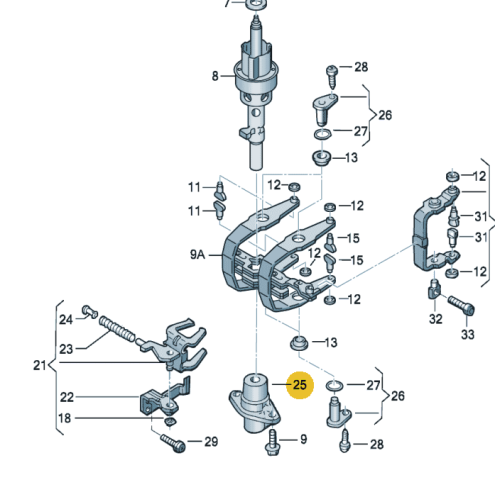

Cred ca este vorba despre reperul 25, 02J301256 - capac.
Poate s-au slabit suruburile lui, nu are garnitura, deci daca este strans si curge inseamna ca s-a deformat, posibil altul nou.
Multumesc  . acela este. Dar oare nu se etanseaza cu AMV 188 200 03  ?  Pe un forum pe afara citisem ca se foloseste un etansant  , nu doar metal pe metal acolo.
am vazut ca e un pic cam piperat pretul si o sa caut un echivalent pentru el
Nu stiu daca se foloseste silicon, ELSA este destul de sumar cu indicatii pentru anii aceia, trebuie sa apelezi la un service cu experienta.

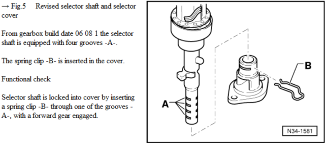

Oricum aveai nevoie de service specializat; in capacul despre care discutam se asaza arborele pentru schimbat viteze, iar acesta trebuie blocat intr-o anumita pozitie inainte de a scoate capacul.
De asemenea, inteleg ca incepand cu data de fabricatie a cutiilor de la 06.08.2001 acest arbore de schimbat vitezele vine cu niste crestaturi care se fixeaza in corpul capacului cu o clema elastica, deci posibil sa nu se poata scoate acel capac fara sa se desfaca cutia complet.
