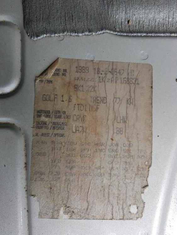

Detin un Golf 6 1.6 TDI, CAYC, ~200 000 km, seria: WVWZZZ1KZAP168831 si ma gandesc sa schimb uleiul la cutia de viteze. Dupa cate am citit pana acum pe forum am inteles ca G052512A2 ar fi potrivit???
Daca masina ta este Golf 1.6 Trend, cod vanzare 5K122K (asa pare in foto), cutia este LHW:
- G052512A2 - ulei de transmisie 1L

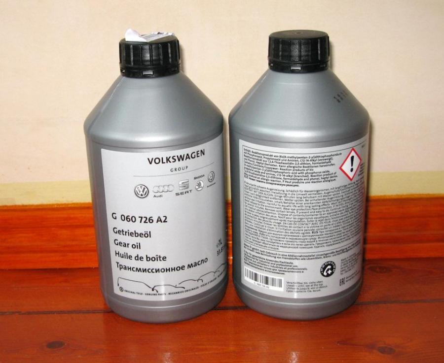

  Uleiul asta e GENUINE, sau e contrafacut prin Rusia sau Ukraina?  Codul e 060 726 A2, dar eticheta e identica cu cele de mai jos
  La partea de jos scrie in rusa. Eticheta e alb negru - siglele de marci de la partea
de sus nu sunt color, cum am vazut in alte poze. Au schimbat eticheta ?  . Vreau sa-l pun in 02j (EGR) 1.9 tdi alh
Modificat de AndreiSKD

@AndreiSKD eu am schimbat recent in reprezentanta uleiul la cutie si grupuri dar nu aveau eticheta asta uleiurile de la ei. Erau color siglele si de o calitate foarte buna comparativ cu ce ai tu acolo.
E dubioasa eticheta. Uleiurile oe folosite de mine(cutie, motor, haldex) aveau eticheta lucioasa iar scrisul era clar. Nu mai retin daca erau si culori pe ele...

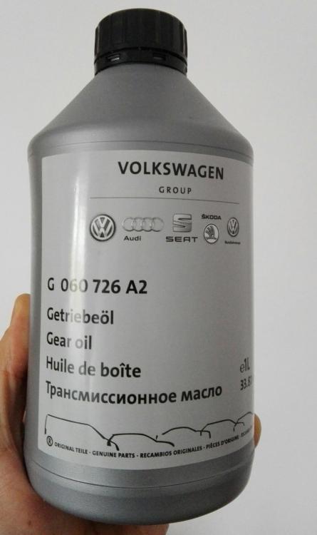

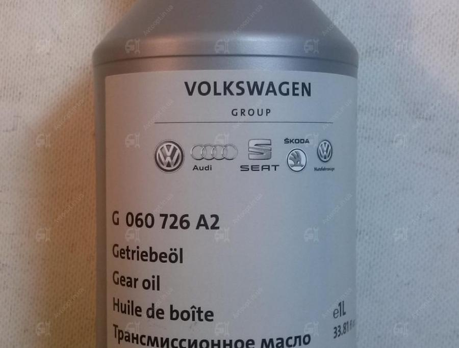

Siglele color apar pe eticheta veche. Eu aș fi curios să văd niște poze făcute cu alt aparat.
YRX  , in discutie zice cineva, ca au schimbat ambalajele, etichetele. Nu mai sunt cele color. Dar sunt lucioase, par de calitate. Nu are sigiliu, folie argintie sub capacul negru.

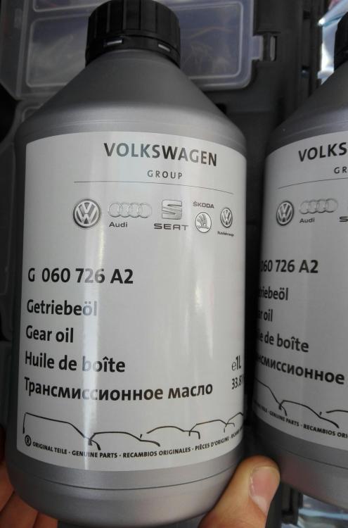

Am mai pus niste poze
pentru inceput, de unde le-ai cumparat? asta ar trebui sa fie un indiciu destul de important despre provenienta
@YRX nu am facut poze la bidoane si nici data de expirare nu o stiu dar am retinut culorile de pe eticheta. E posibil sa fi fost din un lot mai vechi ca am asteptat 2 zile sa ajunga nefiind in magazia reprezentantei iar din spusele celor de mai sus sa se fi schimbat eticheta intre timp.

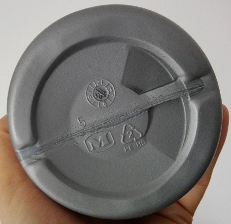

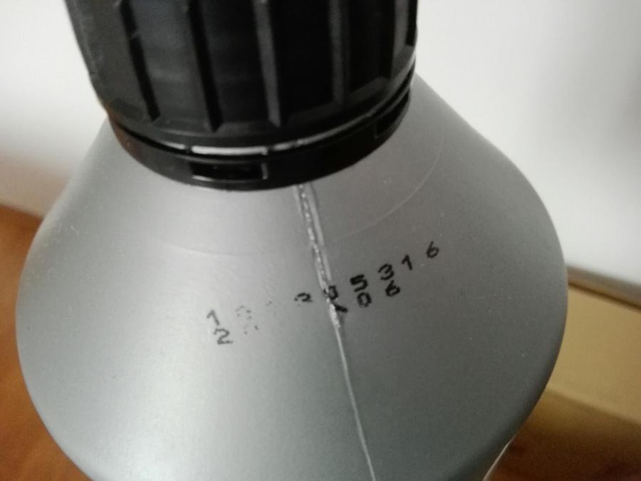

 Tot in linkul furnizat de tine YRX,  mai spune ca daca se sterge usor scrisul gri de langa dop e FAKE.
La mine s-a sters!. E luat de la un magazin prin Augsburg international, avea o eticheta peste unul din cele doua bidoane cumparate.
Am vazut poze pe internet, si fara ultimul scris in rusa, si cu scris
       120 lei , 2 buc. Teapa. Ma duc peste ei.  Vanzatorul de la magazin mi- a spus: "Dar de ce vreti sa-l inlocuiti, ca e pe viata... Care l-a schimbat a avut probleme dupa.".
Stie, inseamna, ca e facatura, dar trebuie facuta vanzarea.  DE_AIA  E PE VIATA, ca stii ca e cel din fabrica.
E plina piata de FAKE-uri      . Am pus poze cu bidonul cu scris sters. Acolo trebuia sa fie scris de laser, sa nu se stearga   .
PS: 2021, e scrisul sters
Scrisul ala cu cerneala e corect, asa e la astea de transmisie, la cel de motor este gravat laser in partea de jos a bidonului. Sunt producatori diferiti, fiecare probabil cu sistemul lui.
Vezi ca rusii ziceau daca se sterge cand freci cu degetul, nu razuit cu unghia, orice cerneala se sterge asa.
In ceea ce priveste limbile folosite pe bidoane cred ca sunt personalizate functie de zona de livrare, noi suntem in acceasi zona cu rusii, ce vedem pe ebay pentru Olanda, Germania etc. au alte limbi.
Daca e livrat de Augsburg ar trebui sa fie bun totusi.

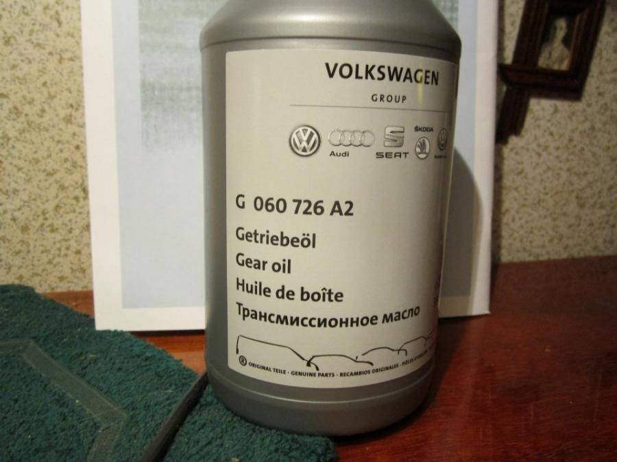

Uite si pe ale mele, cred ca de la Materom luate, nu mai tin minte exact.
https://vwforum.ro/topic/124462-ulei-pentru-cutie-manuala-si-diferential/?tab=comments#comment-2914537
Se sterge si cand dai cu unghia , si cu degetul, dar trebuie sa insisti mai puternic, si foarte usor daca pun putin ulei din bidonul cu pricina pe scris
In concluzie, sunt in impas. Cel mai contrafacut e uleiul de motor, dar cand se destructureaza reteaua de falsificatori , poate trec si pe la cutii de viteza... ?
