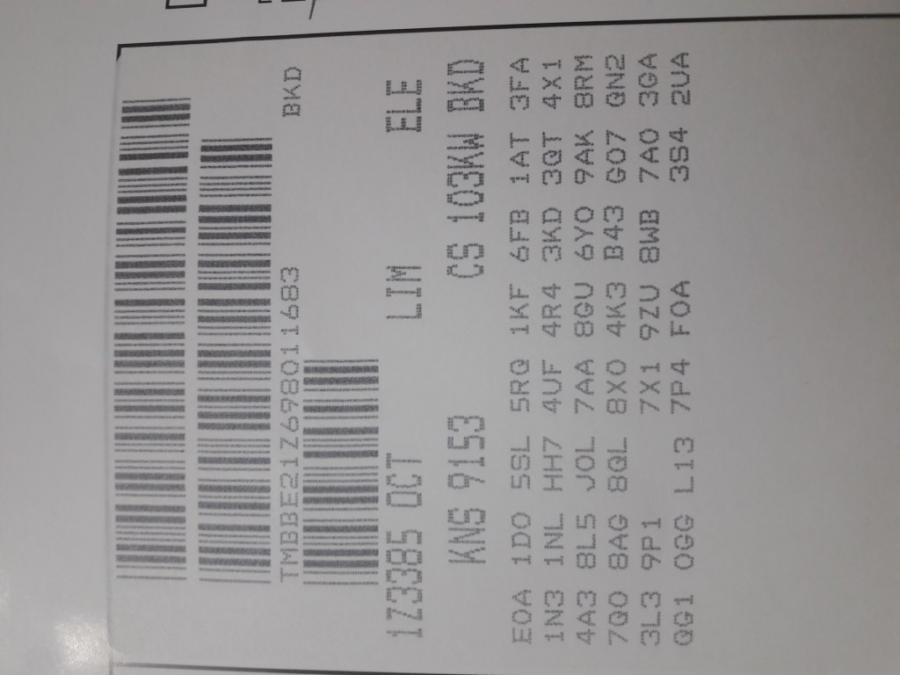

Va rog frumos sa-mi confirmati daca nu ma insel.... Am cautat in portbagaj sub roata de rezerva si nu am gasit acea hartie cu info despre masina, cutie, dotari, cod culoare, motor, etc.... am gasit poza tatasat in cartea de service a masinii, si vroiam sa ma ajutati cu identificarea uleiului pt cutie. Cutia cred ca este KN. Ce ulei e bine sa folosesc si cati L intra ? Vroiam sa il schimb preventiv....... credeti ca e o idee buna ?
O 2 FL , 2.0 140 cai, BKD, 302000 km.
Modificat de gmtiby2016
Cutia este KNS:
- G052171A2 - ulei transmisie 1L (SAE 70W-75W), iti trebuie 2,3L
Nu cred ca trebuie schimbat, nu cred ca este in planul de service.
Salut Dolfin,
Iti multumesc pentru info, asa stiam si eu, dar am inteles ca desi aceste uleiuri sunt long life sau ma rog life time.... in realitate cand le scoti din cutie sunt praf, calitatea e simtibil mai slaba, isi pierd proprietatile... etc. Era doar o idee. Voi ce spuneti , ar trebui schimbat ?
Exista recomandarea sa se verifice nivelul din 60k in 60k km sau la 2 ani.Avand acei km ''adica 302 000'' multi inainte,recomandarea mea ar fi sa-l dai jos intr-o sticla transparenta si sa vezi cum arata.Adica culoare si depuneri.Eu personal l-as schimba cat mai urgent.
Asa ma gandeam si eu... mai ales ca sunt ceva km. Cam scumputz la 130 de lei cat am gasit eu, dar asta e ....o sa-l cumpar.
Va multumesc frumos tuturor !
Poti pune si aftermarket gen Febi sau Castrol,important este sa aiba specificatia tehnica adica 75W-API GL4.Eu am pus Febi de 2 ani si nu am probleme.

La autokarma este 105Lei/L.
Foloseste doar ulei original!
Modificat de Dolfin
Da Dolfin pe original merg.... la epiesa este 130 lei.
Multumesc pt info.
