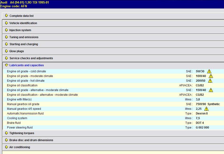

Ce ulei ar trebui sa pun in cutie ???
A4 b5 1.9 tdi 110cp 1997 cutie manuala. (cineva imi spunea sa pun 75W 90 - G052911 A1)
Bine ti-a zis. Si eu la Golf IV am pus tot 75W90.
post-37459-0-92963100-1292444382_thumb.j
