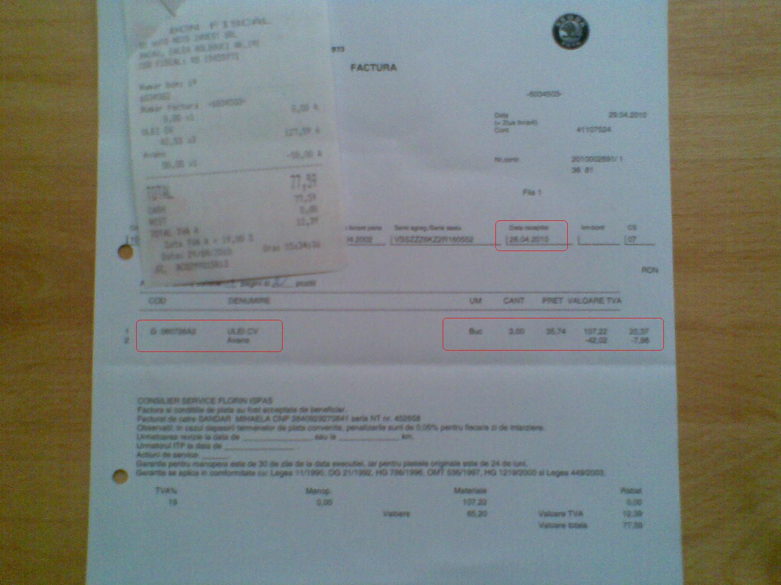

Swat Cat o sa atasez niste fotografii cu factura si cu ambalajul. Vreau sa va spun ca exista diferenta de vascozitate pe care am putut-o constata si vizual ( daca pot spune asa), in sensul ca uleiul pe care il aveam inainte, daca il torni in ceva, curge ca un ulei normal, pe cand acesta pe care l-am pus acum curge si este fluid aproape ca apa, sau ca sa fiu mai exact ca un lichid de frana.
Si nu am mai avut probleme nic
i la plecarea cu masina dupa o perioada de repaus cum aveam inainte (la rece). Imi cer scuze pentru calitatea imaginii sunt facute cu un telefon. Daca le puteti deslusi o sa vedeti pretul unui litru de ulei G 060 726 A2 este 35,74 fara tva si cu tva 42,53.
cum se numers service-u?l... ai avut cumva reducere ca ai masina mai vechede 5 ani?
Cum am mai zis uleiul m-i l-am schimbat singur, iar dealerul de unde l-am cumparat se numeste SC Auto Moto Invest SRL, Bacau Calea Moldovei nr. 191. Este reprezentant Skoda si Seat.
Si nu am avut nici un fel de reducere pentru ca schimbul nu l-am facut la ei. :)
