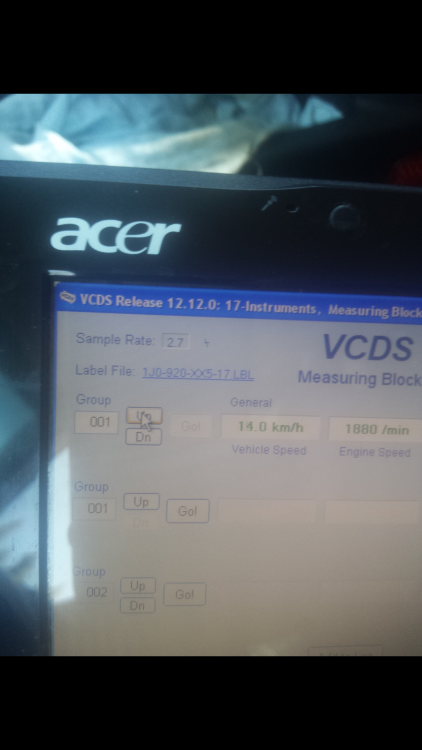

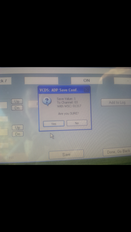

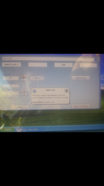

Am răsfoit puțin prin forum despre diverse lucruri ce pot fi activate prin programul vcds. Am o mica problema cu una din ele. Am activat funcția încuierea ușilor după 15km/h .  S-a făcut test nu s-a întâmplat nimic în timpul testului. În program arata ca e activat toate ok. Ușile nu se încuie dar portbagajul da. Aia o pot deschide doar după ce scot cheia din contact. De ce nu se închid și ușile la fel?
Ptr ca nu sunt inchise?  Daca modulul confort nu ,,vede"" usile inchise-nu le incuie.
Alta este problema. Toate usile ... sa le vada deschise, doar daca are ceva probleme pe acolo...
Verifica daca s-a salvat codarea. verifica daca iti vede viteza pe modulul confort.
Spido, ușile erau închise.  Procedura am facut-o cu ușile închise evident, și am dat o tura sa încerc.
Florin, pot intra în measuring blocks, și sa văd viteza de acolo?
Nu la inchiderea lor fizica ma refeream..ci la faptul ca modulul confort nu vede usile inchise din cauza switchurilor din broaste care sunt cunoscute ptr problemele lor.
Sunt refăcute lipiturile. și în bord arată când e închis sau deschis orice ușă. Deci la capitolul acela nu sunt probleme.
Am revenit cu niște poze.
Am verificat ce mi-ai spus Florin.
