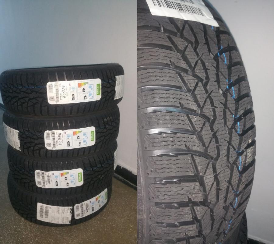

Am luat si anvelope noi de iarna :  Nokian WRD4 - dot 3416 , am prins super oferta la Emag si nu m-am abtinut.
Fostele anvelope Good Year Ultra Grip 9  au doua ierni si sunt in stare exceptionala , in teste sunt putin peste aceste Nokian dar totusi nu imi placeau asa de mult pentru faptul ca erau foarte moi peretii laterali , erau ca niste baloane . Nokian sunt mai tari lateral , sa vedem cum se comporta :)    UG9 erau C cu C la clasele anvelpei , Nokian este C cu B ....deci un plus de castig si aici.

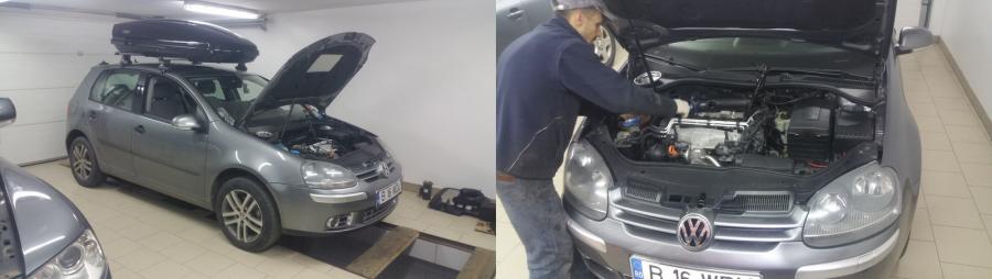

Am mai facut inca un pas pentru binele Exploratorului si am decis sa ii fac o vizita lui @EEXCALADE in Bacau in urma numeroaselor recomandari primite.

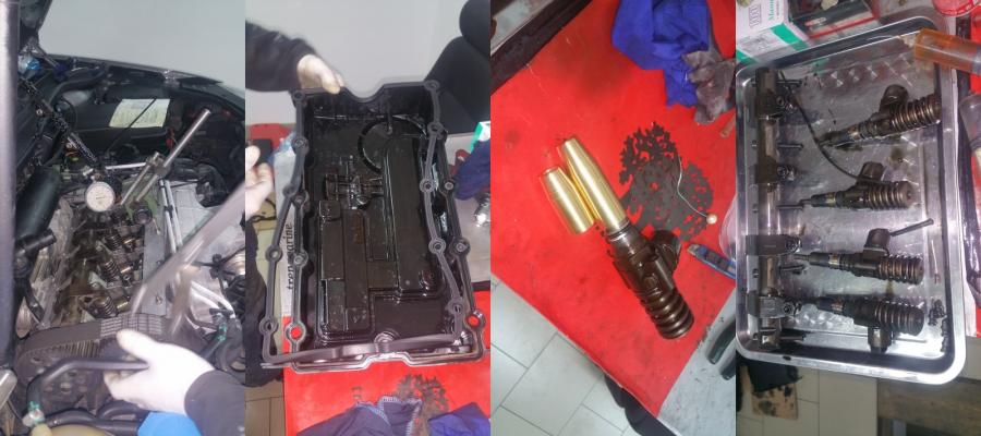

Am venit la Catalin pus pe fapte mari :D aveam de gand sa rezolv cat mai multe posibil ca sa ''profit'' la maxim de aceasta vizita , la un om cu experienta si amabilitate care a depasit cu mult asteptarile mele .
- Cum am ajuns ne-am pus pe treaba:

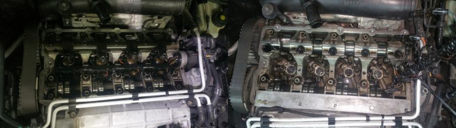

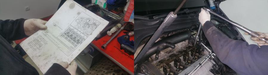

- Motorul se prezinta foarte ok si cu uzura normala pentru varsta lui ( nimic alarmant ) , axele sunt foarte putin uzate , iar per total motorul se prezinta foarte curat in interior , chiar si Catalin a spus asta :rolleyes:

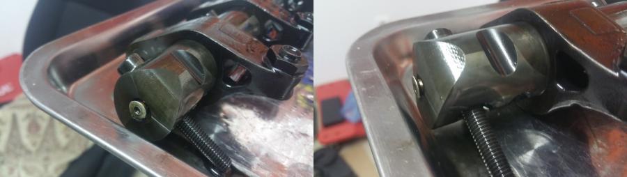

- Curatat injectoarele si schimbat O-ringurile + toate suruburile necesare ( rampa + injectoare)
- Inlocuit si garnitura de la capacul de culbutori
- Injectoarele erau extrem de putin stranse , mai mult ca sigur in urmatorii 10-20k km urma sa am probleme destul de mari.
- Catalin a si identificat o problema ascunsa : Nitul de la rampa de injectoare era aproape sarit , care daca ar fi cazut in motor ar fi cauzat daune serioase , plus ca ungerea cu ulei nu mai era corespunzatoare , asa ca a gasit inlocuitor rapid pentru acesta si a "salvat ziua " :D
Dupa ce "operatia" la injectoare s-a incheiat Catalin a cautat manualul pentru BKD sa stranga toate suruburile la cuplul indicat de producator.

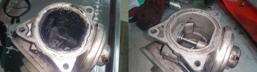

- A urmat apoi o curatare de EGR , care dupa cum se vede in poze era necesara : inclusiv toate garniturile noi.
- Am venit setat sa curatam si turbina , dar pe testul de presiune Catalin a zis ca face presiune "perfect"  exact cat ar trebui sa faca - prin urmare am sarit anul acesta curatarea de turbina :D

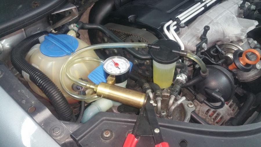

- In final a urmat procedura de eliminare a aerului din sistemul de motorina  si a montat si valva de sens pentru conducta de TUR spre motor , astfel motorina nu mai aluneca inapoi in filtru dupa ce masina a stat peste noapte , fapt ce ingreuneaza si pornirea.
Dupa ce a fost asamblat tot , a reglat distributia, avansul si cantitatea injectata  "ca la carte" , motorul merge acum mai bine ca oricand , este mult mai silentios!!! la 2000 de ture nici nu se mai aude :D   ce inseamna mecanic care se pricepe la ceea ce face......
Am plecat de la Catalin cu zambetul pe buze si foarte multumit de cum merge si mai ales de cum porneste acum la rece Exploratorul :D

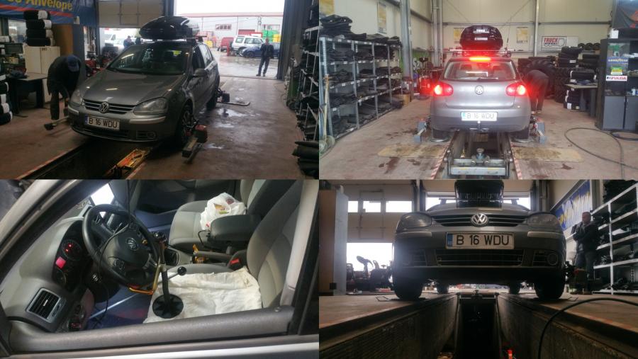

Pe drum la intoarcere , am oprit si pe la Premio in Focsani sa fac o geometrie la roti , mai ales ca maine vreau sa pun si anvelopele de iarna. Foarte multumit de cum a iesit.

Am pus si anvelopele de iarna . La o prima impresie sunt foarte silentioase , la performante nu am ce sa comentez inca.

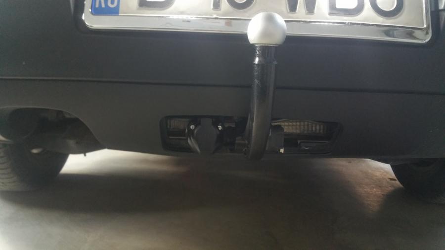

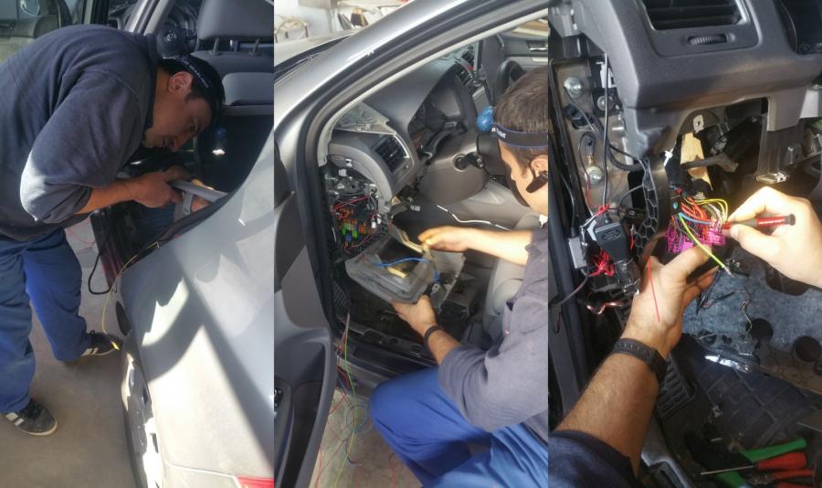

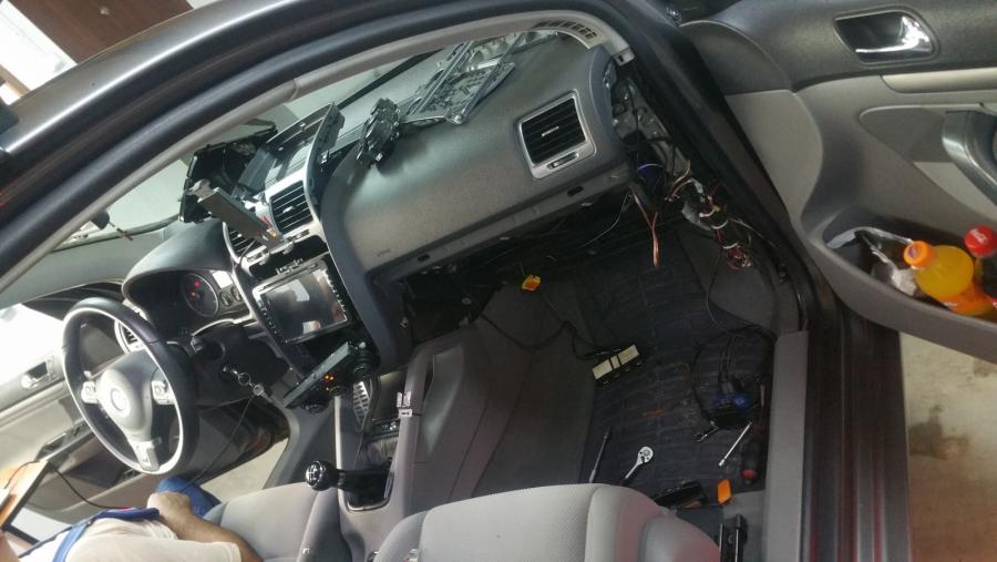

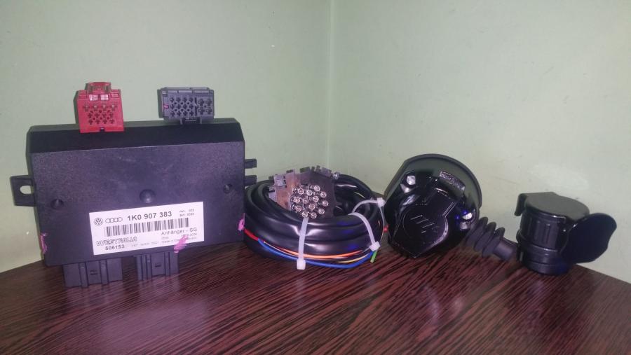

Am strans ce mai aveam nevoie si pentru instalatia de la Carlig .  Cea cumparata de mine s-a dovedit incompatibila asa ca am luat modul OEM din dezmembrari , mufe noi OEM , priza noua AM , garnitura noua OEM  , instalatie pe 13 pini AM si adaptor de la 13 la 7 pini .
Saptamana asta vreau sa o rezolv ....
Avem si priza in sfarsit !  A fost foarte mult de dezasamblat pentru montare dar pana la urma @Al Bundy s-a descurcat de minune :D

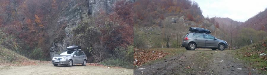

Weekendul acesta am fost pana la Cheile Gradistei , am mers dus/intors pe Targoviste->Rucar  .  La dus am prins absolut pustiu dar la intoarcere a fost foarte aglomerat .
Nimic de reprosat ,  merge foarte bine Exploratorul , sunt foarte multumit de cum se aude motorul in mers acum , Intre 1800 si 2200 ture parca e oprit motorul :D
Nokian WRD4 mi se par super anvelope raportate calitate/pret  , nu se aud deloc in habitaclu !  Franeaza foarte ok si pe suprafata umeda.   Fostele Good Year UG9 erau considerabil mai zgomotoase cu toate ca anvelopa era mai moale :huh:

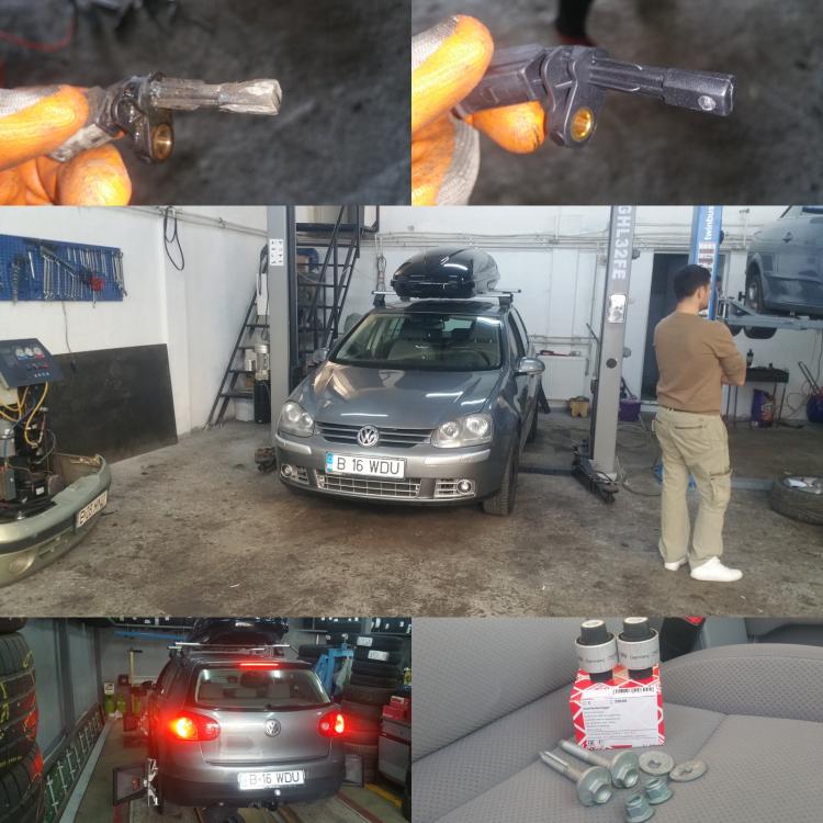

Am reusit si eu in acest weekend sa schimb senzorul Abs cu problema :D  acum nu mai intra Abs asa usor pe asfalt umed.

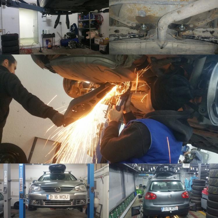

Am fost si eu la Auto Variant la recomandarea lui @deenman , mi s-au parut foarte ok !  Mi-au gasit probleme la ambele bucse de bascula in spate , una are surubul blocat si una este uzata foarte mult. Asa ca am comandat Bucsele, suruburile,piulitele si saibele de ghidaj OEM toate ( bucsele doar pe Febi exista) , ma astept sa le dau jos cu flexul.
Chiar daca am facut recent geometria , simteam eu ceva in neregula cu spatele...... si am decis sa investighez.

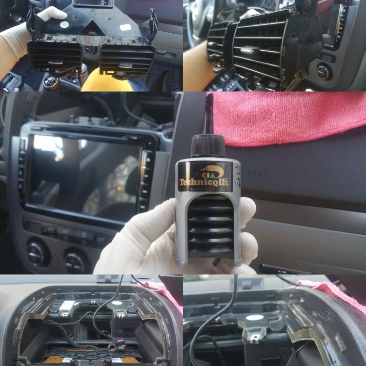

De cand a venit vremea rece m-am ales cu un greieras pe undeva pe la masca de aerisire din bord , era foarte enervant , incepuse sa si scartaie mai ales dimineata cand era frig tare...... solutia a fost sa aplic vaselina siliconica transparenta la toate imbinarile plasticelor de la aerisire. Ideea am imprumutato de la colegul @EEXCALADE:D    A fost ceva de munca , dar acum e liniste si pace in masina indiferent de temperatura :D

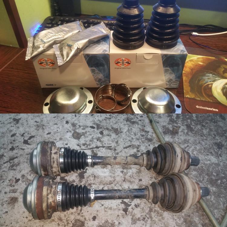

Am bifat toata lista restanta !  Am schimbat burdufele de planetara interioare si Bucsele bascula spate.  Burdufele le-am luat marca GKN .
Am schimbat si Bucsele basculelor pe spate !  Cele vechi doar cu flexul au fost date jos :( dar pana la urma a iesit super OK , am refacut geometria dupa montaj tot la Auto Variant si sunt foarte multumit de lucrare !  Volanul sta maxim de drept exact ca si masina pe sosea ! :D
Nu e doar placebo ,se simte o diferenta reala in stabilitatea masinii pe spate !  Este mult mai ferma si nu mai danseaza pe sinele de tramvai !

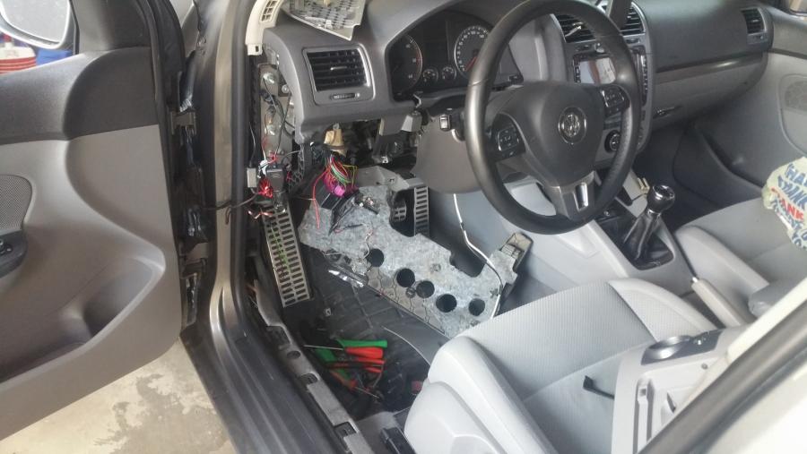

1 Fault Found:
01334 - Door Control Module; Rear Right (J389)
            004 - No Signal/Communication
Wednesday,30,November,2016,12:08:52:62939
M-a lasat un calculator de usa , aceiasi usa cu problema din toamna :banghead:
Din cauza calculatorului nu mai merg semnalele pe inchidere si nici geamul pe usa respectiva , dar inchiderea functioneaza perfect deschis/inchis. Imi vine sa plang de nervi ca nu mai am timp sa o fac decat aproape de craciun .
