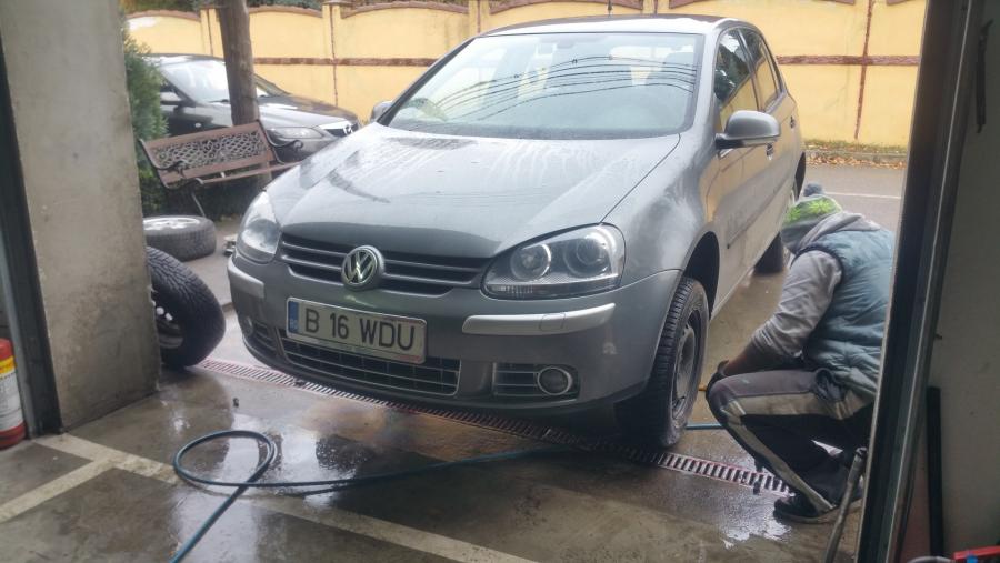

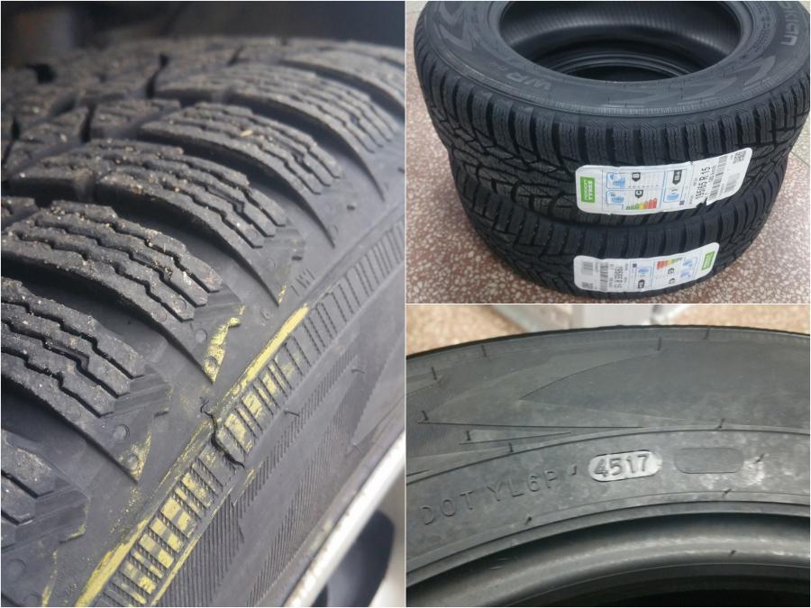

@The_Ego stiu asta dar in situatia data nu am avut de ales , in a doua zi dimineata a trebuit sa plec pana la Timisoara , nu aveam de ales decat sa merg cu anvelopa actuala , nu aveam ce sa rezolv sambata seara pe 1 dec  . Am strans din dinti si am mers incet urmarind evolutia gaurii in  cei  500km+ pana la Timisoara . Gaura din cauciuc intr-adevar s-a marit considerabil (poza mai jos) dar nu a pierdut aer pe drum .  Evident nu mai era sigur sa merg cu acea anvelopa in continuare .
M-am orientat rapid sambata  si am comandat doua anvelope asemanatoare cu livrare in Timisoara , am reusit sa le montez abea azi pe masina datorita cozilor care sunt prin TM  la vulcanizari.   Am vrut sa fie aderenta cat mai uniforma , asa ca pe fata acum Exploratorul e incaltat cu un set nou de Nokian WRD4 cu dot 4517 :) mai fresh ca painea calda :))

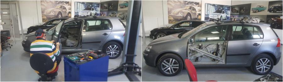

Am ajuns iar pe la Catalin @EEXCALADE prin Bacau , la doctorul suprem !   pentru o verificare generala si o discutie de calitate !
Cu ocazia asta a fost refacut avansul conform recomandarilor lui Catalin , masina trage de rupe  si consuma de vis !  sub 6% extern.  Multumesc si aici Cataline!

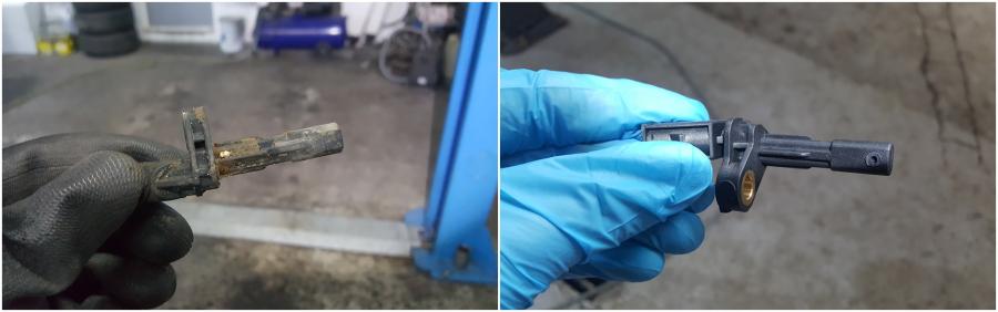

Cu mici probleme specifice varstei  :)   :  a mai crapat un senzor ABS si pe cealalta roata spate si l-am schimbat si pe acesta :

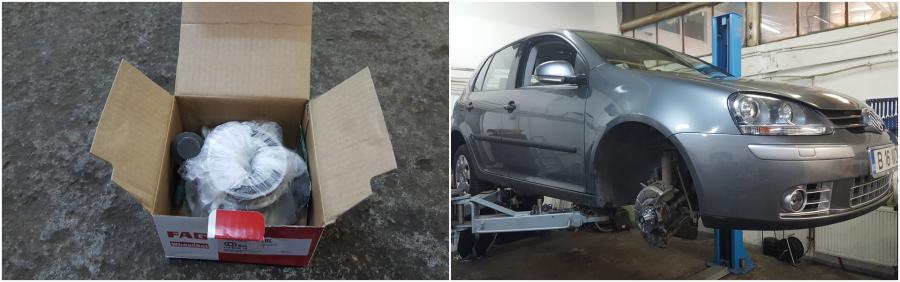

A crapat si rulmentul Fata Dreapta , la fix 50.000 de la schimbarea acestuia  , au fost amandoi rulmenti fata schimbati in urma cu 50.000 km  , unul a picat in primii 2000km iar acesta la 50K. ......deci NGH  :emthdown:....  l-am inlocuit cu un rulment FAG  care pana acum este ireprosabil .

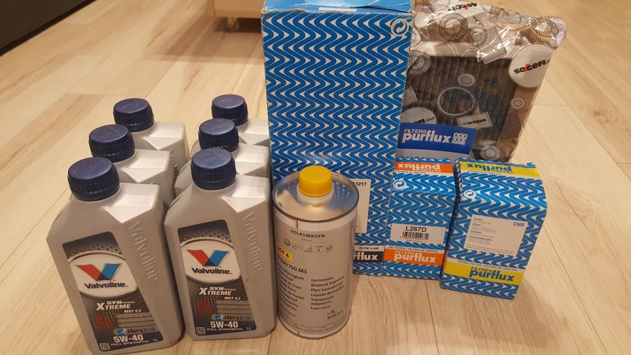

A urmat apoi revizia  :  am trecut pe ulei Valvoline Xtreme  MST C3 5w40  :D  care vreau sa spun ca este super pana acum , am deja 500 km si vad ca joja a ramas la maxim . Tonalitatea motorului este diferita fata de toate uleiurile folosite de pana acum.  Pentru filtre am mers pe Purflux .

Felicitari pentru cum intreti masina.Filtrele Purflux sunt mai bune decat cele Mann?Drumuri bune.
@nicusor_pintilie  La cel de Aer si Polen nu prea vad diferenta , dar la motorina si ulei se vede ca aduna mai multe impuritati datorita formei lor zig-zag .

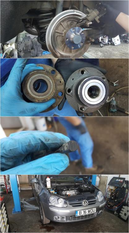

Inca se tine bine :)  a mai crapat un rulment , de data aceasta nu mecanic doar O-ringul  de la ABS a fost mancat de rugina asa ca am schimbat tot rulmentul cu unul SKF ,  cel cu problema a fost Spate dreapta , cel la care am mai schimbat un senzor de abs in trecut......senzorul a fost si el schimbat , a fost tocat la capat de rulmentul mancat de rugina  , dadea eroare de intermitent.....
In rest am mai schimbat cateva furtune de combustibil si spre uimirea mea am detectat o pierdere de antigel , destul de mare.....adica vasul era pe minim ....  am gasit problema destul de repede ,  un O-ring cu problema , l-am inlocuit , am completat cu antigel si acum pare totul in regula . Suntem tot in teste :)
