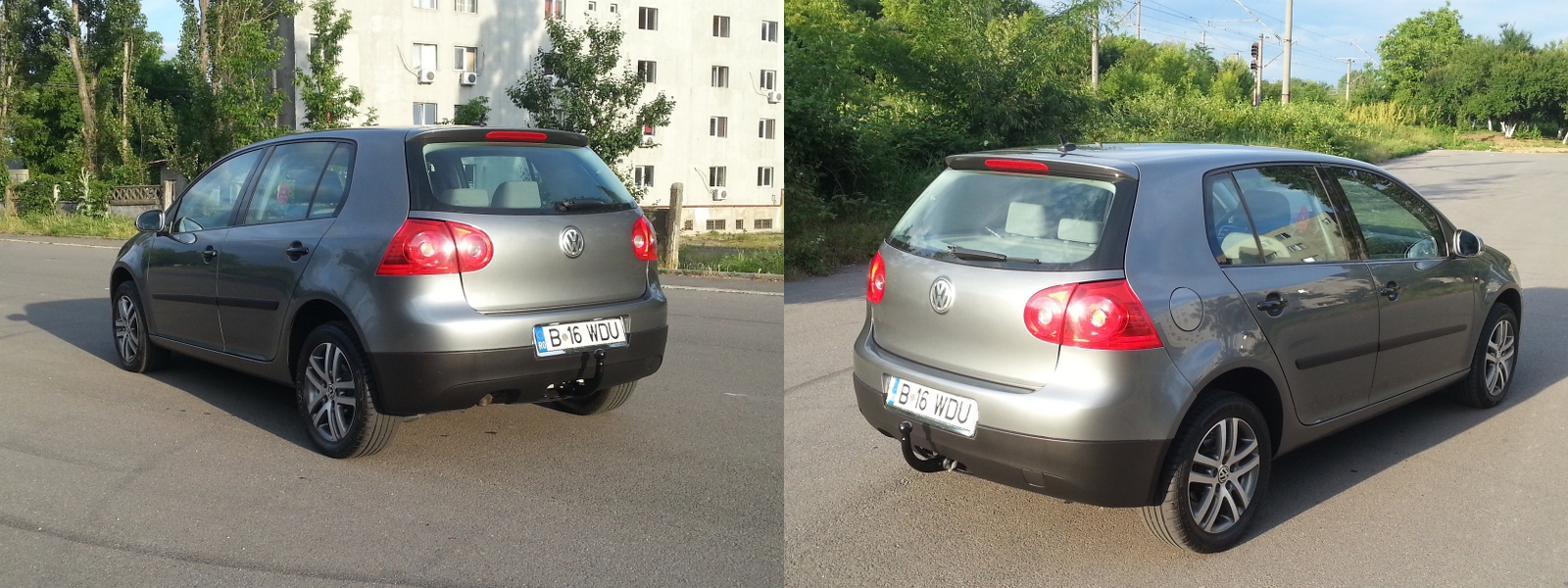

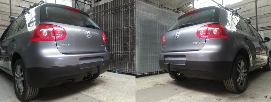

Am reusit sa montez si eu carligul astazi , a fost putin chin dar a mers pana la urma.  Urmeaza si instalatia electrica .

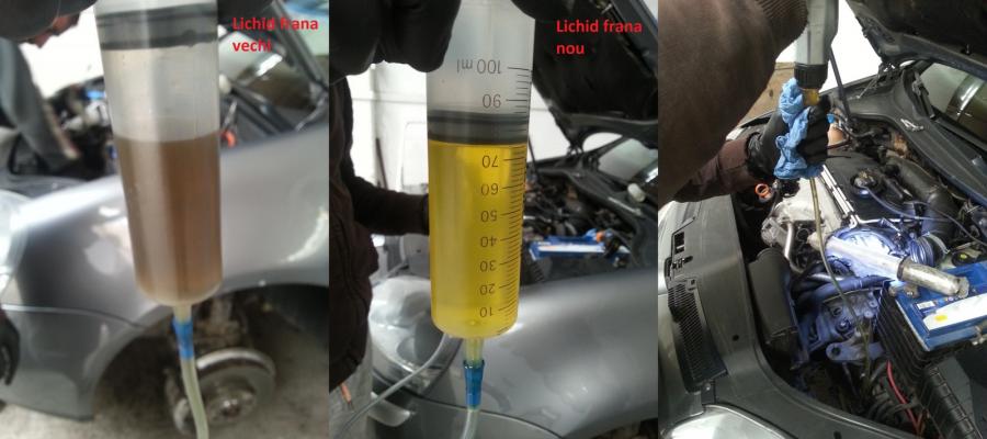

Lichidul de frana era ars destul de rau , e bine ca l-am schimbat:)  Am aeriisit si franele , sunt piatra acum exact cum imi plac.

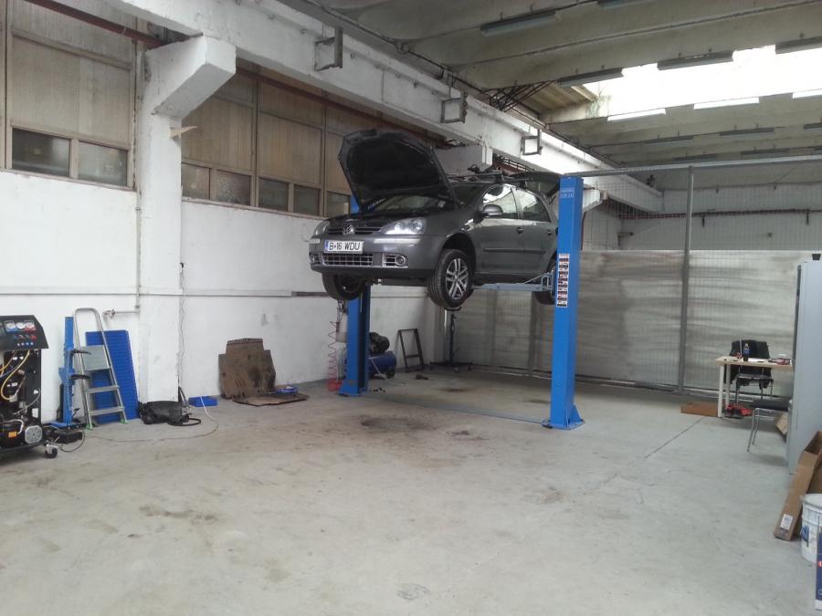

Uleiul la cutie a fost schimbat cu succes , scos 2,1 L si bagat cam 2.4 L .

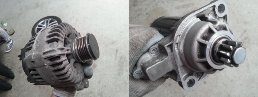

Alternatorul si electromotorul i-am dat jos si i-am trimis la reconditionat => perii, releu , rulmenti si starter nou pentru electromotor.
Gata , montat electromotor si altenator .
Pornirea la cald este de vis acum ! Cam la sfert de cheie !
Incarcarea la relanti este la 14.1V :) happy happy happy :)
Felicitări! Aveai probleme cu pornirea sau încărcarea bateriei? Care erau simptomele?
Nu aveam probleme cu pornirea  , cel putin nu grave , atunci cand era calda masina ( chiar si adaptata pe vcds) invartea de 2-3 ori pana sa porneasca . Acum pornirea e la sfert de cheie ^_^
La alternator ,  pot sa spun ca erau probleme , scazuse tensiunea de incarcare sub 14v in mers (pe la 13,8)  , puteam sa stric bateria care teoretic este inca noua.

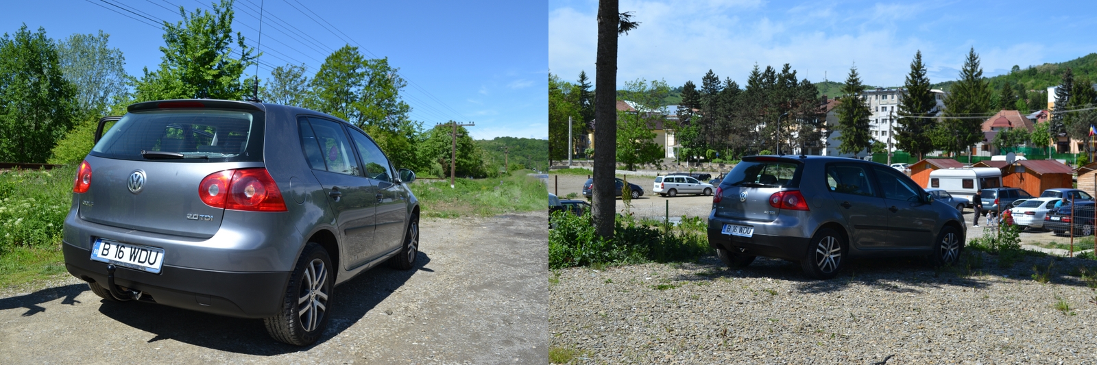

Am avut inca un weekend cu plimbare pana la Slanic "pentru ca vreme frumoasa si pentru ca gratar"  , aer de salina .... chestii sanatoase nu gluma :rolleyes:
Am dat suportii de bicicleta jos si am spalat masina la intoarcere pentru ca de maine intra la vopsit ! :cool:
Frumoasa zona aia catre Valeni (piatra verde), cu drumulete practicabile cu garda ta la sol :)
Spor!
Frumos , pustiu , perfect traseu de biciclete ( mai putin cainii care se iau dupa tine ^_^ )

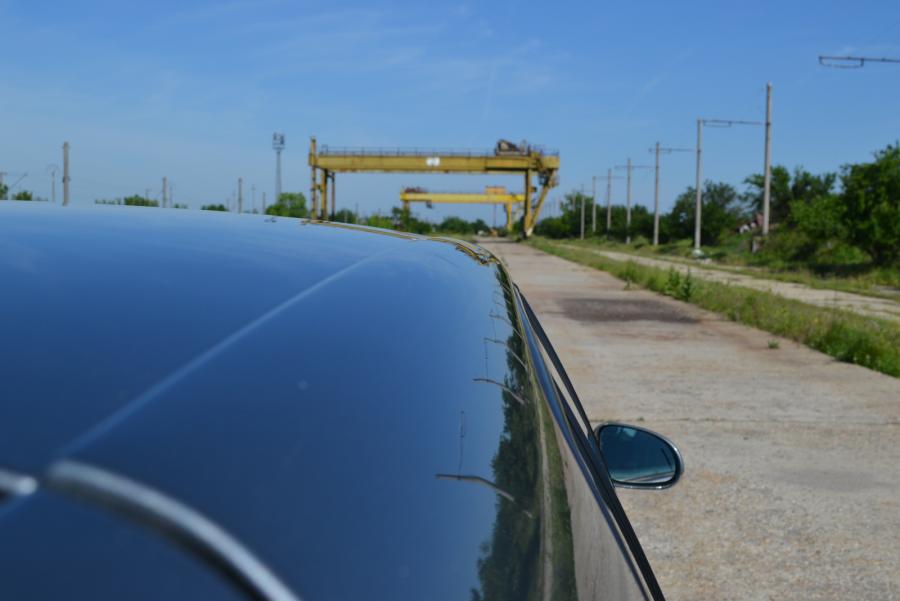

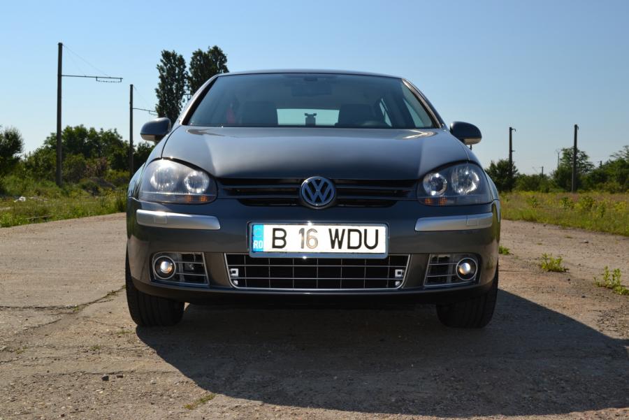

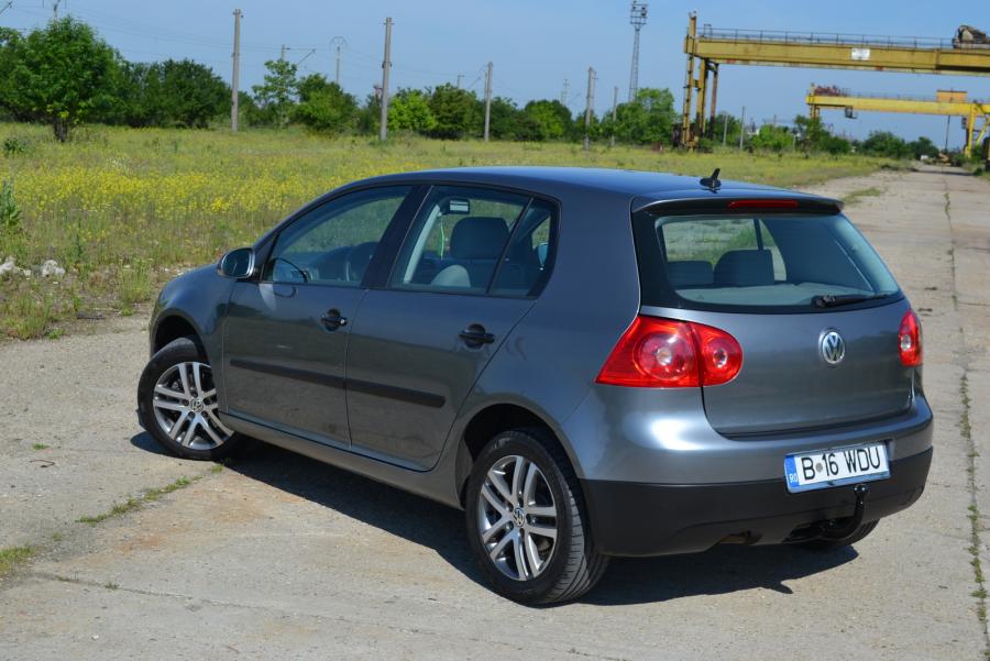

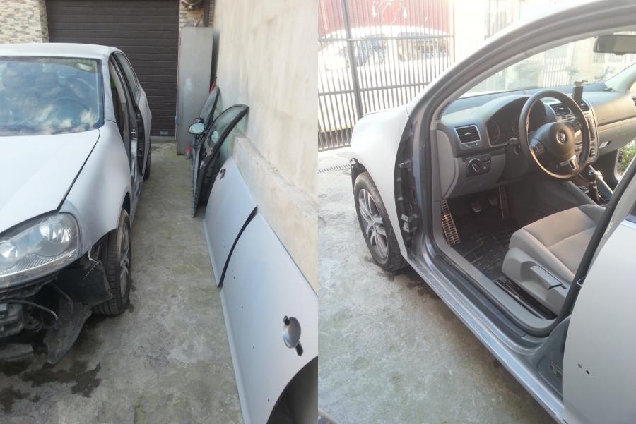

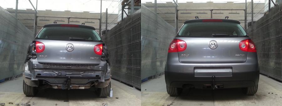

Gata si cu vopsitul !  A doua viata a masinii incepe acum !  :Driver:
Nu am apucat sa fac poze profi deocamdata dar rezultatul se vede si in pozele de mai jos .
Am scapat de toate punctele pietrelor, ciupiturile , zgarieturile ,rugina si alte impuritati din vopsea.  Astept acum sa mai treaca cam o luna sa ii dau un polish final si sa incep sa ii trag si eu ceara :icon_bounce:

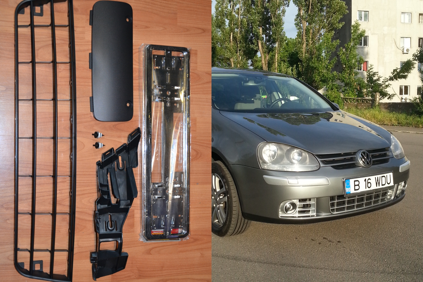

Am luat grila din fata si suporti de numar noi ( nice and shiny now :soare:)  plus ca mi-a venit si capacul de la bara spate pentru gaura de carlig.   Am mai schimbat si suportul de plastic din dreapta de la bara spate , i-am rupt urechile din gresala cand am montat carligul , acum e intreg iar .  Imi statea pe creier.....:scratch:
Dupa vopsit (cateva zile dupa)  masina a primit o spalare exterioara riguroasa , inclusiv spalat motor pentru a curata tot praful depus .  Urmeaza in saptamanile urmatoare si o curatare exemplara  a interiorului :mop:

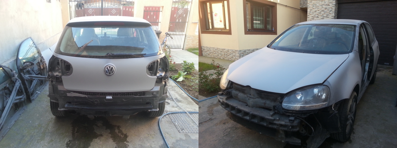

Au fost dezasamblata destul de mult pentru vopsit si au fost facute inclusiv bandourile , stalpii de metal,manere usi si fusta fata .  La final inclus si un polish de faruri .
De vopsit ma declar multumit ! Lucrarea am facut-o la colegul @dr_junior1980   :beer:

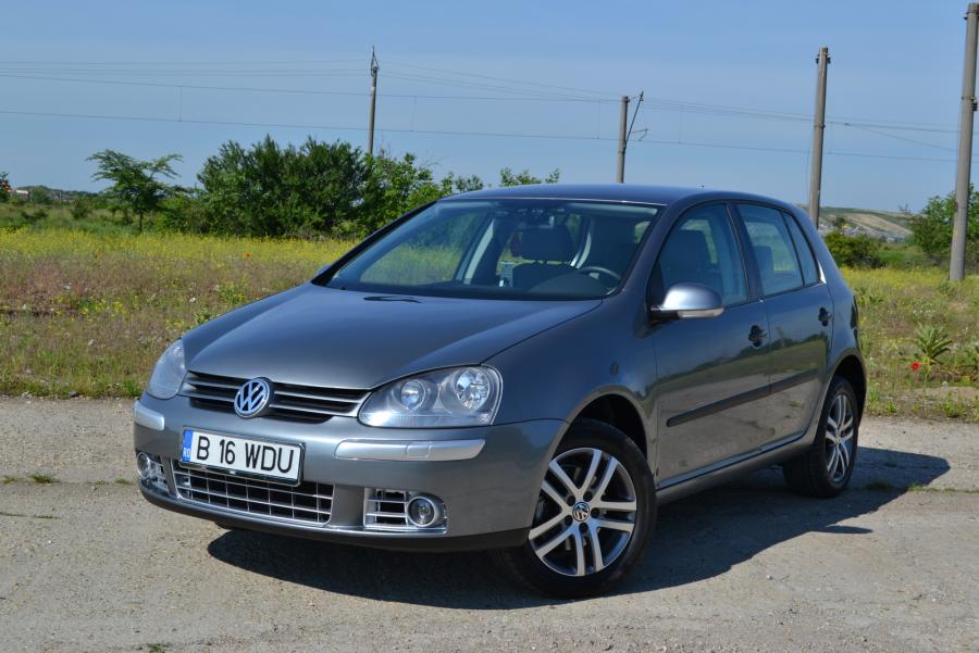

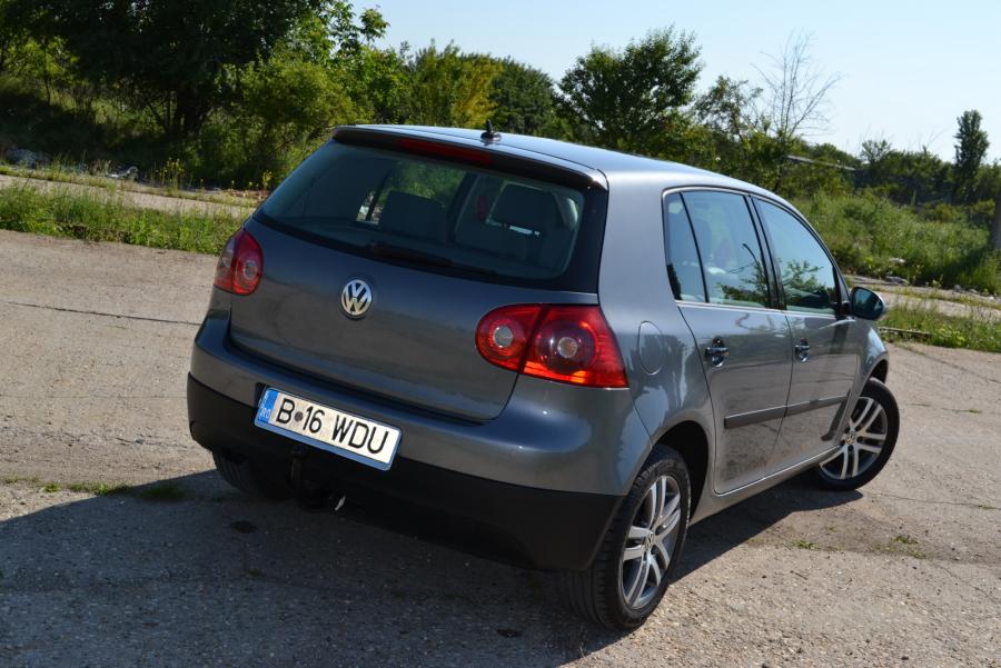

Publicat (modificat)
Inca cateva poze cu rezultatul vopsitului , de data aceasta la o calitate mai buna. :wub:DSC_0838.JPGDSC_0806.JPGDSC_0812.JPGDSC_0793.JPGDSC_0835.JPG

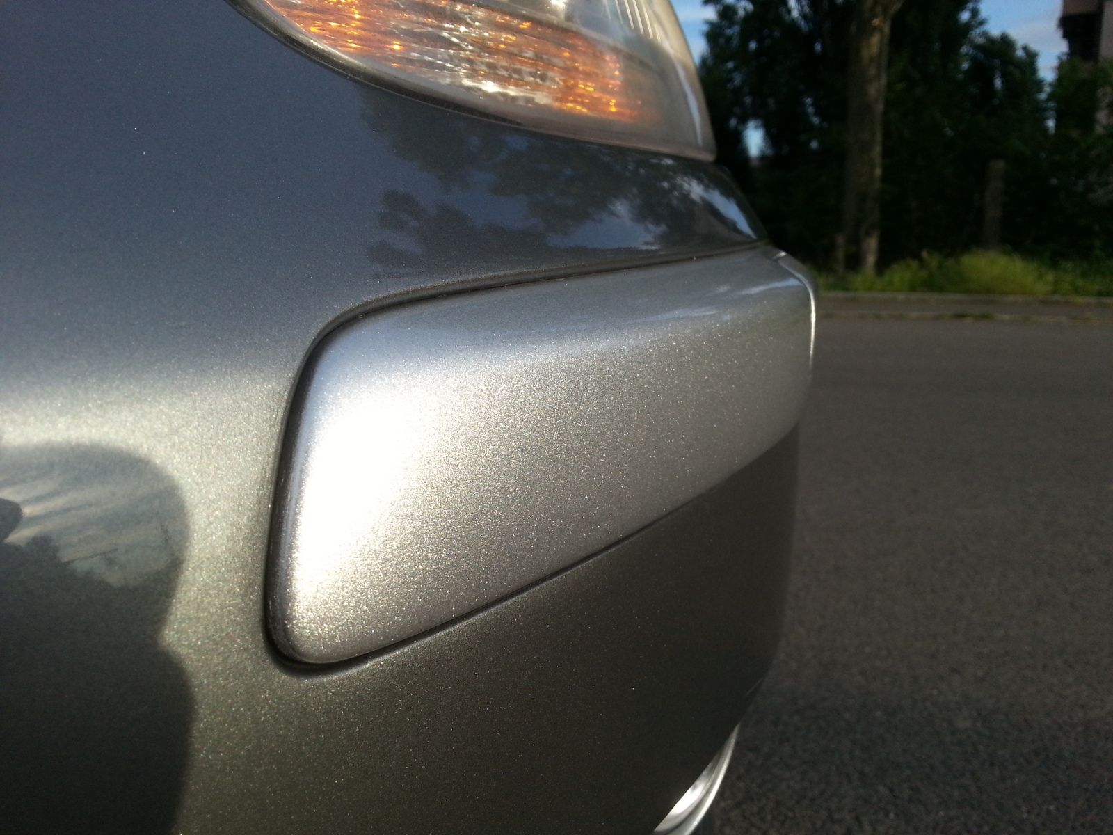

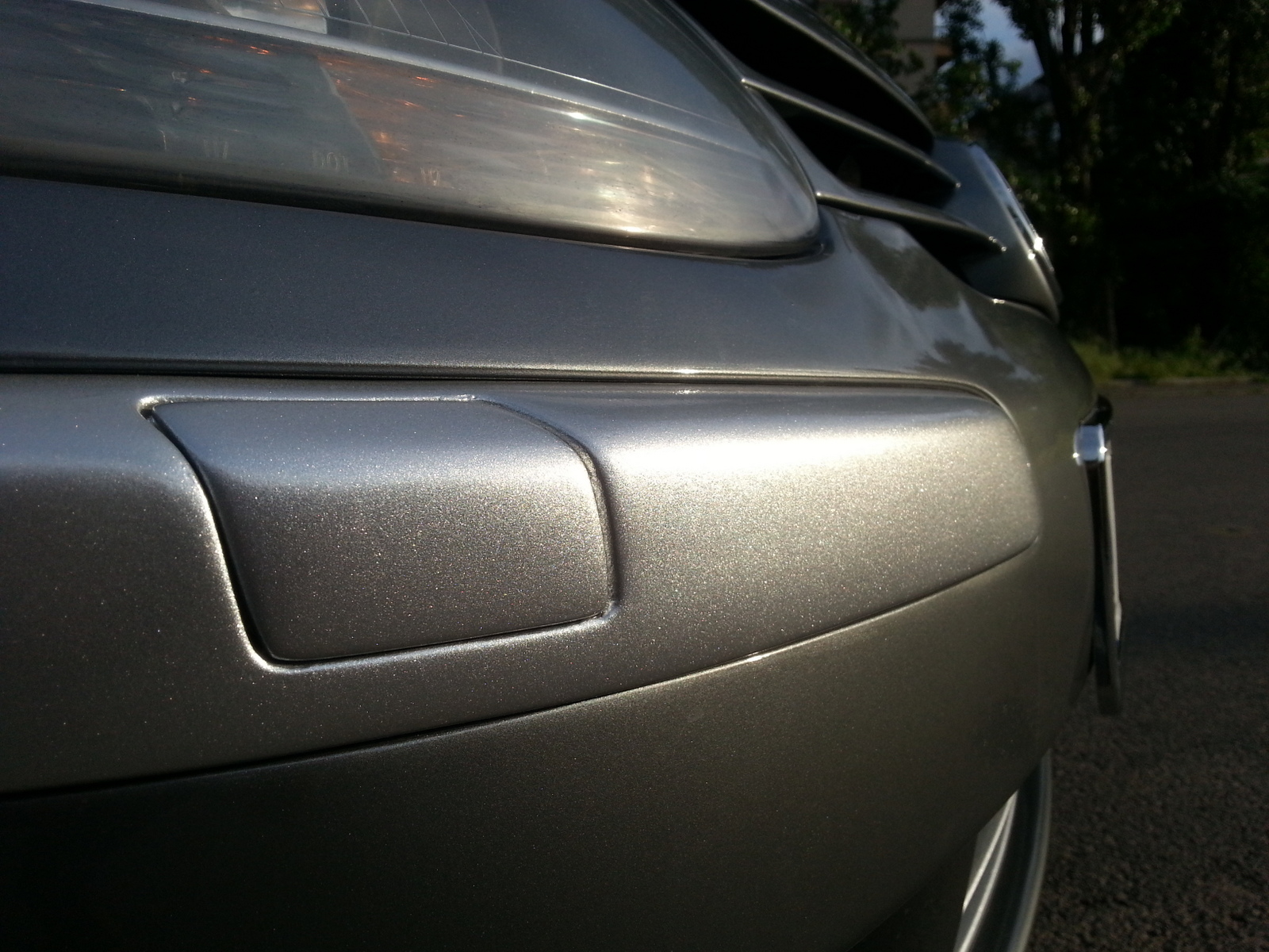

A iesit frumos dar nu imi e clar, bandourile fata sunt in ton cu grila, oglinzile, de ce nu ai facut aceeasi culoare si bandourile laterale respectand linia lor?
Modificat de calin.g
Bandourile sunt in ton cu grila  - Argintiu metalizat cu muuuuuuult sclipici , asa imi place mult  , lateral negru cu fata argintie  :)  Am uitat sa pun poze cu ele , multumesc ca mi-ai amintit.

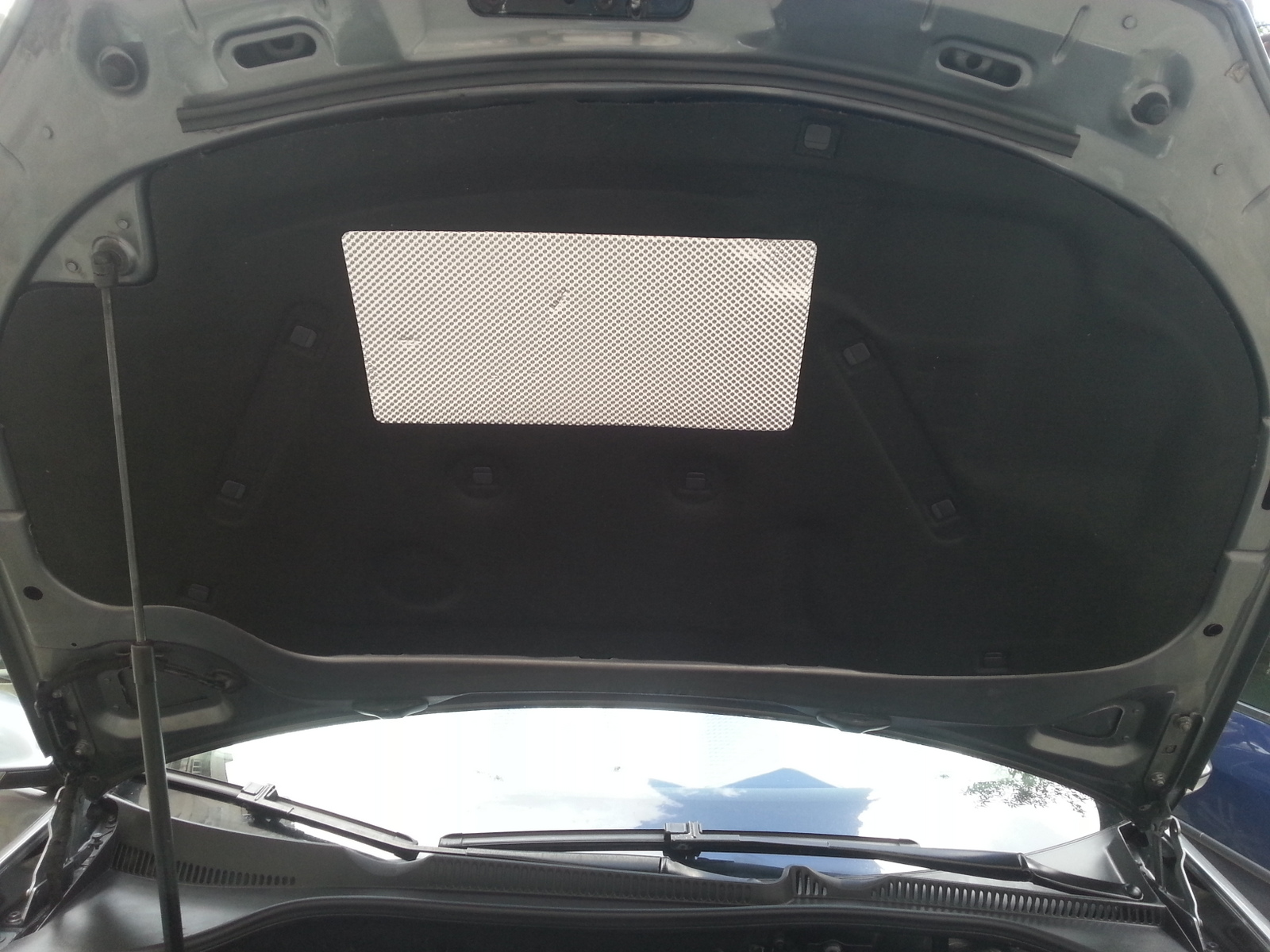

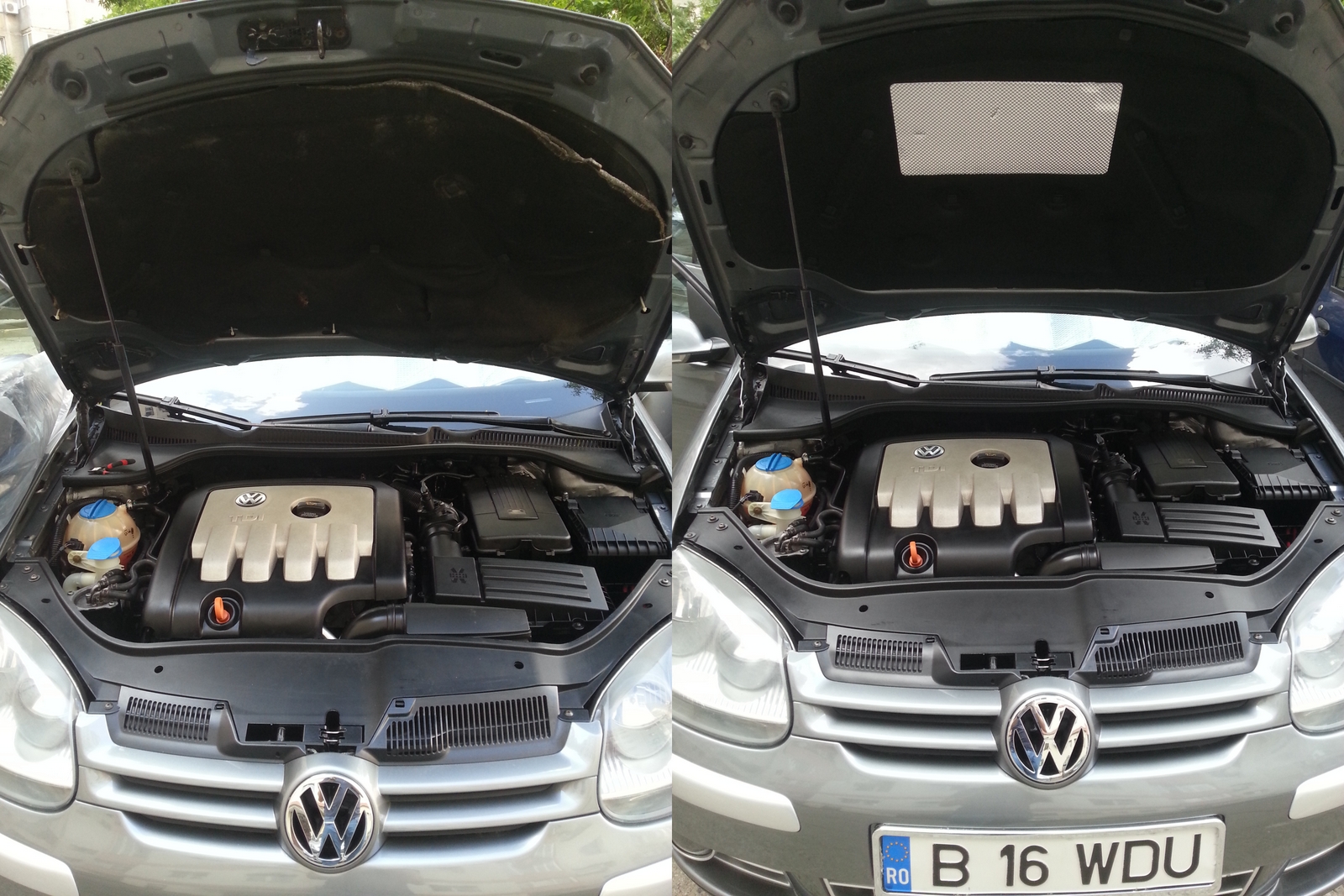

Am schimbat si capitonajul de la capota, cel vechi arata jalnic, era rupt si mucegait.  Parca e mai silentios motorul:))

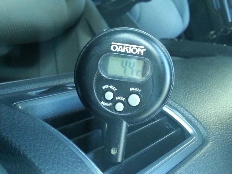

Am testat si temperatura care o baga AC in habitaclu , la LOW a scazut pana la 4.4C  :winter:
Este singurul care s-a potrivit pe seria de masina :)  nu stiu daca este de benzinar .
Este, de 1.4 cu compresor. Sunt singurele care au avut folie de aluminiu.
Am invatat un lucru nou , nu stiam asta ,  mie imi place asa cum arata cu scutul termic ala mic :beer:

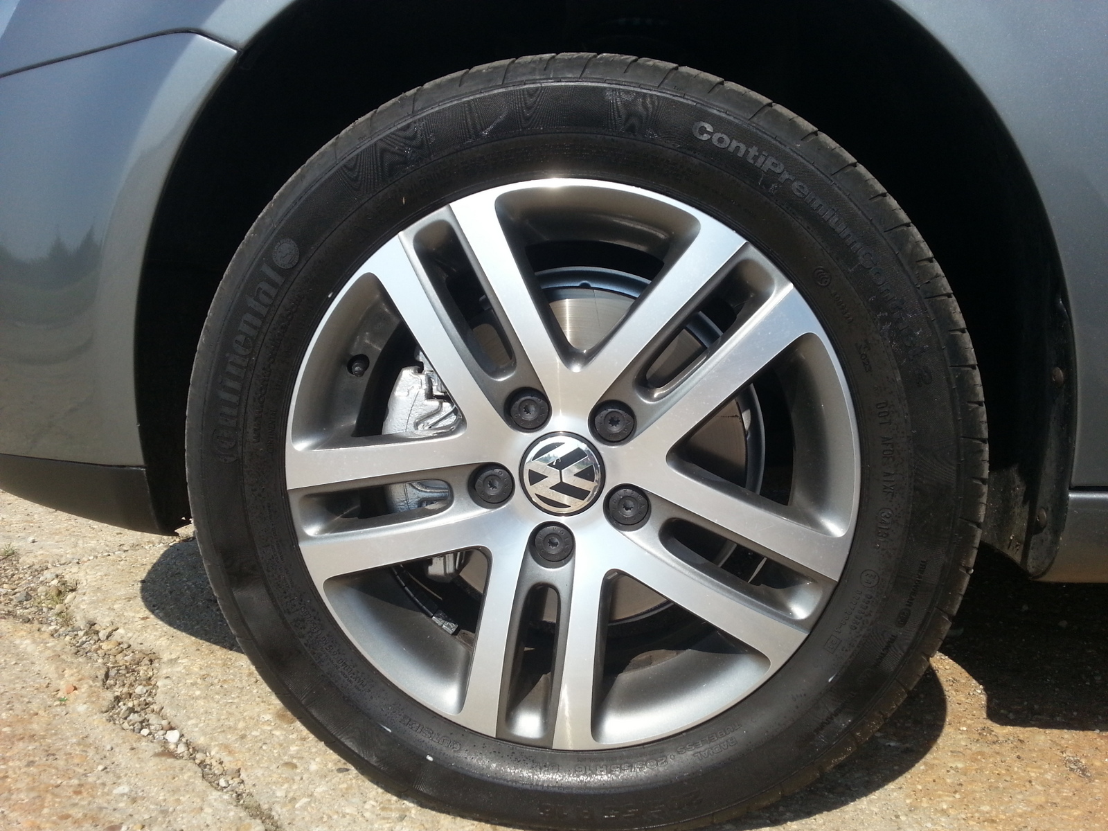

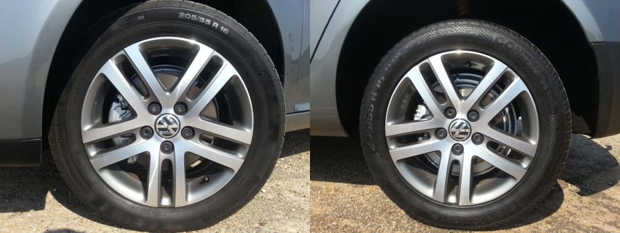

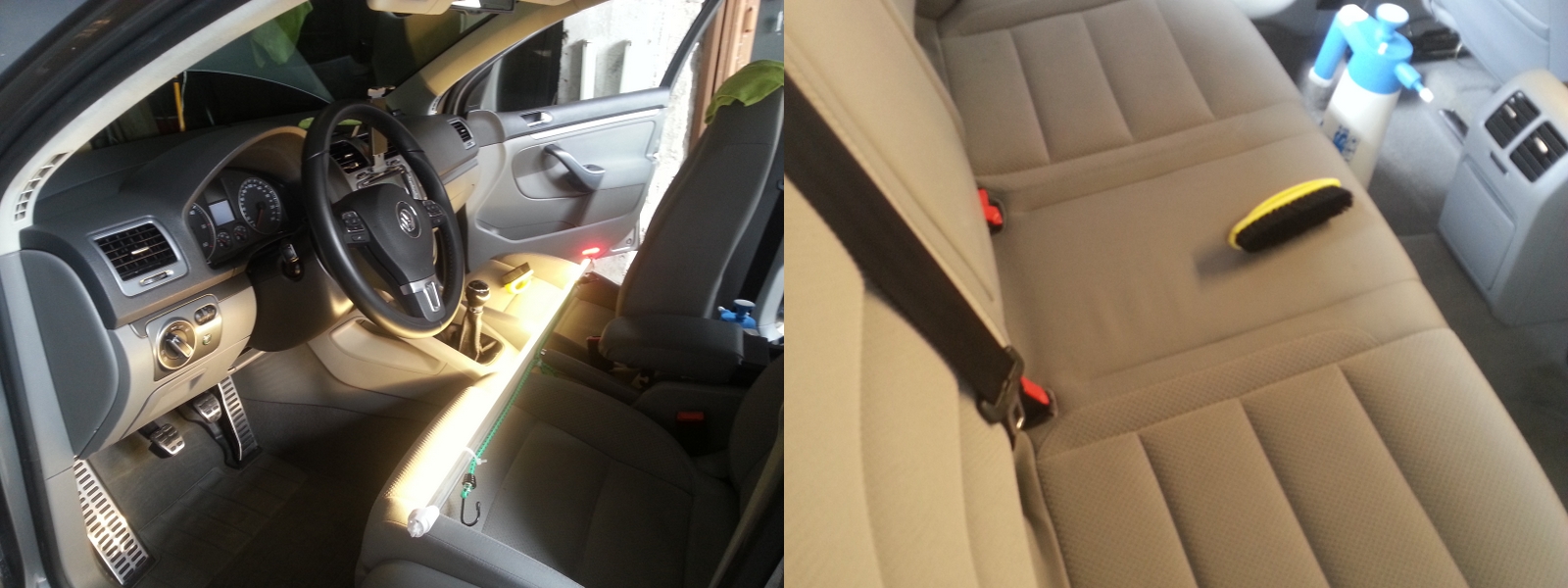

We acesta am reusit sa tai de pe lista si spalatul interiorului , am fost la @Muale pentru aceasta operatiune si sunt foarte multumit ,  apoi am reusit sa revopsesc etrierii + protectiile de discuri , acum arata ca noi ! :flower:20160604_101842-tile.jpg20160604_145023-tile.jpg
Frumos interior a iesit, cu ce ai vopsit etrierii?
Laurentiu_LWR
Arata chiar foarte misto etrierii...ce inseamna destul de mult?:) cum rezista la murdarie?se curata usor?:)si cel mai important...ai folosit mai mult de un spray?:)
Sa o iau punctual :
- "Destul de mult" inseamna 1 an ( adica dupa iarna la inceputul verii ii fac inca odata)  dupa aceasta perioada dispare luciul si sclipiciul care il face asa frumos dar vopseaua inca ramane dar mult mai matuita.
- Se curata relativ usor , la spalatorie folosesc si o solutie de curatat jante ( care curata praful de la frane) , daca esti perfectionist,  dai roata jos si cu o perie moale si putin diluant ii faci ca noi .
- Daca esti cumpatat iti ajunge un tub la toate 4 rotile (2 straturi de fiecare)   , dar eu sunt mana larga si am dat 3 straturi plus ca am facut si inelele de la discuri asa ca am consumat aproape 2 tuburi.
