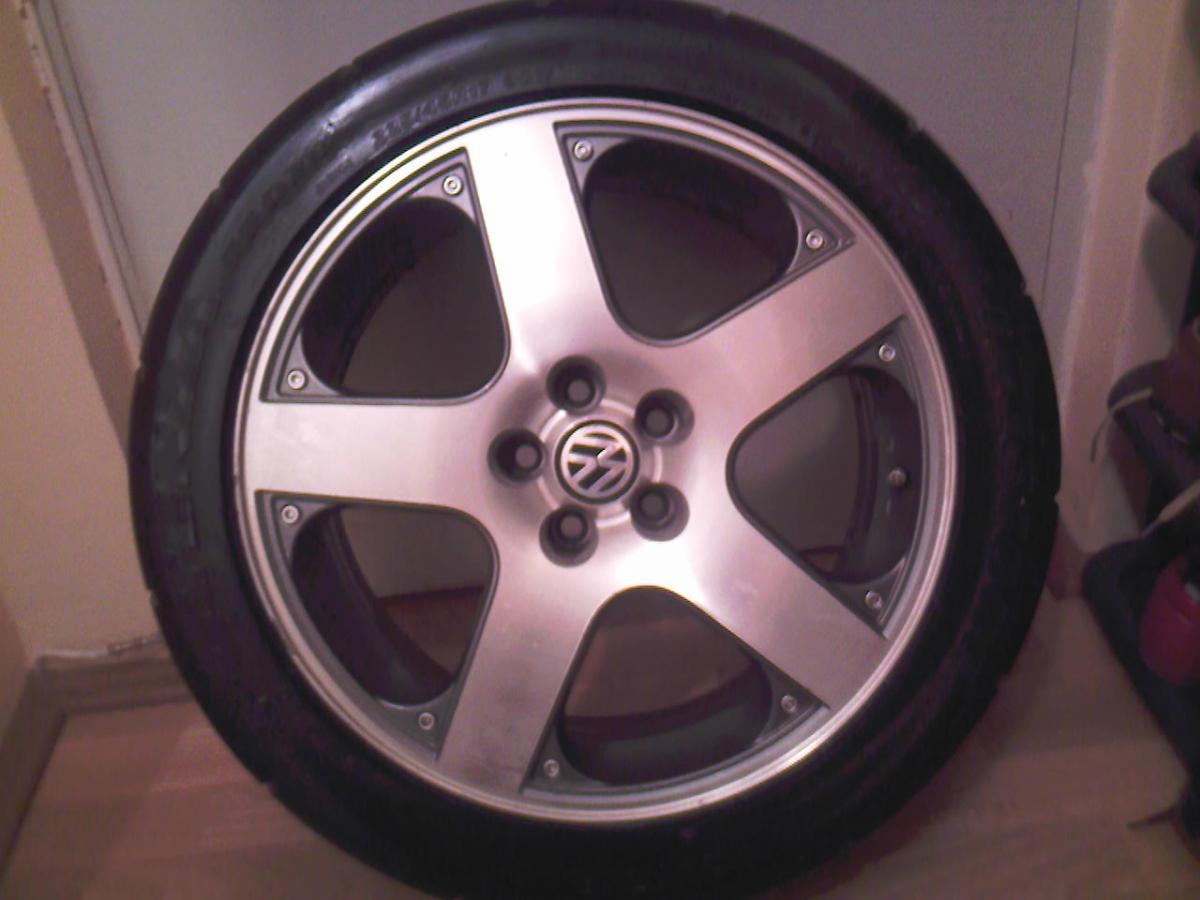

De 18` sunt mari pt masina ta dar de 17` ar merge fara probleme, eu sunt din slatina si cunosc pe cineva care are de vanzare/schimb modelul asta de jante pe 17` / 8j cu cauciucuri 225/45/r17` bune-bune.
pun si o poza:
post-116052-0-31207200-1371974639_thumb.
Modificat de Laurentiu1905
Merci de informatii, Laurentiu. Sunt ok jantele, depinde acum pretul...le pot compara cu alta oferta pe 17", acelea sunt Viper si arata intr-un mare fel. Dar, daca oferta e tentanta, vin oricand la Slatina.
