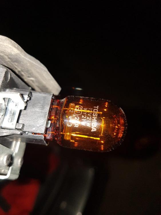

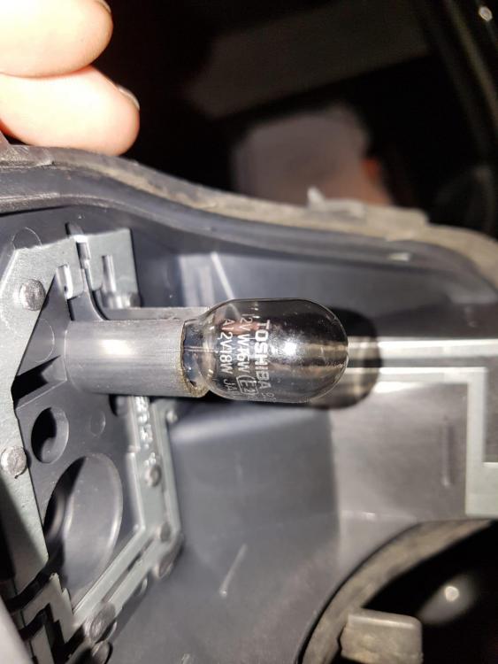

Priza din portbagaj are cumva circuit comun cu becurile dreapta spate? Mi s-a aprins indicatorul pentru becul frâna spate. Am desfăcut stopul, sperând să găsesc becuri la benzinărie, dar nu aveau niciunul care sa se potrivească. Cand am remontat totul la loc, ambele becuri se aprind dar intensitate ceva mai mica decat pe stânga și pâlpâie usor. Sunt 2 becuri pentru frâna in stopul de pe aripă? Sau unul e semnalul iar celălat e frâna...deși ambele par a avea intensitate mai mare când e apăsată frâna.
Unul e WY21W (galben) si celalalt este W16W (frâna?).
Trebuie să mă uit mâine mai atent.
Modificat de Grofu
galben = semnalizare.
Verifica cablajul.
scoate borna de la bateria pentru cateva minute, vezi daca isi revine
Becul a fost de vina. Era o iluzie optică atunci când vedeam 2.
