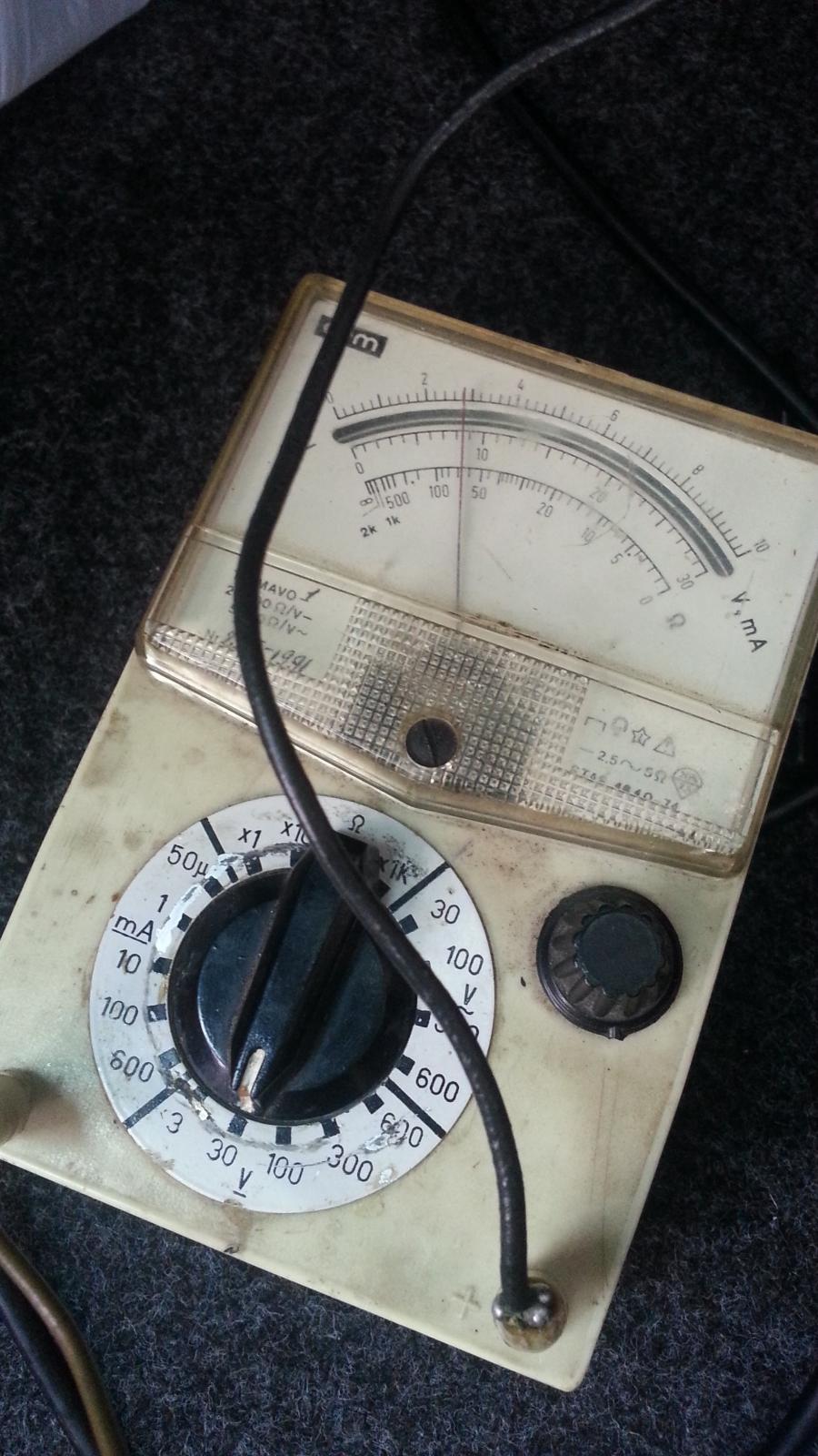

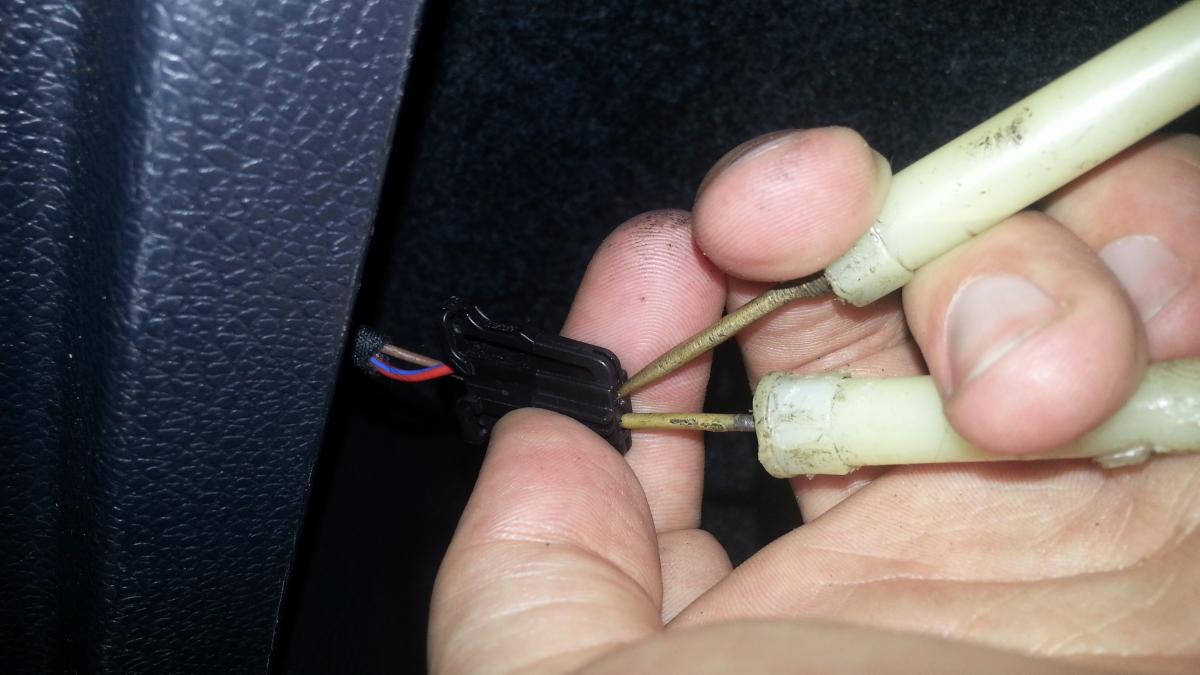

Am incercat sa schimb becul din portbagaj cu unul led, nu e prima oara cand fac asta, doar ca acum era o placuta cu leduri iar baza avea arc, l-am pus, totul ok si cand sa pun corpul lampii inapoi la locas a sarit arcul, respectiv becul si cred ca a facut scurt (altfel nu inteleg ce se putea intampla). Am pus becul vechi inapoi dar nu se mai aprinde. Am verificat sigurantele, sunt ok. Toate becurile din interior functioneaza, portbagajul arata in bord cand e deschis/inchis. Am verificat dioda e ok, am pus separat becul la 12V si e ok.
Atasez si cateva poze facute cu aparatul de masura (antic dar functionabil :) ) (p.s. ciudat e ca ieri imi arata mai putin si azi mai mult, poate vad ca maine isi revine singur)
Unde sa verific si ce sa mai verific?

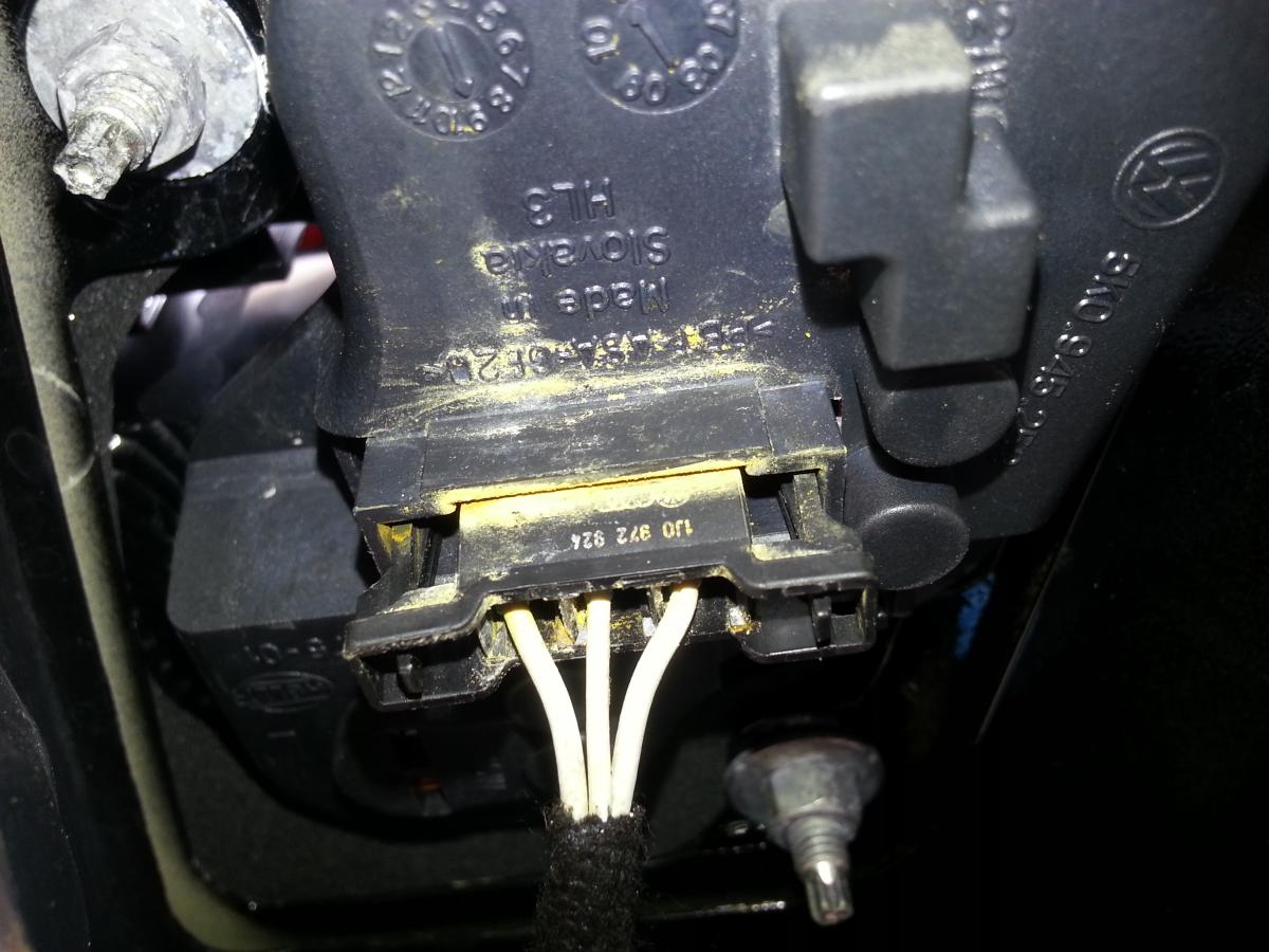

Aveam si eu eroare cand ploua la stopuri in spate si cand am desfacut capacele de la stopurile de pe hayon era plin de rugina la mufa si pe suport. Am curatat de cateva ori cu wd40 dar aparea din nou eroarea si tot doar cand ploua. Sa te uiti sa nu fie tot probleme cu rugina. Eu am rezolvat prin schimbarea suportului + mufe la stopurile hayon.
Oricum, nu prea vad cum sa fie rugina in farurile din fata dar cine stie, nu strica sa verifici.
