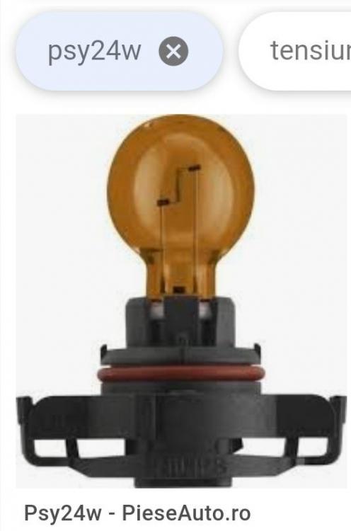

Salutare. Vreau sa înlocuiesc becul de semnalizare fata cu unul cu led. Am încercat sa scot becul și am observat ca becul este de tip psy24w, cum scot acest bec de pe soclul mașinii?

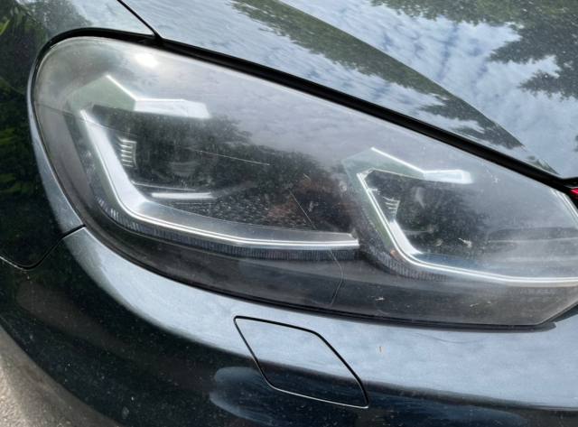

Am o dilema, poate ma ajutati cu niste informatii

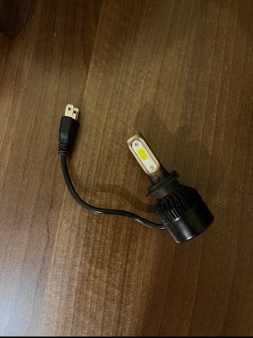

Am un golf 6 gti ce a venit de fabrica cu faruri cu halogen si stopuri LED. Fostul proprietar a montat un set de faruri aftermarket ce imita farurile de golf 7.5 gti (Prima poza). Faza scurta este cu H7. As vrea sa montez LEDuri in locul celor H7. Intrebarea este daca voi avea eroare de bec ars. Anul de fabricatie este 2010, decembrie, cu VIN 2011. Am avut prin casa un bec LED care, cred eu, ca nu are canbus, a fost al fratelui meu, ca brand este C6, dar nu mai stie daca are canbus incorporat (exista asa ceva? Stiu ca ar trebui sa aiba pe cablu o cutiuta mica si nu in interiorul becului propriu-zis).
La montarea acelui bec (poza 2) nu am primit eroare de bec ars in bord. Am citit pe undeva ca unele modele nu ar da eroare de bec ars, se poate asa ceva? Stiu ca in 2011 a fost un mic facelift (s au introdus stopurile LED de pe golf R ca optiune pentru restul modelelor, o grafica mai frumoasa la ceasurile de bord etc), sa aiba legatura cu asta?

1. Depinde de led ul instalat, daca are anulator direct pe placa lui.
2. Ma.indoiesc
Pt pct 2. Interesant atunci cum de nu mi a dat eroare, nici eu nu cred ca are canbus becul asta. Sa aiba farurile ceva modul in ele? Am vazut ca au o cutiuta langa faza scurta.

Cam asa arata, cele 2 fire care ies din cutiuta pleaca sub far, sub faza scurta ca si reper
Da, rezistente pt anulare eroare bec ars
Totul se explica acum, deci imi pot lua LED H7 fara canbus, multumesc mult pt lamuriri🤝
