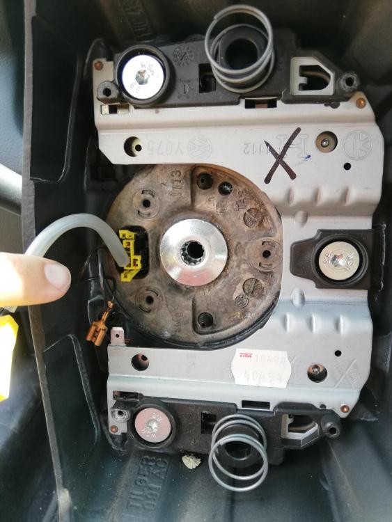

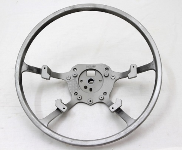

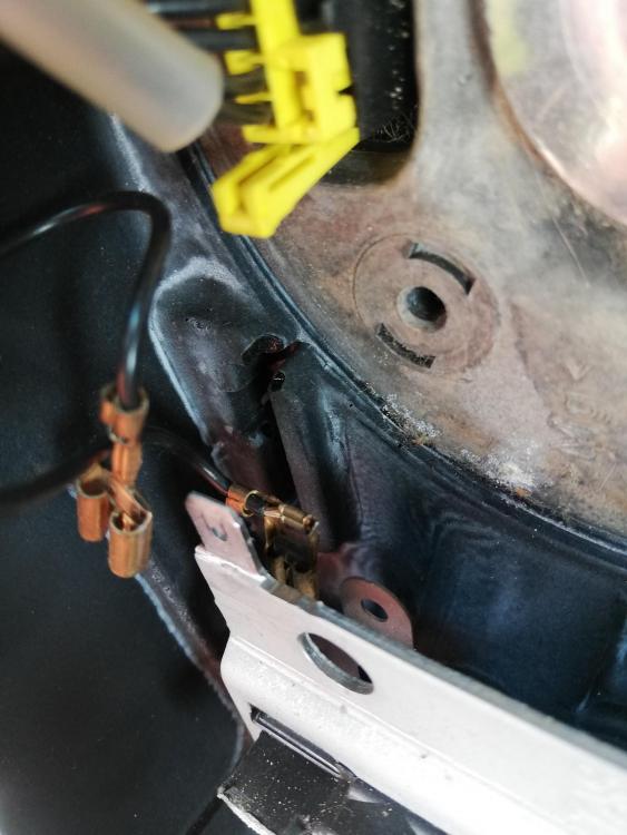

salut.am si eu o nelamurire...anul trecut am incercat si eu sa schimb volanul tot la fel am de 4 spite si am vrut sa pun de 3 spite...numai ca am avut o problema.....am fost la mecanic si nu a reusit sa il schimbe. din ce mi-am zis a sp ca imi trebuie un volan de la un model mai nou. Eu am un golf 4 din 2001 luna oct , motor 1.6 16v AZD , si am luat personal volanul de pe un golf cabrio din 99...chiar o fi asta problema? sa nu se potriveasca? atunci de care imi recomandati sa imi iau , dp vreun cod ceva sau din anul 2001?  si inca o intrebare...ce trebuie facut ca atunci cand o sa il schimb sa nu imi mai apara eroare la airbag. multumesc anticipat
Nu ai poze cu ambele volane?
posteaza-le aici
Toate cele bune
nu am desfacut de G4 cabrio - dar in teorie este tot cel de g4 - in 3 spite.... chiar daca restul de prin masina e de Golf 3.
ce nu s-a potrivit ?
altfel, orice volan de golf 4, passat, etc... se potrivesc

Din ce vad in ETKA volanul e alt cod si alta prindere cu piulita M16, nu cu surub.
Cabrio e pe g3 deci difera.

daca prinderea de pe masina este asa http://forums.vwvortex.com/showthread.php?5272397-FS-MK3-Golf-Jetta-EURO-Airbag-Steering-wheel sigur nu se potriveste.
