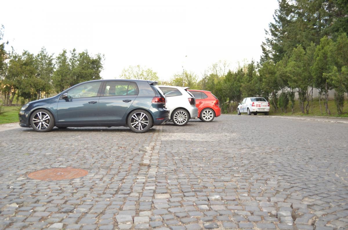

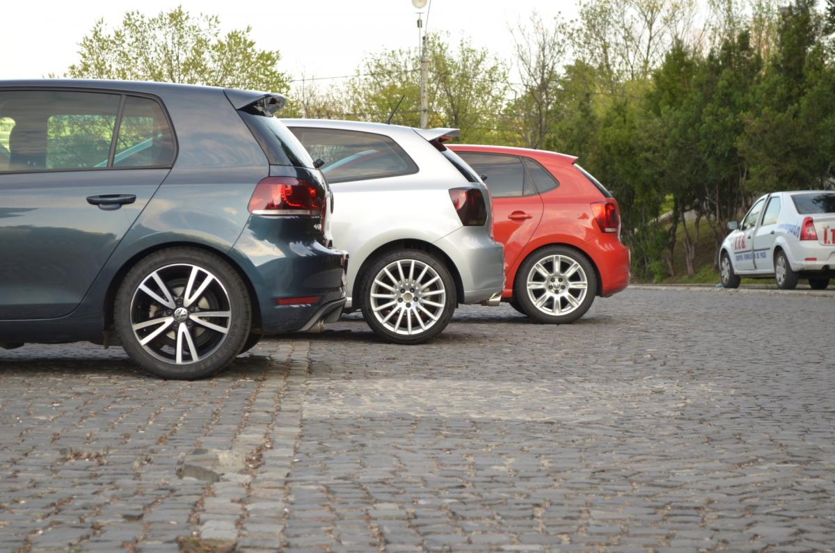

Am vazut in weekend masina lui Sorin. O sa intre el sa descrie care este setup-ul pe care il foloseste acum, din amintirile mele fiind cam asa:
 - arcuri H&R 25/30
 - inaltatoare G IV pe fata
 - jante 17" ET35
 - cauciucuri 215/45 R17
Ideea este ca, dupa parerea, masina arata perfect in momentul de fata. Are 34.2 cm de la centrul rotii la aripa (punctul de masura fiind la 16 cm de punctul de impreunare al aripii cu bara pe fata si de 15 cm pe spate) atat pe fata cat si pe spate. Golul aripilor este umplut exemplar prin faptul ca a luat cauciucuri mai mari (215/45 in loc de 215/40), iar soarta a facut ca arcurile+distantierele fata pe care le-a folosit sa ii asigure aceasta neverosimila simetrie fata/spate.

Este exact cat trebuie de coborata + 215/45 ca sa umple aripile fara sa ajunga garda la sol prea mica. Win-win situation pentru un daily driver.
4 masini cu 17, 4 dimensiuni diferite la anvelope. Ma rog, la mine nu se pune pt ca nu e acelasi model.
Din astea 4 doar 2 sunt cele date de producator,restul " dupa ureche " .
H&R 35/55
Modificat de Circoloco
