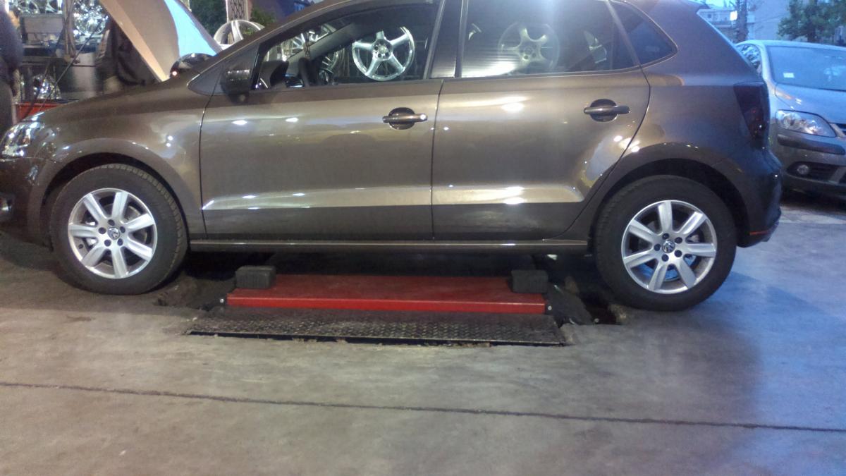

Asa arata Eibach ProKit (drop -30mm spate si -25mm fata) pe amortizoarele de GTI (suspensia sport de fabrica -15mm). Practic se mai castiga -15mm
In cazul meu:
1 nu stiu daca mai intra in garajul de la CT:)
2. cu 15" iarna mai coboara?!
3. Amortizoarele tin pana dupa 100k km?
1. Daca intri la limita acum, s-ar putea sa fie nevoie sa intri putin oblic.
2. Probabil ai acelasi diametru la rotile de vara si la cele de iarna 15" daca folosesti dimensiunea anvelopei oem, asa ca nu sunt probleme. Vei avea impresia totusi ca  e mai joasa cu jante mai mici.
3. Amortizorul deja e sport, iar o coborare cu inca 15mm nu afecteaza. In plus stiu ca Eibach sunt cei care fac si arcurile oem.
