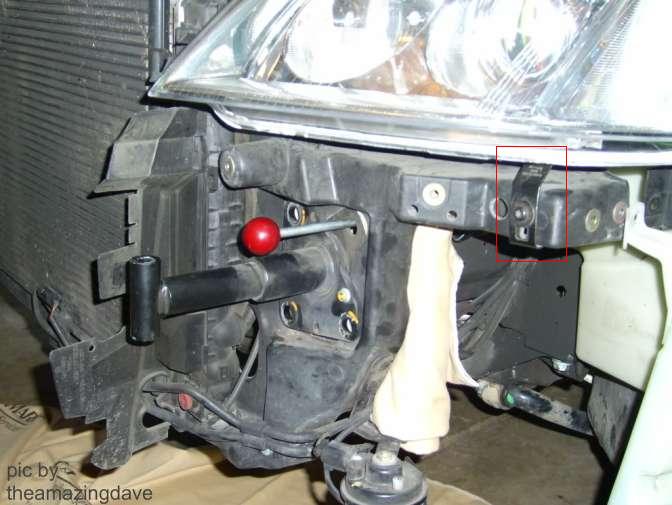

Du-te la reprezentanta si spune-le problema cu tremuratul farurilor. Iti trebuie 2 profile de metal care vin prinse cu cate un surub sub fiecare far.
Am pus si o poza sa iti dai seama despre ce e vorba.

acele profile se gasesc de cumparat? se da gaura pentru a fi prinse? au vreun cod, caci am intrebat la mine in oras la reprezentanta insa nu prea stiau de ele.
Se gasesc in dezmembrari. S-ar putea sa le ai pe masina, dar sa fie dereglate.
ma gandeam ca poate se gasesc totusi de cumparat si ca au un cod sau ceva caci sa le cumperi din dezmembrare nu merita transportul.
3B0941453A
Modificat de 42miticutza
codul e identic si pentru partea dreapta?
Da.

On 19 februarie 2008 at 21:12, piratu a scris:
Revin cu solutia!!!
Uitati-va in imaginea de mai jos.
Piesa cu numarul 16 e solutia. Cod reper: 3B0 941 042. Pret: 1euro !!!
Ca si proba puteti incerca sa apasati cu degetul in punctul indicat din imagine (cu masina cu farurile aprinse in fata unui perete la vreo 2-3 metri de acesta).
Vibratia dispare! Acolo se monteaza piesa cu nr 16 !
Nu stiam de ce imi dardaiau oglizile la relanti, desi farurile NU se miscau deloc...se pare ca "mecanicii" lu' peste prajit au omis sa mai puna penele alea (piesa cu nr 16 cu cod reper: 3B0 941 042), ca inainte sa schimb distributia nu imi faceau asa.
Am bagat o surubelnita in lacasul ala si am constatat ca oglizile stau fixe la relanti...maine sunt direct la Midocar sa le cumpar.
