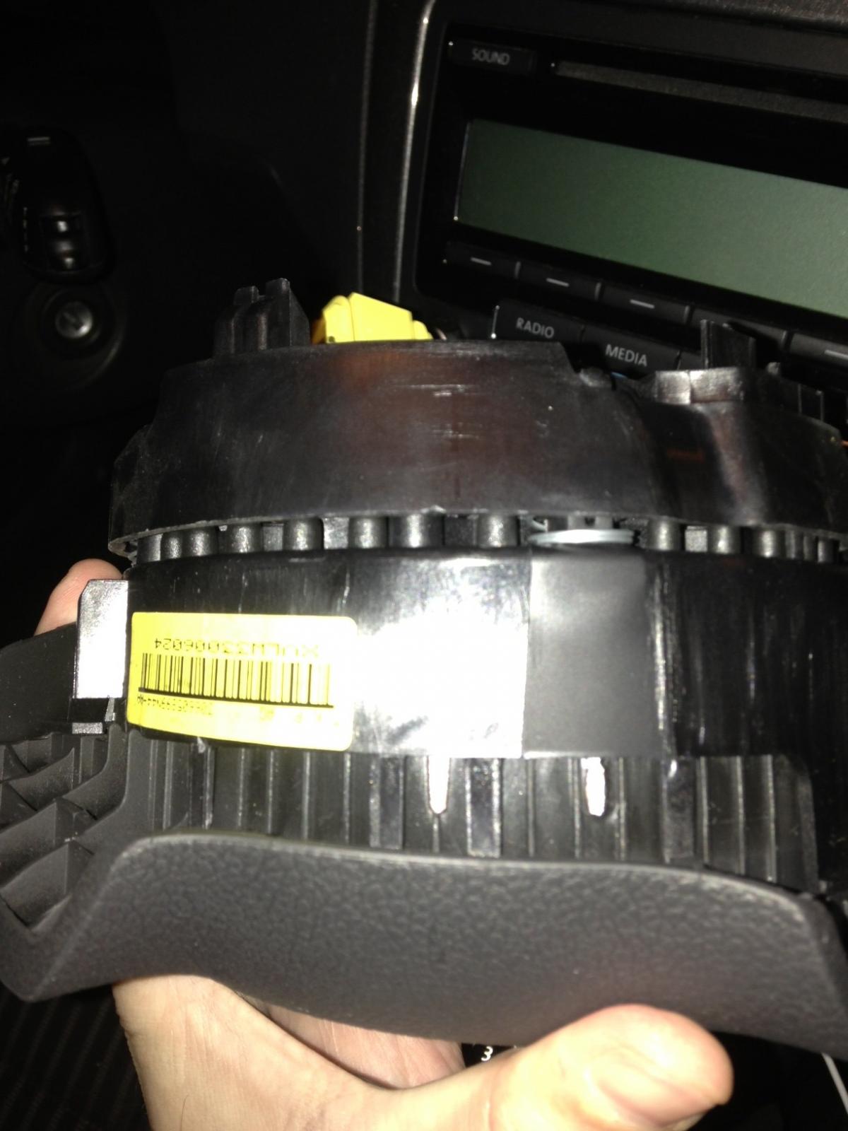

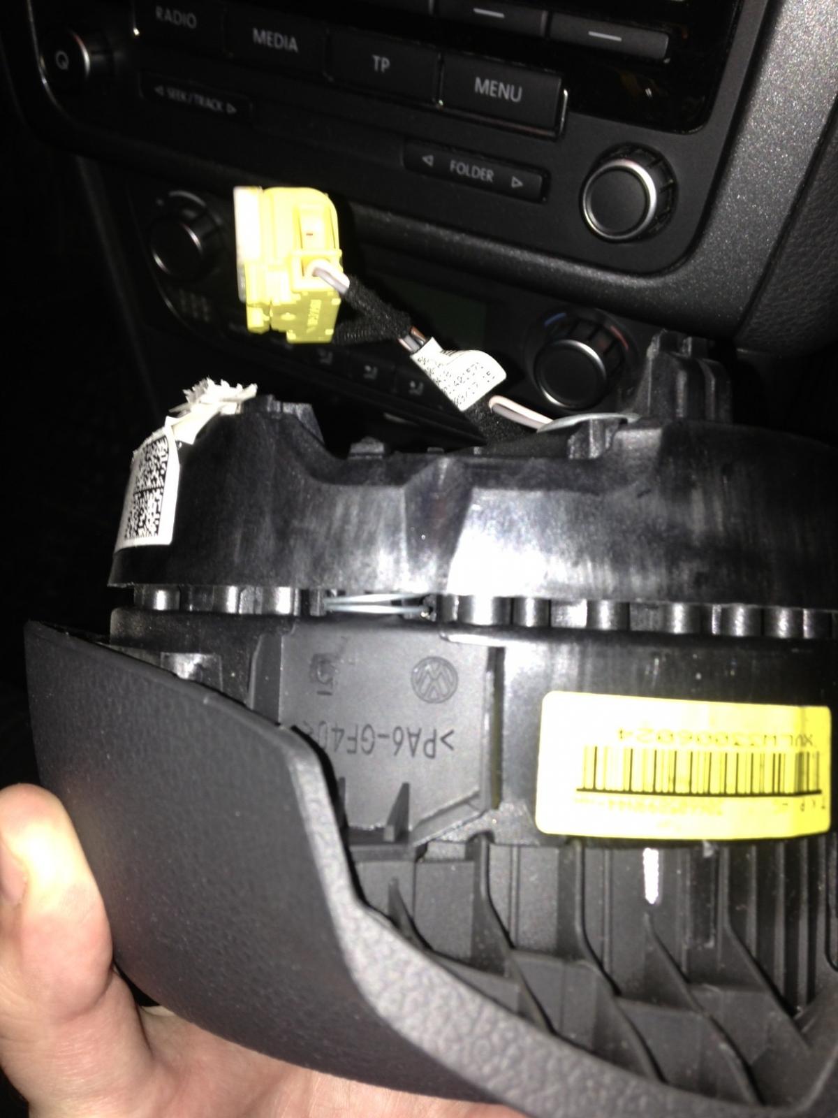

Intrebare intrebatoare....cum schimb caapacul de la airbagul din dotare?
Vreau sa il montez pe volanul de G6 cu comenzi..
