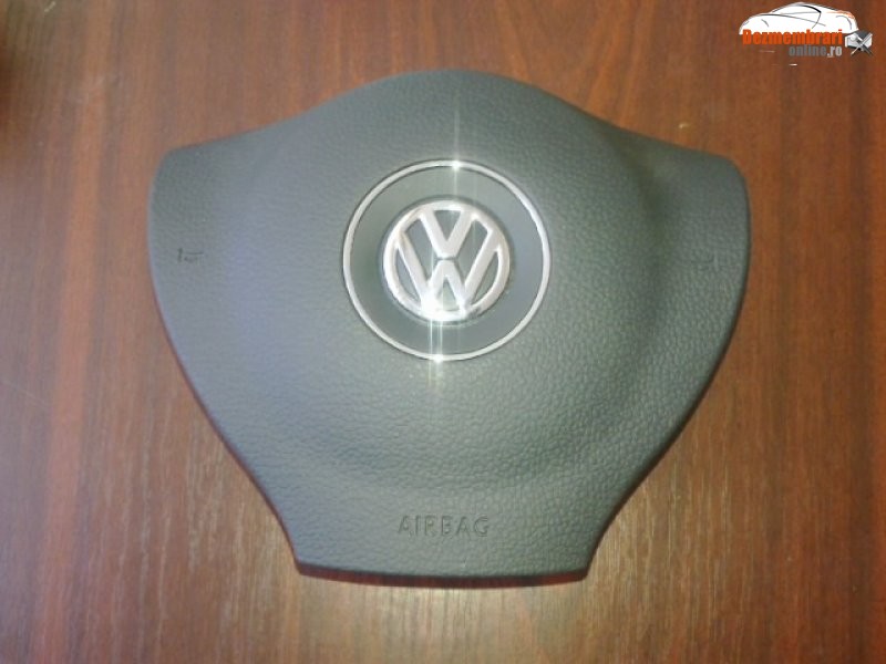

Airbag TL:
Airbag HL:
Diferenta este destul de clara (vizual) intre ele. Nu exista nicio altfel de posibilitate de montare a unui airbag pe Golf VI in afara de ce e scris mai sus.
Daca vrei sa comanzi un airbag de la reprezentanta poti sa comanzi dupa tipul masinii, iti gasesc ei cod. Daca vrei sa cumperi din alta parte, te iei dupa poze!
