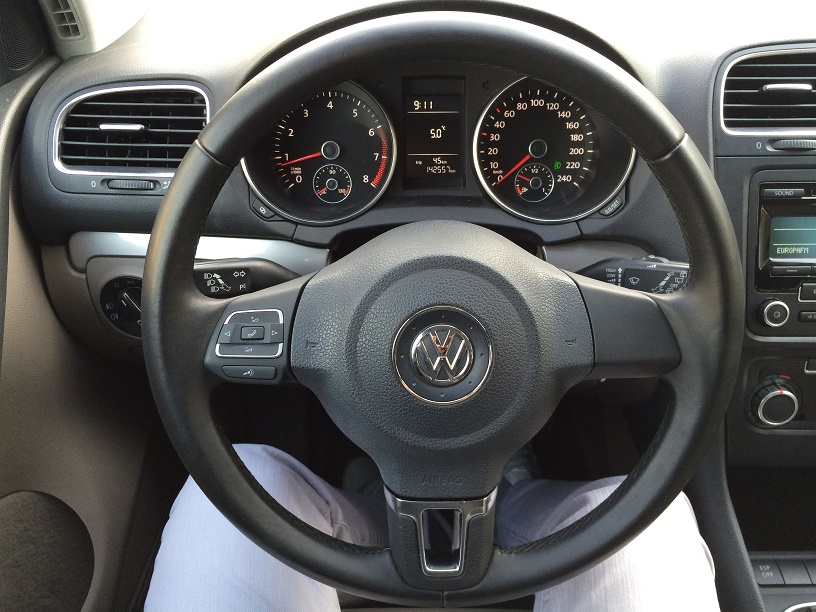

Acum ceva timp am cerut informatii aici in legatura cu schimbarea volanului... am facut de ceva timp operatiunea si acum revin cu feedback + poza.
Am luat un volan gti R-line din dezmembrari, am schimbat cablajul airbag + calculatorul coloana si am folosit vechiul airbag, care s-a potrivit perfect.
Calibrarea senzorului G85 nu a mai trebuit facuta, totul functioneaza cum trebuie, fara nici o eroare.
Codare cu vcds sa stie de comenzi volan si iata rezultatul:
sa-l invarti cu placere ! :icon_thumleft:
G85 nu a trebuit calibrat, deoarece la tine nu este sus, la volan.
Asadar, volanul de Polo 6R0419091F este compatibil cu airbag-ul volanului simplu de pe Golf 6 Trendline. Este o solutie pentru cei ce se multumesc cu un volan simplu, dar imbracat in piele si cu comenzi radio/telefon.
Cum spunea insa si Florin, pe acest volan se pot instala si comenzile pentru computer-ul de board.
