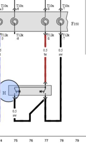

oricum, cablajul este cel postat de tine - calculatorul fiind in spita din stanga.... nu se potriveste cablajul de GTI - nu are nicio legatura.
