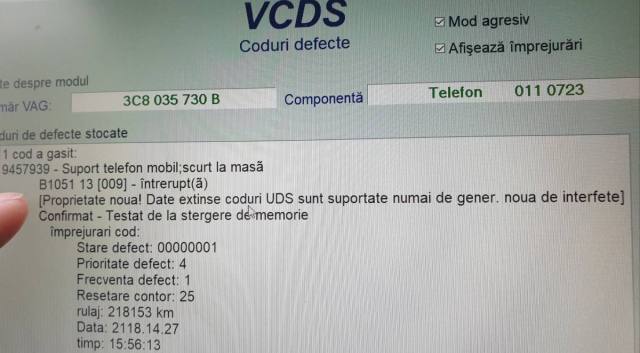

Am achiziționat recent un golf 6 cu navigatie rns 510 putin problematica...reușesc sa ma conectez prin Bluetooth la media player dupa mai multe încercări ... pot pune muzica din YouTube dar alte funcții precum microfonul sa pot răspunde la telefon sau sa vb nu merg, am făcut un test cu VCDS si imi da eroare "suport telefon mobil, scurt la masa".
Ma poate ajuta cineva? Va rog

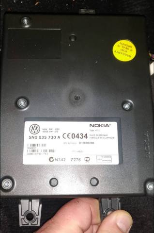

Buna ziua,
Detin un Passat B6, 2009, cu bord alb si nu ma pot conecta cu telefonul la bluetooth-ul masinii. Telefonul este un OnePlus 6 (2018). Daca ii dau search, mi-l vede, dupa care introduc in telefon codurile de trecere generate de masina si cand doresc conectarea, imi spune ca nu se poate realiza.
Am facut si poza la modulul de sub scaun pasager.
Ce ma sfatuiti sa fac?
Va multumesc anticipat
Modulul tau de bluetooth nu stie decat conexiune Rsap.
Necesita inlocuire modul, daca vrei sa te conectezi
Puteți să-mi recomandați ceva mai exact? O anumita serie, model?

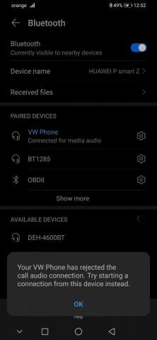

Aceeași problemă o întâmpin și eu la un Passat B7 din 2011.
Nu reușesc să conectez un Huawei P Smart Z.
Recunoaște telefonul în display-ul ceasurilor, telefonul vede "VW Phone" dar când bag unul din pinurile afișate pe display, îmi dă "connection failed".
Pe RNS 510 nu-mi apare telefonul, doar în ceasuri.
Modulul Bluetooth este Novero Ht-4, cu codul 5N0 035 730 D.
Poate mă puteți ajuta cu un sfat.
Mulțumesc!
PAi nu unul din pinurile afisate trebuie badat ci toate cele 16 cifre.
Nu m-am gândit la ăsta. Credeam că trebuie să aibă doar 4 cifre. 🤐
Am încercat azi de multe ori să mă conectez, dar nu am reușit.
Mașina refuză să mai găsească telefonul.
Și telefonul a găsit foarte greu "VW Phone".
Am încercat din navigație să dau "Restore factory settings" la telefon, dar am primit mesajul "Factory settings not loaded".
Este enervant dar voi mai încerca mâine.
Mulțumesc Al Bundy!
PS: Pot verifica pe navigație undeva cu VCDS ca să văd dacă e ceva în neregulă?
Modificat de Deadly
PA navigatie nu o sa vezi nimic legat de telefon, ci pe acel modul.
telefonul gaseste modulul de pe masina doar in primel;e 3 minute de la punerea contactului, daca nu il cauta nimeni intra in sleep.

Poti sterge conexiunile anterioare, etc. Finalizarea conexiunii trebuie sa o realizezi pe masina.
Vă mulțumesc frumos!
Am reușit să conectez telefonul la mașină, însă nu merge decât Bluetooth - audio.
Nu pot suna de pe telefon.
Bănuiesc că îmi trebuie alt modul Bluetooth.

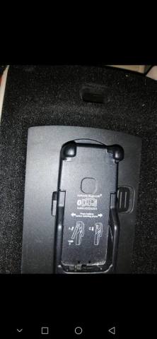

Am în cotiera de la Passat un carkit pentru Nokia 6300/6301, cu Bluetooth.
Am ocazia să iau un Nokia 6300 gratis.
Ar funcționa cu RNS 510? Adică să văd contactele și să formez numere de telefon din navigație?
Atașez și o poză cu carkit-ul.
Mulțumesc!
Screenshot_20220208_233612_com.android.gallery3d.thumb.jpg.a315401a512d7bce526efea78e8e9486.jpg
Ce sens are sa te chinui cu carkit sau telefoane vechi de 15 ani? Schimbi modulul bluetooth si ai rezolvat problema
