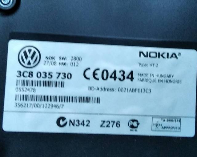

Ce cod are modulul bluetooth care il ai pe masina?
Ai un modul Rsap....tot asa se va comporta si pe rns510.
Vrei altfel, trebuie inlocuit modulul cu unul de generatie mai noua

In primul rand ai putea citi cateva pagini in urma iar in al doile rand ai putea schimba modulul bluetooth (care se afla sub scaunul pasagerului) cu un model mai nou
1 hour ago, byenckutz said:
Buna ziua,
De curand mi-am cumparat un Passat CC din 2009 cu RNS 510, si nu imi pot conecta telefonul, imi zice ca este incompatibil. Telefonul este iphone 12 mini. Ce as putea face? Multumesc.
Inlocuiesti modulul Bluetooth,  de.sub scaun sofer. Cumpara un 7p6, 3c8 cu litera la sfarsit, 5n....etc

ce cod are modulul bluetooth al masinii ?
