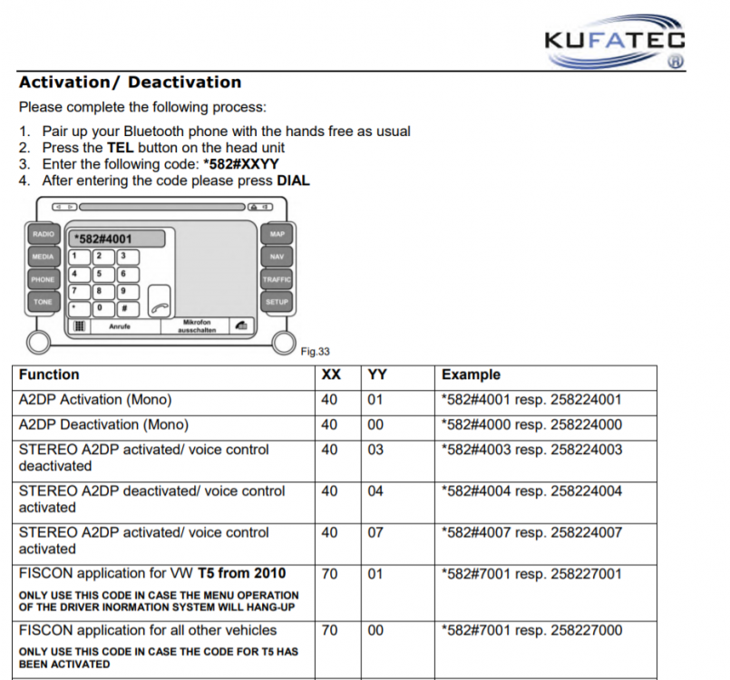

Mersi de raspuns. Am vazut ca multi useri se plang pe diverse forumuri de problema asta. Intre timp am gasit si un manual. O sa incerc sa activez STEREO A2DP si sper ca o sa rezolv problema.
Este un modul foarte bun. Am avut 3 bucati doua nu erau stereo dar faceau A2dp si al trei-lea exact ca cel din poza ta,care facea si stereo. Si eu mi am batut capul cu ele si am reusit sa vorbesc si la Fiscon. Hw 3411+ si Sw 2.1 stie stereo.Incearca activare prin codurile din manual. Daca eram vecini il probai la mine..Mai este o varianta daca nu merge activare din cod. Poti avea cablaj model vechi(mono) si lipsesc 2 fire, trebuie verificat.

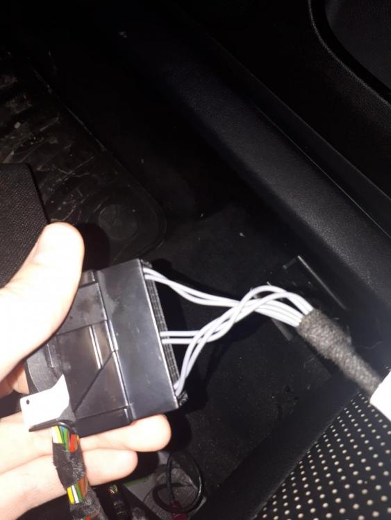

Cand activez stereo pot sa deschid meniul "Tone", insa se aude doar in boxele din dreapta (daca selectez sa se auda pe stanga nu se aude nimic). Pe modul "mono" se aude doar in boxele din fata si nu am acces la meniul "Tone".  Tinand cont ca se aude tot in 2 boxe pare logica explicatia cu firele.
80808577_578191466296206_2678735553070891008_n.thumb.jpg.5e9cae741100237eae3a281a7151dc6c.jpg
Ar trebui sa mai am aici inca 2, sau le am pe toate?
Edit: In tutorialul de instalare aceasta mufa are 8 fire, deci cel mai probabil de aici este problema.
 Ceva nu este in regula la cablajul tau. Ai lipsa fire trebuie sa ai 8 pe mono sau 10 stereo pe mufa care intra in fiscon.
Pe langa cele 6 mai am unul (cred) pentru microfon. Mufa care intra in Fiscon pare dintr-o bucata, deci cred ca o sa trebuiasca sa caut o alta mufa, nu prea pare ca este posibil sa se poata adauga fire fara sa o tai (acel capac prin care trec firele).
Ideea este ca din ce vad eu tu ai mufa de modul OE si pleaca din ea 6 fire catre fiscon. Ma insel? Eu ti am trimis poza cu mufa care intra in fiscon originala(stereo) si cablajul asta ori se leaga pe cablajul tau(al masinii) ori in capatul din spatele rns ai o mufa mica care intra in mufa mare de la Rns. Eu nu mi dau seama cum ai tu acolo. Cineva a facut o incurcatura la cablu.
Modificat de Skampia
Fostul proprietar mi-a zis ca e luat de el modulul Bluetooth, deci e posibil ca cine l-a montat sa fi facut vreo incurcatura.

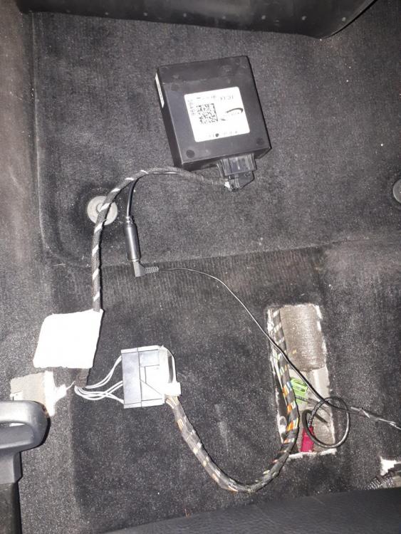

Asa arata toate legaturile:
81059065_2547404955529634_5541545385744400384_n.thumb.jpg.7f8175b9076789567cee7625bbfae78c.jpg
Clar sunt plecate din mufa fiscon gresit catre mufa mare bt. Nu sunt toate pentru stereo, nici pentru mono nu sunt..Gaseste pe cineva aproape de tine care face retrofit-uri care sa ti adauge cele 4 fire pentru canalele audio si sa ti le lege corect pe mufa mare(bt). Cei 4 pini apropiati din poza mea  cu mufa sunt canalele audio.Daca erai aici o rezolvam cu siguranta...
O sa caut pe cineva. Din pacate distanta e destul de mare. Mersi mult pentru ajutor, macar am identificat problema.
100% este cablaj defectuos. Sper sa o rezolvi. Ai destule date pentru rezolvare fiindca 4 fire montate bine le ai sigur. Plus/Minus si microfonul. dar trebuie sa dai de persoana potrivita. Cablajul complet costa cam 300 lei parca la Kufatec..plus transport etc..Aici chiar daca nu rezolvai cu mine(am doua maini stangi) mergeam la cineva care a mai facut asta pentru mine dupa ce ne am batut amandoi capul pentru rezolvare (eu nu am avut deloc cablaj pe masina) aveam doar modulul Fiscon in mana si acum am mufa mare BT OE legata de cablajul confectionat pentru Fiscon. Am mai cumparat inca un modul cu tot cu cablaj special pentru schema cablajului fiscon pentru ca cei din Germania nu au binevoit sa mi trimita un mail cu layout-ul si dupa,am vandut modulul cumparat drept exemplu,asa am ramas cu mufa pentru fiscon inca pe masina.
Verifica asa: piniI 12/13/14/15 modul fiscon sa plece fire spre mufa bluetooth mare.

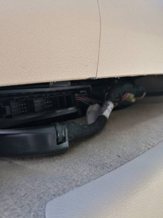

Am un touareg 2008 cu RNS 510 si nu pot sa ma conectez cu telefonul. Problema este ca nu vad masina cu niciun telefon. Iar in bord imi arata ca a fost conectat un S7edge(a ramas memorat) . Deci vechiul proprietar si-a conectat telefonul. Ma poate ajuta cineva cu o solutie?
Da, fa o scanare sa vedem ce modul ai,.de bluetooth
Cu virusu asta nu prea am cum sa merg. Intrebarea mea era de ce nu vad masina cu niciun telefon(nici samsung). Am făcut o poza sub scaunul din dreapta
Nu stiu cum se scoate scaunul de tot.
Mai mult ca sigur ai in modul care se conecteaza doar rSAP, asa ca încearca cu telefoane care accepta protocolul rSAP, S7 de exemplu..
Pai asta am zis, ca daca s-a conectat ala cu samsung S7 edge ma gandeam ca vad masina cu un samsung. Dar nu vede masina. O sa vad pe tester

Asta nu e modulul de bluetooth  si oricum, nu ajuta poza cu mufele acestuia....ci eticheta, PN
