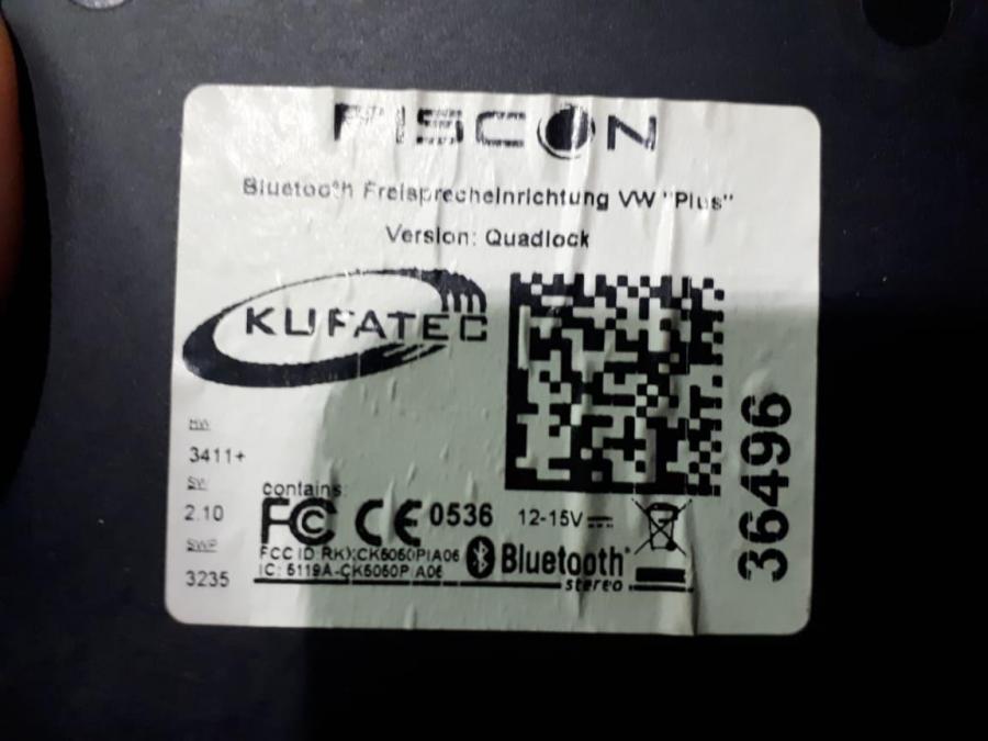

Salut!  Am la masina un modul bluetooth Kufatec Fiscon si RNS 510. Pot sa ascult muzica prin A2DP, insa se aude doar in boxele din fata (in spate foarte incet/ deloc) . Meniul "Tone" de pe RNS nu se deschide atunci cand telefonul este conectat. Se poate modifica fader-ul din VCDS? Tinand cont de faptul ca meniul "Phone" apare pe RNS, nu cred ca problema este lipsa firelor.
Catalin,modulul fiscon este Basic sau Basic plus? Conteaza versiunea sw si hw care este trecuta pe modul. A2DP fac toate dar stereo numai unele chiar daca pe modul scrie stereo(din pacate)
Da. Daca este cel din poza,am avut identic. Inca am mufa pe masina. modelul cu specificatiile astea este sterero. Undeva ai o problema. Cablajul ceva..
