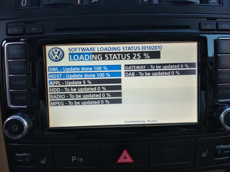

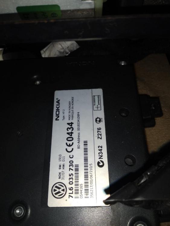

Am un modul 7L6035730C.(pe masina personala,Touareg 2008, T2) pe o navigatie RNS510, soft 5238 modificat de Josi, navigatia OEM.
Am cradle in cotiera. specific Nokia e50. Am probleme in a conecta telefonul- Xiaomi Redmi 5 Plus. Banuiesc ca e legat de rSap.
Il vede, dau sa-l imperechez- apare un sir de 16 cifre pe post de PIN pentru telefon. Bag cifrele si la final imposibil de conectat. Am comenzi pe volan( buton de telefon si buton steluta, asistentul vocal mai raspunde cateodata cand apas aiurea) si BC+(afisaj color, usi deschise, navigati, radio, phone..etc). Ce trebuie sa fac mai departe- schimb modulul( ce cod sa caut 7P?) sau ceva setari(m-am chinuit sa rootez adroidul dar fara succes)?
