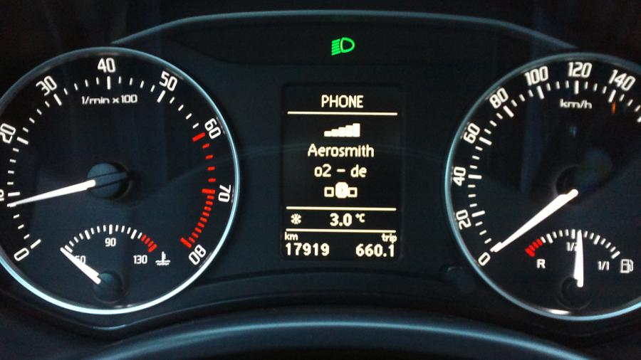

Stie careva de ce nu vad pe ceasuri bateria si semnul de media? Am un 7P6 035 730 K H15 FW 3200, agenda o vad, totul merge perfect, nu cred ca e cu Rsap ca nu ma intreaba de control si nu vad mesajele pe bord dar nu ma deranjeaza, ma deranjeaza ca nu arata normal :D .
Merge streamingul, pe 310 nu vedeam melodiile, pe 510 nu m-am uitat sa vad daca le vede. Volumul merge de pe butoanele de pe volan, la fel si sa schimb melodiile, cel putin mergeau pe 310. Nu vedeam melodiile si arata aiurea pe CB asta e tot. Foarte ciudata chestia
Initial ma gandeam ca nu stie RNS-ul 310, acum am un RNS 510 si tot la fel arata pe bord. Trebuie ceva update la ceasuri? Din VAG com n-am ce sa-i fac ca m-am uitat peste tot si nu am gasit nimic.
@Al Bundy @F l o r i n ? any ideeas?
Pentru ca nu stiu ceasurile sa afiseze.
Modificat de Al Bundy
Si un update de ceasuri ar ajuta? Am pe ele H21 si FW 0110 am gasit pe un site ca exista o versiune mai noua 0112. Daca ajuta ma duc la "prietenii" mei la Skoda sa le zic sa-mi faca update :D .
NU cred ca ajuta, trebuie ceasurile de dupa 2011.

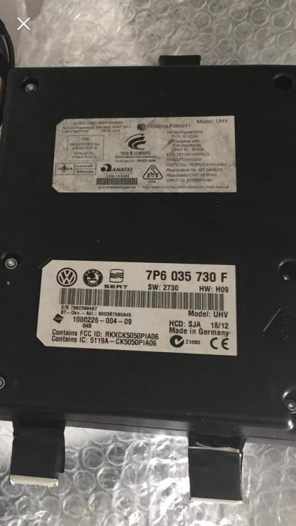

De curând proprietar de vw b6 2009 am urmatoarea problemă: rns 510 cu modulul din poză nu ma pot conecta la el sub nici o formă , banuiesc că trebuie schimbat cu ceva mai scump din ce am citit aici dar ce e ciudat e că nici pe mufa de auxiliar din cotiera nu se conectează cu telefonul? Din meniul de service nu pot vedea info despre sistem.
Banuiesc că nu a fost updatat niciodată.Are camera de revers si zenzori si funcționează ok, carduri cu adaptor nu citeste , doar dvd si cd ceea ce mă cam oftică pentru că era mai simplu pentru mine să coectez telefonul la mufa aux .
Va rog un sfat . mulțumesc!SmartSelectImage_2018-01-27-23-57-25.thumb.png.37d1111894751927357b68f38a548445.pngSmartSelectImage_2018-01-27-23-57-25.thumb.png.37d1111894751927357b68f38a548445.pngSmartSelectImage_2018-01-28-00-07-07.png.6c5b485e81f3d4e0c4f62e322b0abcd3.png
La tine trebuie facut update la firmware-ul navigatiei si verificate codarile cu VCDS. Apoi, depinde ce telefon vrei sa conectezi la bluetooth, care este modul cu totul separat de RNS510.
Recomand sa cauti si pe topic informatii despre acest model de bluetooth (vezi in partea dreapta sus "search this topic"), de exemplu eu am gasit ca merge cu bord rosu si nu se conecteaza cu Iphone.
Uite si de pe pagina Ross Tech niste informatii, unde o sa vezi ca nici urmasul modulului tau, varianta B nu stie A2DP http://wiki.ross-tech.com/wiki/index.php/Telephone_Retrofitting
Mulțumesc de răspuns Clodius am să caut ,eu am bord alb la mașină , oricum am să văd la un service ceva mai serios poate mă ajută acolo cu update urile, ca sa nu strice ceva la camera sau senzori că deh alea sunt mai importante decit muzica .
Telefon vreu să coectez un Samsung note 4 , deci pe android , am incercat si iphone dar nu merge nici ala ...
Sper să rezolv cumva .

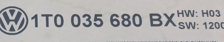

Salutare. Am facut zilele acestea un schimb cu un prieten. Amandoi avem touran 2014 dsg 2.0. Eu am avut din fabrica rns 315 iar el rns 510. Dupa ce am facut schimb de unitati rns intre noi avem urmatoarele probleme. La el a pus rns 315 in locul rns 510 si nu mai functioneaza microfonul. In rest totul este ok.
La mine am pus rns 510 unde a fost 315 si nu mai vede tel deloc. Cand apesi pe phone la navi inchide suntetul ca sicum ai da mute.
Am scanat si la el ii da eroare cu scurt la masa la microfon si 1044 modul codare incorecta.
La mine am bifat 77 telefon si nu il vede.
Eu cred ca de la masina lui trebuia sa iau si modulul bluetooth dar nu l-am gasit sub scaunul pasagerului. Este pozitionat in alta parte?
Se poate rezolva situatia microfonului lui din codari?
Astept raspuns. Multumesc mult!
La 510 trebuie si modulul BT, cablaj, etc
Codezi degeaba cu 77...atata timp cat nu-l ai pe masina
La 315 trebuie modificat cablajul de la microfon , sa vina direct in unitate si nu in modulul BT , cum vine acum

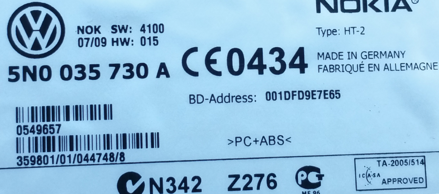

Salut !sunt nou pe forum si sper sa nu postez in aria greșita !am o Skoda superb combi 2010 2.0 tdi 170cp 4x4!dupa lungi căutări am schimbat bolero cu un Rns 510 colombus!totul merge perfect!bineinteles după adaptarea cu vdcs!acum am cumpărat și un modul bluetooth cu tot cu cablaj .doar ca nu stiu dacă modulul bluetooth funcționează cu iPhone !
cine stie la un rns 510 ce modul bt trebuie sa iau sa-mi citeasca toate telefoanele ca inca nu am luat nici unul
Cam astea sunt alea premium
3c8xxxxxxc,d sau 7p6xxxxx
