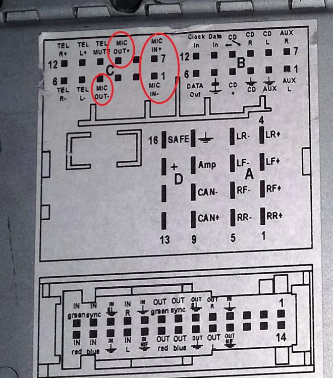

salutare. la un passat 2010 cu rns510 m-am conectat prin Bluetooth, imi apare tot pe touch-ul acela de la suportul de telefon , problema e ca atunci când sun, se opreste muzica, imi apare pe touch pe cine sun si toate cele dar nu ma aude nici cel pe care il sun, dar nici eu nu aud nimic in difuzoarele masini si nici in telefon, pe diagnoza imi da o eroare pe microfon, dar totusi când accesez comenzile vocale, ele merg fara probleme. m-am uitat sub scaun si nu stiu ca sa trag de acel burete fara sa il rup ca sa vad ce cod de modul am ... iar in programul de original imi spune ca masina a fost echipata cu modulul :1K8 035 730 D.Daca apas pe butoul Phone de pe RNS , trece pe mute si atat. Aveti idee ce ar trebui sa fac ?
La RNS 510 sunt 2 microfoane. Unul pentru comenzile vocale si unul pentru telefon. Verifica in plafoniera daca ai 2 microfoane. Si foarte important spune-ne ce eroare ai. ca s-ar putea sa ai microfon si sa fie distrus firul. uite aici conexiunea la RNS in spate. Incercuit se vede mic in si mic out. Mic in e comanda vocala si mic out e telefonul
Asa crezi tu, dar la orice masina este un singur microfon, ce vezi tu acolo inseamna ca RNS 510 are posibilitatea de a  lua semnalul de la microfonul din plafoniera si a-l da mai departe catre modulul de telefon, deci, este un singur microfon, si in functie de echiparea de fabrica a masinii este dus sau nu prin rns510.

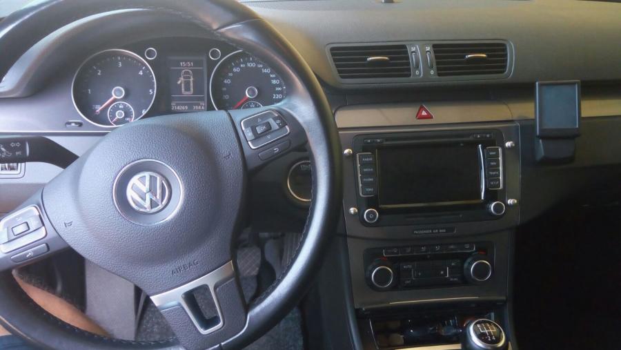

Navilock 2011. daca te uiti atent in imaginea de mai sus.pe rama de la navigatie sunt 4 "suruburi" . si nu stiu cum sa le scot ca sa pot da jos rama si apoi scoate navigatia..
Incearca prin desfiletare cu un patent si o carpa sa nu lasi semne
am incercat ..dar nu merge..o sa sun maine la reprezentanta sa vad ce metoda au de a scoate acel antifurt

verifica cablajul care vine in spate la unitate - posibil sa fie deconectat cablajul dintre modulul de bluetooth si RNS.
prinderea navilock - prin desurubare.
unul singur - dar vine conexiune intre modulul bluetooth si RNS - posibil aici sa fie probleme
iti trebuie o mica cheie fixa, nu stiu de cat este, dar vine in kitul de montaj la navilock. singura chestie e ca este foarte subtire, are cam 1 mm grosime. si partea hexagonala a acelor buloane este la baza.

gata, am rezolvat problema in mare.pentru a desface acel antifurt trebuie o cheie fixa de 8.am dat jos navigatia..si avea o mufa care nu era pusa cum trebuie..si cred ca de aici toata povestea...oricun pentru linistea mea am mai probat si un modul cu 3cxxxx..care mergea..si urmatoarea investitie va fii intr-un modul cu wifi..
