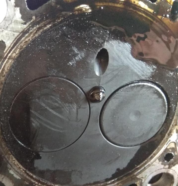

Faimoasele chiulase de pe BMM se regasesc pe multe motoare 1.9 si 2.0, au cod 038103373R - V420. chiulasa mea avea fisuri mari intre orificiile injector-bujie la cilindrii din mijloc si fisuri intre supapele evacuare -admisie si injector la toti  cilindrii.

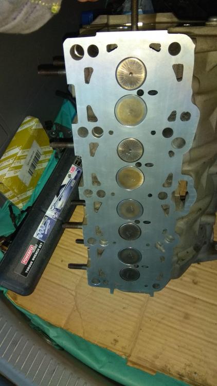

salut,e vorba de un motor bmm,s a spart/rupt vasul de expansiune si s a mers fara apa...inca nu am desfacut,chiulasa stiu ca e irecuperabila
blocul motor poate fi afectat si el? blocul se masoara ca chiulasa banuiesc
Modificat de ionut10a
se pare ca nu mai este nevoie sa masor blocul motor...pistonul 2 topit si segmentii ,,stransi,, pe toate pistoanele...a scapat numai vilbrochenul si axa cu came
oricum de ieri am mirosit ca motorul nu mai are compresie,l am invartit la mana si se invartea foarte usor

Scriam pe la sfarsitul anului 2016 (pagina 4 din topic) despre problema pierderii de antigel la touran, motor BKD. Pe baza unui test de CO2 in antigel, s-a dovedit a fi chiulasa. In cele din urma am decis sa merg pe varianta reparatiei chiuloasei, in speranta ca va fi totul OK. In primele zile din 2017 masina iesea din service cu chiulasa reparata la Foris Company, Tg. Mures (am schimbat distributia+alte piese de la motor cu aceasta ocazie). In cazul meu, problema a reaparut (deci dupa un an si jumatate--cam de prin iulie am observat ca pierde iar antigel). Pierderile se observa doar la drumuri lungi si in sarcina (drum de deal, munte). Ramane sa pun chiulasa noua. Am revenit cu aceasta precizare pentru cei care se gandesc la reconditionare. Nu recomand.
