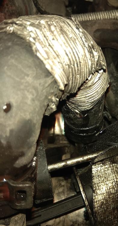

Touran, BMM. La fiecare 25km pe care-i fac zilnic, pun cam 200-300 ml de antigel. Am schimbat racitorul de gaze si ulterior un furtun in forma de U de la racitorul de gaze ce era intepat in dreptul colierului, furtun ce l-am scos destul de greu de pe teava, fiind practic sudat si ramanand cauciuc pe teava. Am sperat sa fie de la acel furtun dar se pare ca nu.

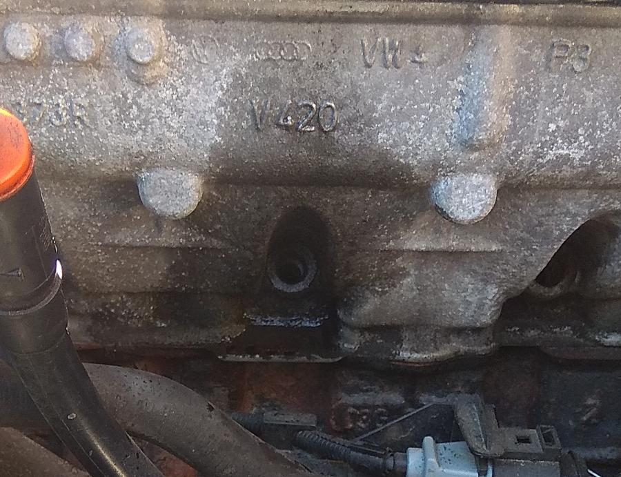

Inca mai pierd antigel destul de mult. Vizual, pe cutie sub pompa tandem este ulei cu praf, nu cred sa fie antigel. Acea flansa din plastic este uscata. Am desfacut zona imediat dupa ce am oprit motorul. Pentru cantitatea de antigel pierduta, sigur ar fi o urma pe undeva dar nu o vad. Este putin umed sub vas dar este posibil sa fie de la completarea antigelului. Scutul motorului este uscat.
Din pacate am descoperit sursa de pierdere antigel. Intr-o dimineata cand am vrut sa pornesc motorul, acesta pur si simplu nu se invartea, ca si cum taia curentul la electromotor. Dupa cateva incercari, a avut o tentativa de a se invarti. Am avut astfel de simptome si pana acum dar poticnirea era mai slaba si am pus problema pe baza electromotorului. La sfatul lui EEXCALADE, am scos bujiile si am dat la cheie. A iesit un jet pulverizat de antigel pe la cilindrul 2 si dupa cateva secunde bune de dat la cheie, ,,jetul" este destul de consistent. Ieri mi-am suspendat masina si am inceput sa-mi desfac motorul. Cineva de la un service specializat pe VW din Iasi, mi-a zis ca chiuloasele de BMM nu au probleme in general si ca mai mult ca sigur este garnitura, sper sa aiba dreptate.
