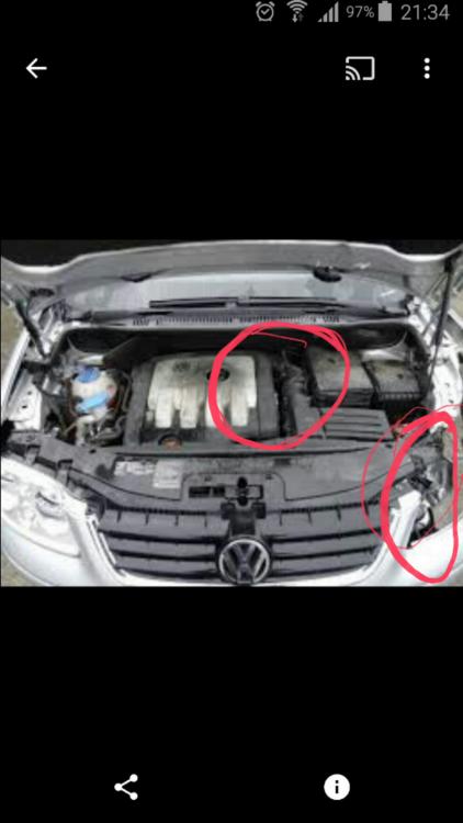

Am nevoie de un sfat daca a mai patit cineva. Dupa un drum Cluj-tg mures am vazut ca pe partea dreapta cum stai în fata motorului la relanti aburi pe undeva de langa pompa tandem. Eu zic ca sunt aburi dar nu mi-am putut da seama sigur.
Cert este ca am mai patit asta si cand e mai spre seara se vede mai bine. Si chestia e ca nu se vede tot timpul. Am incercuit cam pe unde am vazut eu si prima data am vazut pe langa farul din stanga.

Das Mechanikus
Pompa tandem are niste garnituri care mai trebuie schimbate cand prelinge motorina pe langa pompa. Am patit asa la un TDI PD (nu touran) si iesea abur.
Aburul miroase a motorina sau antigel ?
Da asa e pe acolo cred ca se simte. E un fel de amestec cu motorina si antigel
Das Mechanikus
Se schimba garniturile si gata.
Mare grija ca motorina fierbinte cand curge in special pe furtunele de la apa le distruge. Deci n-o amana tare mult daca e motorina...

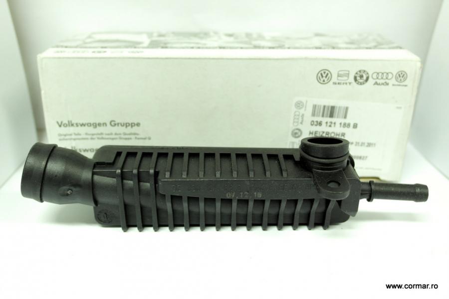

Am rezolvat enigma pierderii de lichid de racire!
Dupa doua luni de teste si de zile negre, cand mecanicul meu era convins ca a mai ramas doar varianta demontarii chiuloasei, pentru verificarea garniturii de chiulasa sau si mai grav, a fisurarii chiuloasei, a descoperit ca racordul de plastic din dreapta chiuloasei (deci dreapta cand esti in fata masinii si te uiti la motor) este fisurat, iar pierderea de antigel este mica si se prelingea pe blocul motor si cutia de viteze si era practic foarte greu de observat de sub masina.
A comandat acest racord din plastic care are trei intrari, una in fata si doua in spate, l-a inlocuit si nu mai am probleme.
Cost: 80 lei racordul si 70 lei manopera. Total 150 lei.
