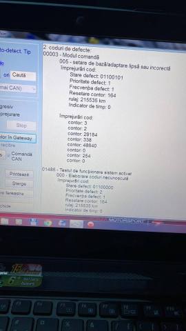

On 11/17/2022 at 10:57 PM, Onica Paul said:
Bună ziua! Am schimbat modul abs cod 1k0907379AD și am pus alt cod 1k0907379BE, codare acceptată, senzori adaptați, au mai rămas doua erori cele din poza.. 00003 modul comanda, 005 setare de baza lipsa sau incorecta și 01486 testul de funcționare este activat.. am făcut testul și tot nu dispare
si de pe antipenultima pagina. Eu cred ca sunt scrise destul de clar.
On 11/24/2022 at 7:44 AM, Onica Paul said:
Da, am rezolvat! Mulțumesc! Am schimbat modul abs cod 1k0907379AD și am pus cod 1k0907379BE și funcționează fără probleme!
