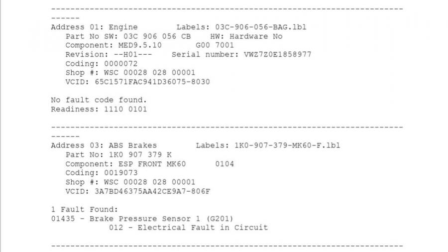

Am atasat poza cu al doilea test sa vedeti ce apare.
Va rog sa imi dati un sfat ce as putea sa fac sa rezolv aceasta problema.
Dupa înlocuire, pompa se codeaza și se fac setările de baza la acei senzori.. G85, G200, g201, g250..etc...care îți apar ca erori, in poza ta. Abia după ce se face setarea de baza acestora, scapi de erori și funcționează tot

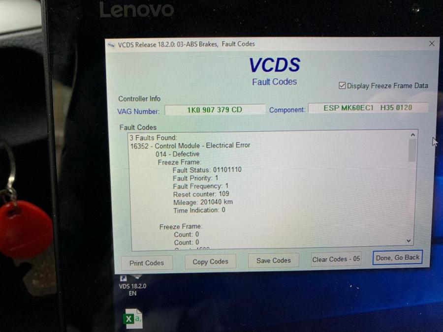

Revin cu un raport complet ; poate ma ajuta cineva.
Initial am avut si alte erori cu abs system test - insa s-au rezolvat prin test cu masina (20Kmh stanga dreapta 90grade ).
dupa asta, mi-a aratat doar o eroare cu:
01130 - ABS Operation
            008 - Implausible Signal
am mers vreo 5 minute - abs tot -  toate bune si frumoasa dar apoi s-au aprins iar.
atasat raportul complet (mai sunt si alte erori dar principal ABS-ul ma intereseaza acum) ;- restul cine are timp sa comenteze e mai mult decat binevenit :)

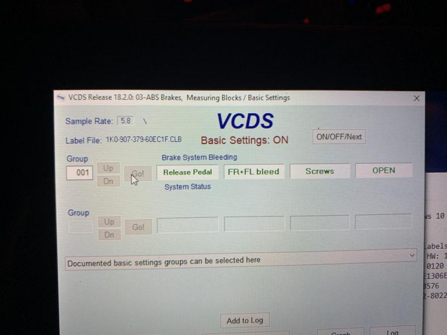

Inca ceva ce am descoperit prin VCDS - a fost testarea "Brake system bleeding" - o parere ar ajuta foarte mult.
