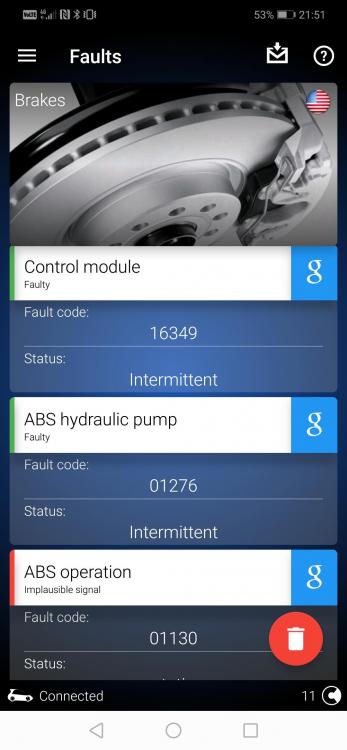

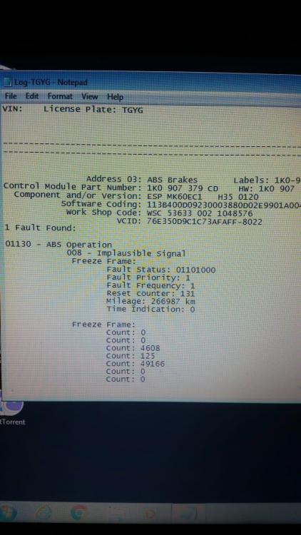

Am și eu o problema cu un Golf 6, eroarea din diagnoza este 01130 static (ABS operation implausible signal) și alte 2 erori intermitente legate de modul și pompa ABS. Ce ar trebui sa verific? Siguranțe, cablaj?
Mulțumesc.
Shimba modulul ABS. DAr nu cu unul cu acelasi cod, pune in BJ (DE).
Modificat de Al Bundy
Oare problema ar fi de la modul? Ma gandesc ca daca intr-adevar modulul ABS ar fi defect, ar fi trebuit sa apara status: static si nu intermittent?
Mentionez ca am verificat la reprezentanta si dupa seria de sasiu nu ar fi acea problema cu rechemarea 45F2.. Codul de acum al modulului este 1K0907379AT iar primele 2 erori intermitente se pot sterge si ramane doar cea cu ABS operation implausible signal.
EDIT: A incercat totusi cineva sa reconditioneze modulul ABS actual? Daca asta ar fi problema, ma gandesc ca ar fi mult mai ok decat sa iau altul din dezmembrari, chiar daca vorbim de o versiune imbunatatita a modulului (cea cu BJ in coada).
Modificat de iulian.radu91
Am avut aceeasi problema recent (tot Golf 6), tot cu implausible signal si am rezolvat prin inlocuirea pompei si a modulului cu BJ+DE. Cost total: 400 de RON pompa si 25 RON lichid de frana (evident, pompa din dezmembrari) + 2-3 ore la pas domol de bijuterit. Nu e chiar complicat de inlocuit si consider ca orice alta incercare de rezolvare nu merita osteneala. Asa cum au scris si colegii anterior, versiunea cu BJ are si HHC si XDS pe care le poti activa. Neaparat sa salvezi codarea de la vechea pompa inainte.
Modificat de vwmkv
